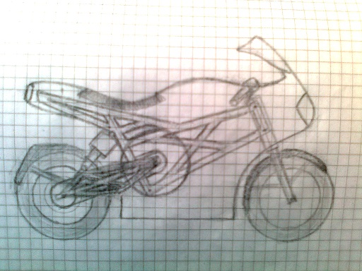

Ось крепления задней подвески проходит через мотор. Этим достигается постоянное натяжение цепи или ремня при работе подвески, так же больше свободного пространства для батарей.

логично, что центр маятника подвески должен совпадать с центральной осью вала мотора. остались мелочи ... разработать конструкцию рамы и механизм крепления маятника и мотора.

Байкер83 писав(ла):
Если использовать передачу(не важно какую) то делать, её с отношением 1к1 большая глупость, 1к5 или 1к8 заметно уменьшит двигатель и соответственно массу.
Постоянное натяжение можно сохранить если двигатель разместить на маятнике, ближе или дальше оси вращения.

Babylon писав(ла):
Почему глупость, если не известно про характеристики двигателя?

Байкер83 писав(ла):
Вот для примерки может подойти.http://www.robotmarketplace.com/products/EMS-PMAC-G4845.html.

Babylon писав(ла):
Информация для раздумья.http://electrotransport.ru/ussr/index.php?topic=22500.0
Передача выставляется звездочками, подбирается между разгоном и максимальной скоростью, а двигатель чем больше тем КПДешней.

Avtoirich писав(ла):
Так и какой же двигатель предполагается? Да и вообще какое Техзадание для всего мота?
180 максималка (110 крейсерская)
разгон до 100 до 5
200 запас хода
вес до 170 кг
примерно аналог спортивного 400 кубового

Поддерживаю Ваши амбиции.
Но - какое же двигло?
-Контроллер?
-Батарею? Закладываете в такой проект?
И как технически осуществить соосность маятника и двига собираетесь?

Двигатель наподобие бублика, прикручивается к раме, через него продевается ось в раму, к которой крепиться маятник. Либо обычный двигатель который просто соосный с маятником.

Байкер83 писав(ла):
Компоновка remy motor под маятником низкий центр тяжести, водяное охлаждение, цепная передача с возможностью менять передаточные числа простой заменой звездочек.

JoMC писав(ла):
Байкер83 писав(ла):
Ну или так.
