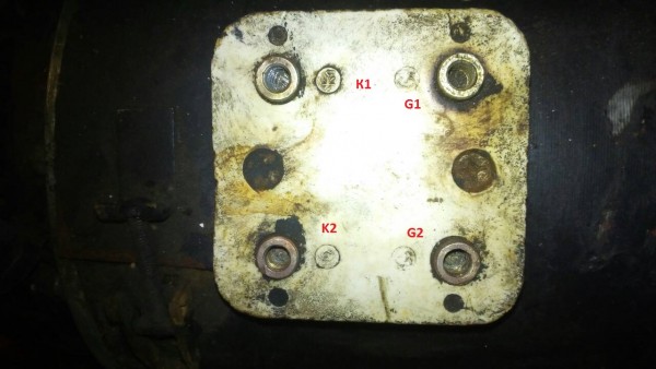

Такой вопрос по комутации двигателя как мне его подключать?
На фотографии контакты я подписал.
мотор.jpg [ 167.89 КБ | Переглядів: 28508 ]

У меня перемычка по диагонали (К2-G1) а была K1-G1, питание подключать к свободным от перемычки контактам. . Все зависит от того в какую сторону вращать. Вообще-то лучше б ДС-6.3.

Я читал что есть паралельное и последовательное подключение, знать бы что куда.

Так как двигатель имеет последовательное соединение обмоток (это на шильдике нарисовано). То так и надо соединять-последовательно. То есть соединить К1 сG1 перемычкой, остальное к АКБ (полярность значения не имеет). Если же надо крутить в обратном направлении, то соедините перемычкой К1 с G2 -остальное к АКБ. Полярность так же не будет иметь значения, всё равно мотор будет крутится в выбранном Вами направлении...
:bravo: {O_0}
ps: проверить можно автомобильным стартерным АКБ. Смелее, не бойтесь! Перемычку помощнее ставьте.
