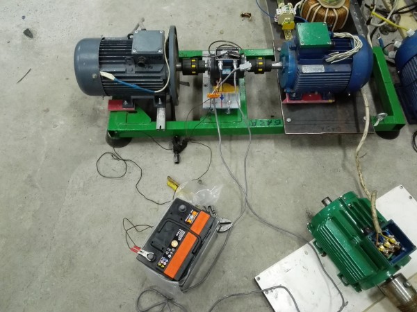

#52925Повідомлення 25 лют 2018, 13:59
IMG_20180111_184920.jpg [ 4.29 МБ | Переглядів: 9712 ]
измерительный стенд

Мій електротранспорт: ЗАЗ 965
До измерітельной головки есть якийсь софт? Покажіть результат любого мотора, якщо видео есть то вообще хорошо

#52929Повідомлення 25 лют 2018, 14:26
давайте сделаем стенд,это же не так сложно...и я думаю найдется на фруме человек,или люди которые не пожалеют времени,и сделают к ниму софт под винду...
а на самом деле график при наличии стенда можно построить и вручную...ток напряжение момент обороты....

#52933Повідомлення 25 лют 2018, 14:48
babac писав(ла):
Софт есть , видео будет чуть позже .

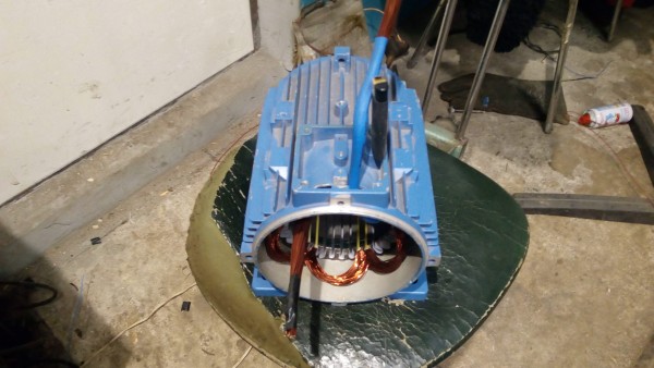

Номотав на чистову одну фазу, сечение 34мм2, зажигалка для наглядності :)
IMG_20180225_192315.jpg [ 905.76 КБ | Переглядів: 9653 ]
#52964Повідомлення 25 лют 2018, 21:18
сколько витков на зуб получается? статор 36 пазов?
#52968Повідомлення 25 лют 2018, 21:46
Звідки: Украина.Кировоград
Да 36 пазов, 2витка, двойна звезда.
