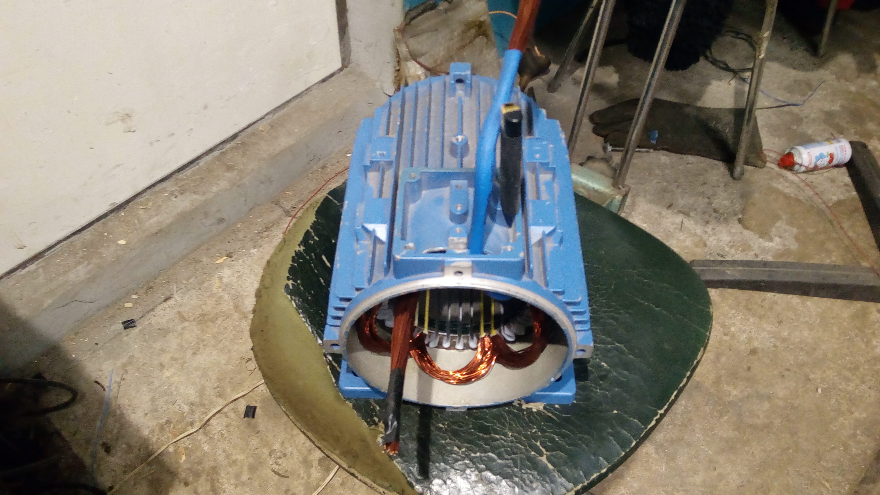

Номотав на чистову одну фазу, сечение 34мм2, зажигалка для наглядності :)
IMG_20180225_192315.jpg [ 905.76 КБ | Переглядів: 9639 ]

сколько витков на зуб получается? статор 36 пазов?
#52968Повідомлення 25 лют 2018, 21:46
Звідки: Украина.Кировоград
Мій електротранспорт: ЗАЗ 965
Да 36 пазов, 2витка, двойна звезда.
