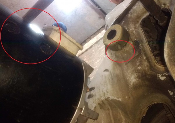

Механик опустил двигатель под капот и говорит по креплениям лучше оттолкнутся от опоры двигателя есть где засверлится и закрепится. завтра будем все вымерять.

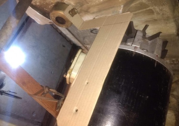

Всем привет! Произведены замеры по 3 точке. Принято решение по совету Алексея закрепиться к болтам башмаков двигателя только к боковым , а не нижним(видно на фото) . Расстояния к заводской подушке двигателя небольшое крутящего момента минимум. Все красиво на заводские места без колхоза.

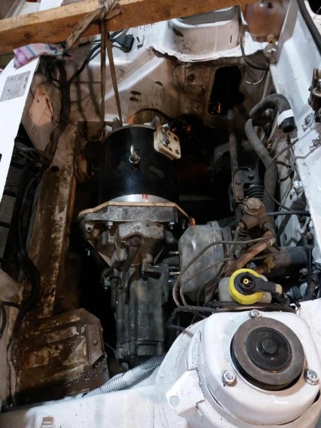

Попутно примеряли макет аккумуляторных батарей !
