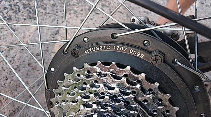

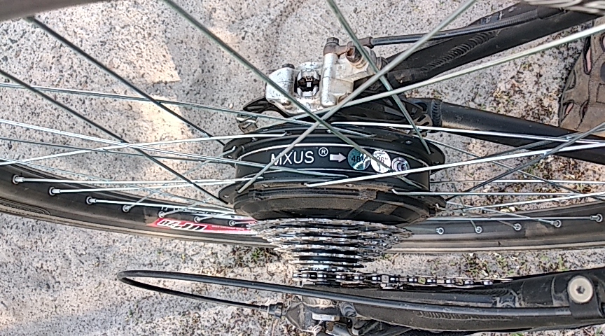

А на нем опознавательные знаки есть? Какое именно колесо?

Приобрел редукторное мотор-колесо MXUS на 500вт в 26" ободе. Запитал его от лития 14S. Контроллер 28А на 800вт.
Мотор под касету. У меня стоит восьмерик 12-32. Нужно срочно искать звезду на 11, что бы хоть немного уменьшить Каденс. Приедет бмс на 16s добавлю ещё 10 элементов и будет батка 16s5p тогда поедет 60км/ч мотор.
