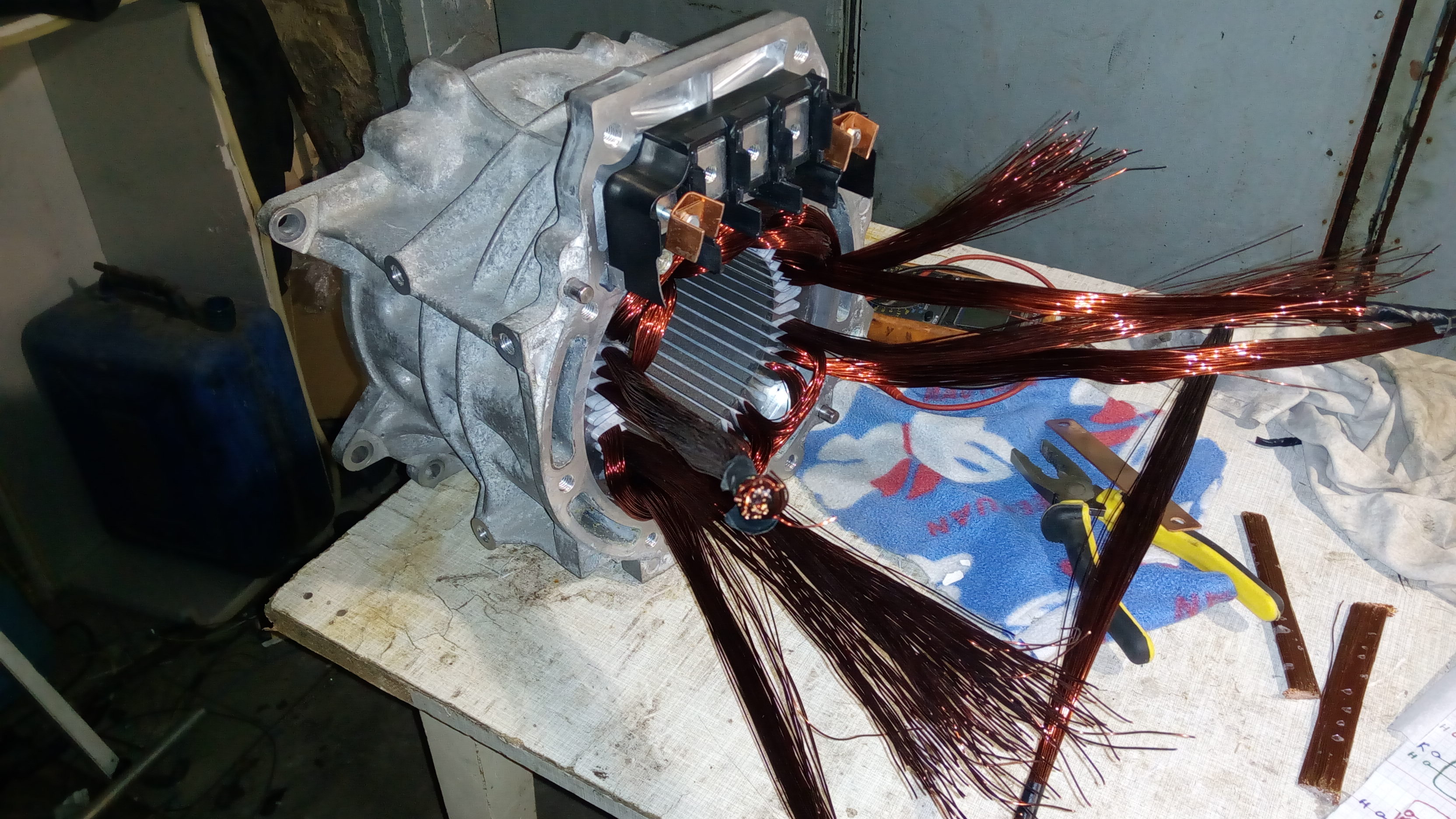

А тим чясом мотаю ліфовский мотор , сечение фази виходить 70 квадратів !! :) жесть як не просто таким хоботом із шил з тими вузькими пазами
IMG_20180426_200235.jpg [ 836.96 КБ | Переглядів: 11824 ]
IMG_20180426_200304.jpg [ 1.09 МБ | Переглядів: 11824 ]

Запустив я лиф мотор !!
От моїх 70в живлення набирає 5800об/хв, мені цього хватить бо КПП все ж таки пока оставляю.

какой предположительно крутящий момент в нем получится?

Не знаю :) того що не ясно який фазний ток максимум може видать рідний контролер лифа, но чисто інтуіція мені підсказує що 150-170Нм я получю точно з моїм 700А контролером, може і більше

Не люблю перехваливать,но ты Дима, уважения заслуживаешь реально! Наверное с закрытыми глазами уже перематывать моторы сумеешь! :D
Уже решил,как стыковать будешь?

Уже почті пристикованний, фото буде :)
Демфера не буде, жостко

Не обійшлось :D корпус мотора трошки підправив, без болгарки ніяк :)
Есть пару медодов узнать. Самый простой узнать суммарный ток одного плеча по транзисторам и поделить на 6. К примеру у нас есть контроллер 12фет с ключами 4110. Ток одного ключа 180 а в плече стоит два в параллельно. Итого 360/6 60а максимум, если дать больше ключам будет хана.
