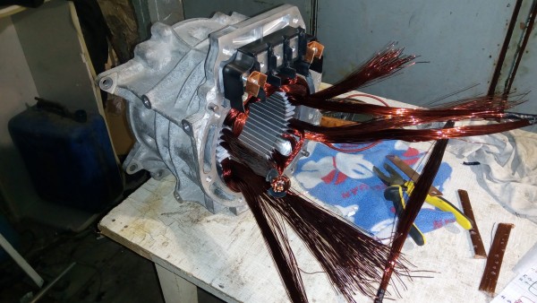

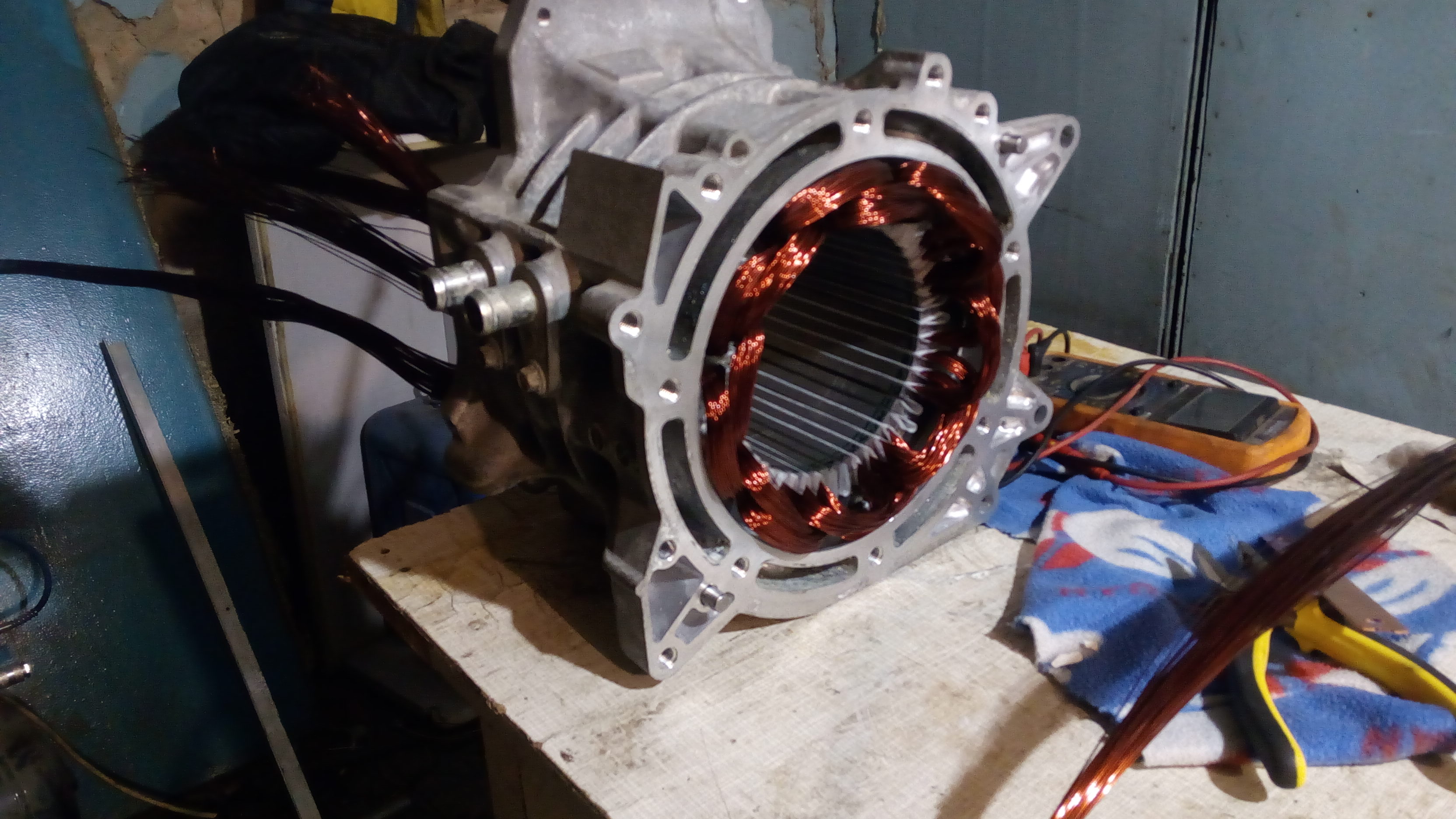

А тим чясом мотаю ліфовский мотор , сечение фази виходить 70 квадратів !! :) жесть як не просто таким хоботом із шил з тими вузькими пазами
IMG_20180426_200235.jpg [ 836.96 КБ | Переглядів: 11852 ]
IMG_20180426_200304.jpg [ 1.09 МБ | Переглядів: 11852 ]

Запустив я лиф мотор !!
От моїх 70в живлення набирає 5800об/хв, мені цього хватить бо КПП все ж таки пока оставляю.

Уже почті пристикованний, фото буде :)
Демфера не буде, жостко

Не обійшлось :D корпус мотора трошки підправив, без болгарки ніяк :)
