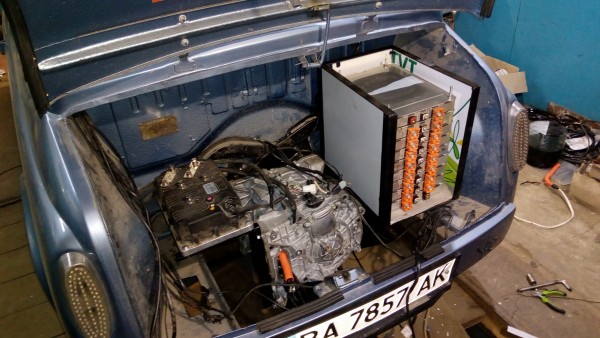

23.00 і за сьогодні зробив великий кусок роботи :) завтра якщо все буде добре буде пробний виїзд, осталось доробить проводку.
Одне мене трохи бентежить, контактор у мене 200А а ток може буть і 450А, хочя уже і давав пару раз 350А все нормально було

#57538Повідомлення 04 трав 2018, 22:24
зазік на стероїдах :)
цікаво що завтра буде )

#57554Повідомлення 05 трав 2018, 07:56
Да,батареи маловато,нужно срочно наращивать (хотя-бы вдвое).А вообще-то ты обещал показать стыковку подробнее?!
То,шо у тебя под капотом всё "цивильно" мы уже давно знаем :D ...

Стиковку забув сфоткать, та там особо нічого інтересного, два флянця під мотор і КПП приваряні між собой через проставку, під капотом пока якраз не "цивільно" треба дороблять і окультурювать
...т.е. грубо говоря получилась муфта с двумя внутренними шлицевыми?! Это хорошо. Только тут ещё важно было бы,чтобы не шлицы выступали центрующим элементом. На валах кстати довольно удачно есть цилиндрические кончики - и на первичном кпп ,и на валу мотора. Вот под эти перчики внутри муфты как раз хорошо было бы проточить пояски. Интересно,от чего шлицевая на мотор подошла?

Шліцева на ліф моторі така як первічний вал ЗАЗ !! Короче японці максимально постарались для нас :) щоб зробить якісь виводи нада покататься хоть пару днів
