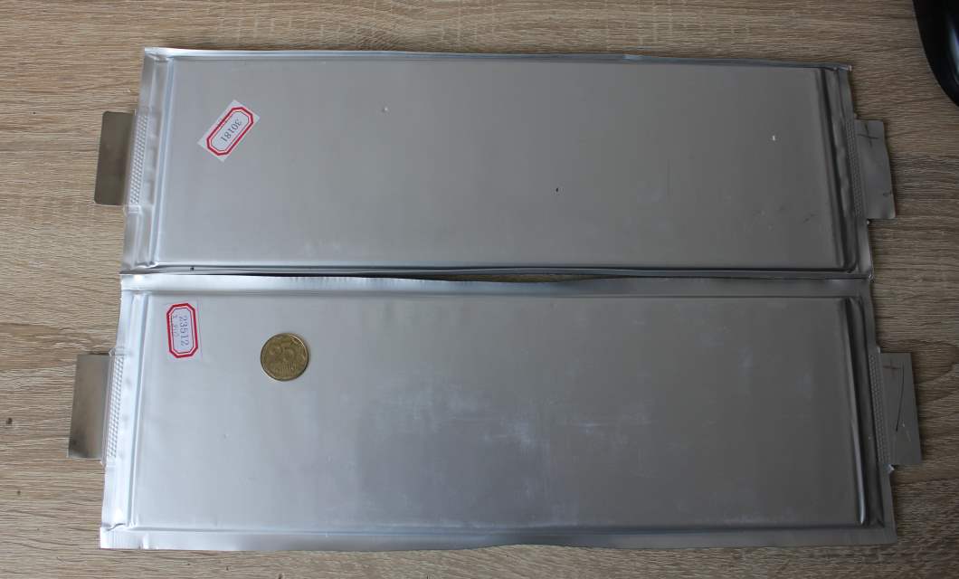

Пишите свои хотелки, попробую исполнить. От себя могу порекомендовать сделать графики разряда током 4А и выложить их в разрезе напряжение/емкость. Из-за маленького тока будет минимальная просадка напряжения и можно достаточно точно видеть емкость от остаточного напряжения. В каком диапазоне напряжения делать графики?

График разряда пакета 23А/ч (23152) в диапазоне 4,2-2,9В током 4А. Емкость 22,33А/Ч или 82Вт/ч. Rdc < 1.2mR/ Смысла разряжать их ниже 3,4В особо нет. Емкость с амперчасах и ваттчасах в зависимости от напряжения

График разряда пакета 28А/ч (30181) в диапазоне 4,2-2,9В током 4А. Емкость 28,34А/Ч или 103.94Вт/ч. Rdc < 0.9mR/ Смысла разряжать их ниже 3,4В особо нет. Емкость с амперчасах и ваттчасах в зависимости от напряжения
