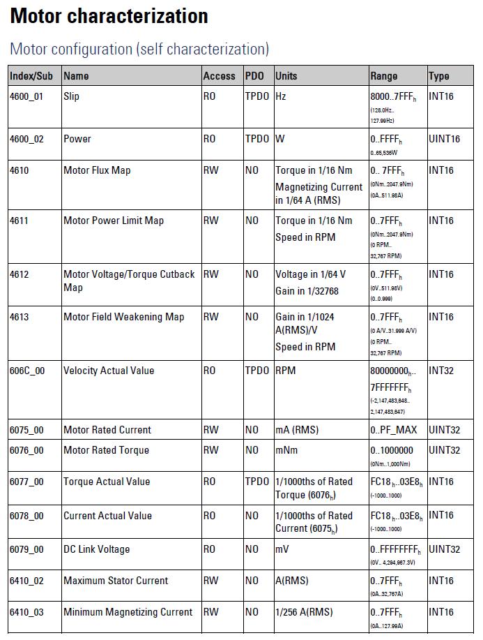

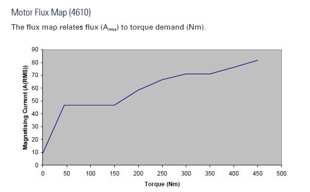

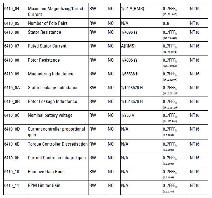

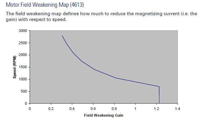

Михаил, вы можете подробнее описать механизм управления индукционным электромотором, используемый на ваших контроллерах. Думаю многим будет интересно. Насколько я понял в вопросе управления индукционным мотором в режиме контроля за крутящим моментом и лимитом по скорости используются достаточно сложные алгоритмы с обратной связью по нескольким параметрам и ПИ-регулированием. При этом для описания поведения мотора контроллеру требуется знать достаточно много параметров, часть из которых вводится на предварительном этапе, а часть в процессе так называемого процесса самохарактеризации, т.е. по сути автоматического теста мотора под нагрузкой под управлением контроллера. Именно эти сложности повышают стоимость таких контроллеров, т.к. в них используются быстродействующие процессоры для управления по сложной схеме. Чтобы не быть голословным я приведу несколько картинок из описания по контроллеру Sevcon.
Примерно так выглядит логическая схема управления

В таблице приведены параметры, которыми оперирует контроллер
Параметры для мотора.JPG [ 117.29 КБ | Переглядів: 11847 ]
Параметры для мотора 2.JPG [ 89.55 КБ | Переглядів: 11847 ]
Часть параметров представляет из себя не константы, а табличные данные, полученные после самохарактеризации
Момент от тока.JPG [ 19.99 КБ | Переглядів: 11847 ]
Ослабление поля.JPG [ 23.68 КБ | Переглядів: 11847 ]
Вам удалось использовать в своих контроллерах алгоритмы, сходные с приведенными выше или все реализовано проще?
