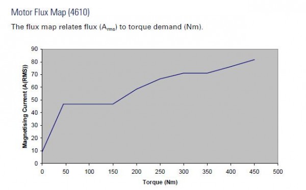

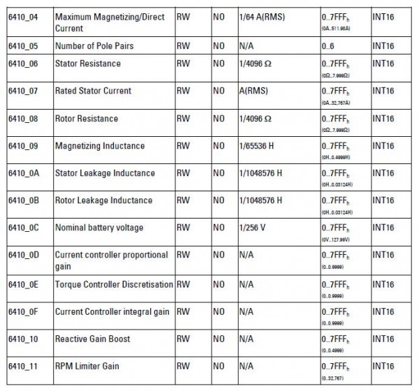

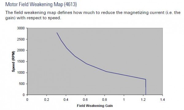

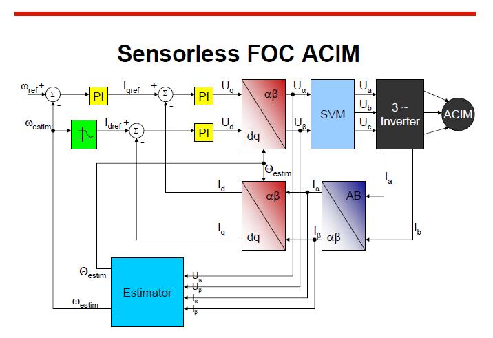

Звідки: Ярославль
Дякував (ла) 0 Подякували 202
Михаил, вы можете подробнее описать механизм управления индукционным электромотором, используемый на ваших контроллерах. Думаю многим будет интересно. Насколько я понял в вопросе управления индукционным мотором в режиме контроля за крутящим моментом и лимитом по скорости используются достаточно сложные алгоритмы с обратной связью по нескольким параметрам и ПИ-регулированием. При этом для описания поведения мотора контроллеру требуется знать достаточно много параметров, часть из которых вводится на предварительном этапе, а часть в процессе так называемого процесса самохарактеризации, т.е. по сути автоматического теста мотора под нагрузкой под управлением контроллера. Именно эти сложности повышают стоимость таких контроллеров, т.к. в них используются быстродействующие процессоры для управления по сложной схеме. Чтобы не быть голословным я приведу несколько картинок из описания по контроллеру Sevcon.
Примерно так выглядит логическая схема управления
Алгоритм управления мотором.JPG [ 38.85 КБ | Переглядів: 11773 ]
В таблице приведены параметры, которыми оперирует контроллер
Параметры для мотора.JPG [ 117.29 КБ | Переглядів: 11773 ]
Параметры для мотора 2.JPG [ 89.55 КБ | Переглядів: 11773 ]
Часть параметров представляет из себя не константы, а табличные данные, полученные после самохарактеризации
Момент от тока.JPG [ 19.99 КБ | Переглядів: 11773 ]
Ослабление поля.JPG [ 23.68 КБ | Переглядів: 11773 ]
Вам удалось использовать в своих контроллерах алгоритмы, сходные с приведенными выше или все реализовано проще?
#60920Повідомлення 18 черв 2018, 11:26
Звідки: москва
Дякував (ла) 2 Подякували 116
Мій електротранспорт: Mercedes A190 W 168
Алгоритм полностью наш. А когда у нас появится достаточно свободного времени, мы обязательно сядем и что нибудь подобное нарисуем! И теоретическую базу обязательно подгоним... А пока все крутится на 8 битном AtTiny. И хорошо крутится!

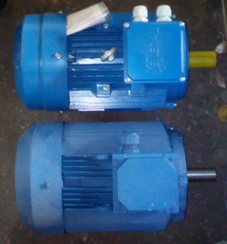

Звідки: Minsk, Great Litva
Mikki-Air писав(ла):
Моторы- Элмаш. Выбирал доноров -Корхов, как наиболее подходящих по железу. Нифига себе , перегрузку не держат 150 Нм пускового момента ...
Хз. Недавно продали на пилораму 100L2 китайца, неделя и сгорел. Дали в обмен им могилевский. Всё норм. Единственный плюс, что горелики нам поставщик обменивает, а с отечественными гемор, экспертиза и как правило, вина самого клиента. Вот, для сравнения сфотал два рядом.
Коментарій до файлу: 100L2 сравнение
IMG_20180618_103628~01.jpg [ 60.23 КБ | Переглядів: 11710 ]
#60965Повідомлення 18 черв 2018, 19:19
Звідки: москва
Один Могилевский у нас лежит, не пошел...
Тесно общаемся с ребятами из Крыма, у них тоже по Могилеву одни минусы...
