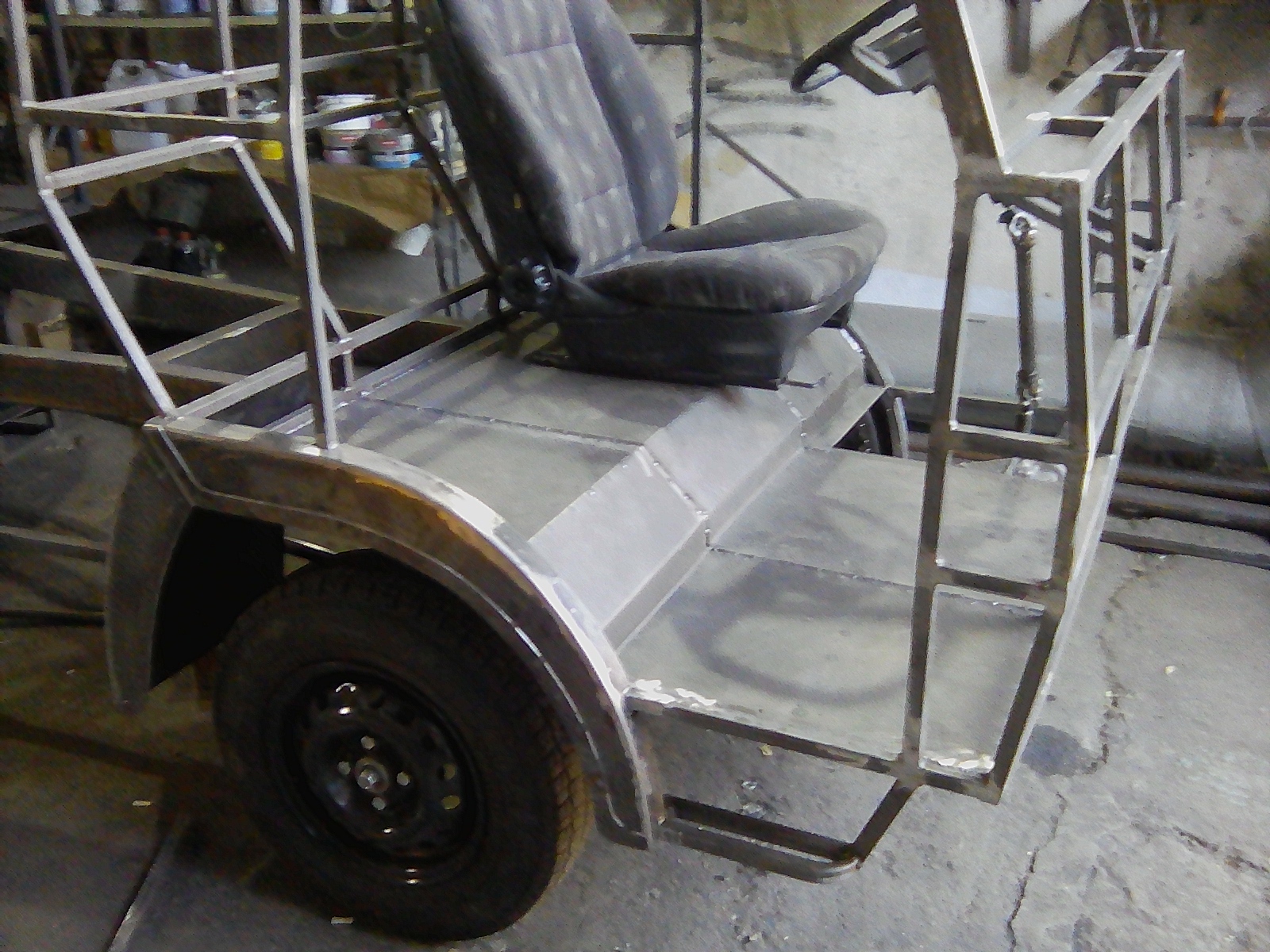

#63802Повідомлення 09 серп 2018, 20:53
Наконец закончили левое крыло и пол в кабине, кроме участка под ногами водителя. Там будет устанавливаться тормозная система, главный тормозной цилиндр от таврии.
IMG_20180809_184325.jpg [ 891.89 КБ | Переглядів: 14542 ]
