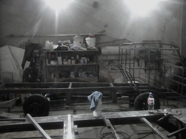

Установили кабину на раму, наш камаз начинает приобретать очертания прототипа. Теперь мы продолжим работы через неделю, есть что делать кроме него.

Раму грузовик обычно собирают на заклёпках или на болтах( она должна уметь скручиваться при диагональных нагрузках)
#63202Повідомлення 28 лип 2018, 10:23

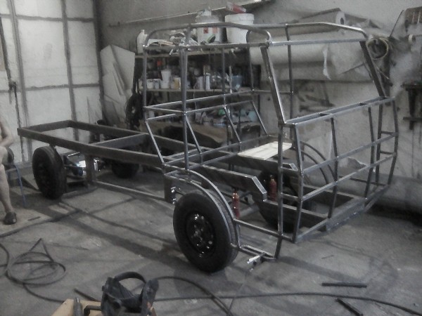

Ну, наша рама сварная, скручиваться не будет. Ещё пару фото для полноты картины.

#63204Повідомлення 28 лип 2018, 10:43
Дякував (ла) 58 Подякували 20
Здравствуйте, будет ли регистрироваться ваш грузовик?
#63205Повідомлення 28 лип 2018, 10:49
Вообще не планируем, но если что, зарегистрируем как трактор.

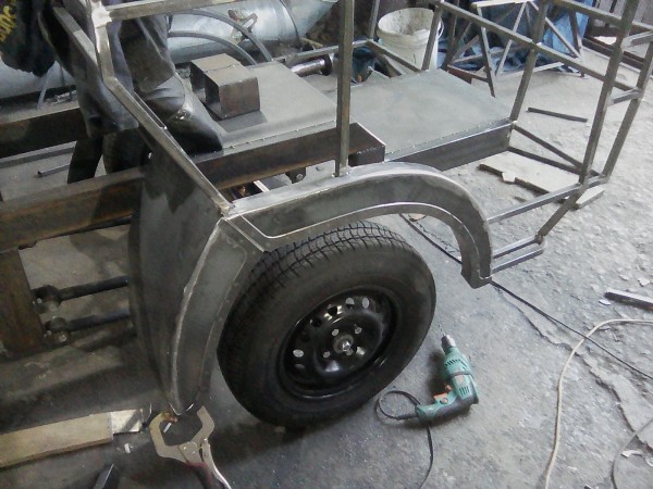

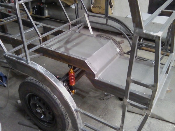

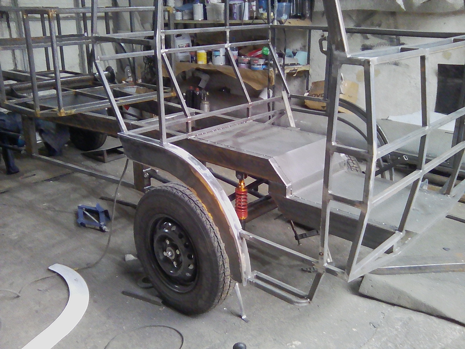

Приступили к нашему грузовику. Поскольку мы хотим чтобы он был не то чтобы копией в масштабе, но достаточно похожим на камаз, приходится заморачиваться с отдельными элементами, сегодня пол дня ушло на изготовление крыла. Завтра планируем изготовить второе крыло и закончить пол в кабине.

#63560Повідомлення 03 серп 2018, 20:26

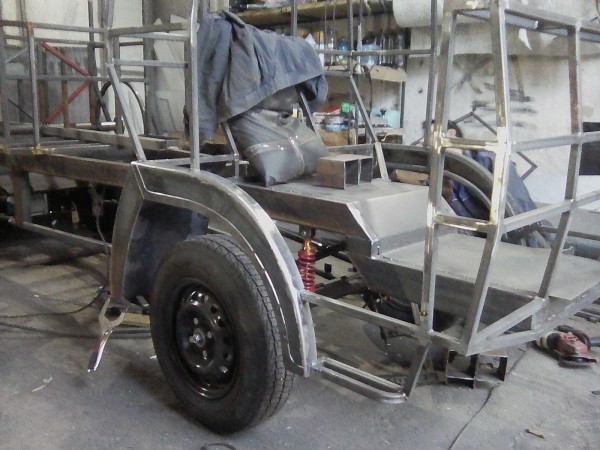

Работа оказалась более трудоемкая, чем мы думали. За сегодня успели закончить левое крыло и сделать половину правого, до пола руки не дошли. Получается красиво, похоже на оригинал.
IMG_20180803_191136.jpg [ 1.01 МБ | Переглядів: 14651 ]
IMG_20180803_190213.jpg [ 1019.71 КБ | Переглядів: 14651 ]

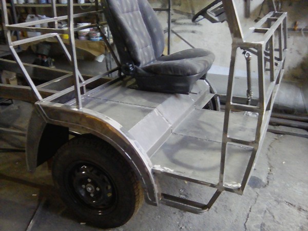

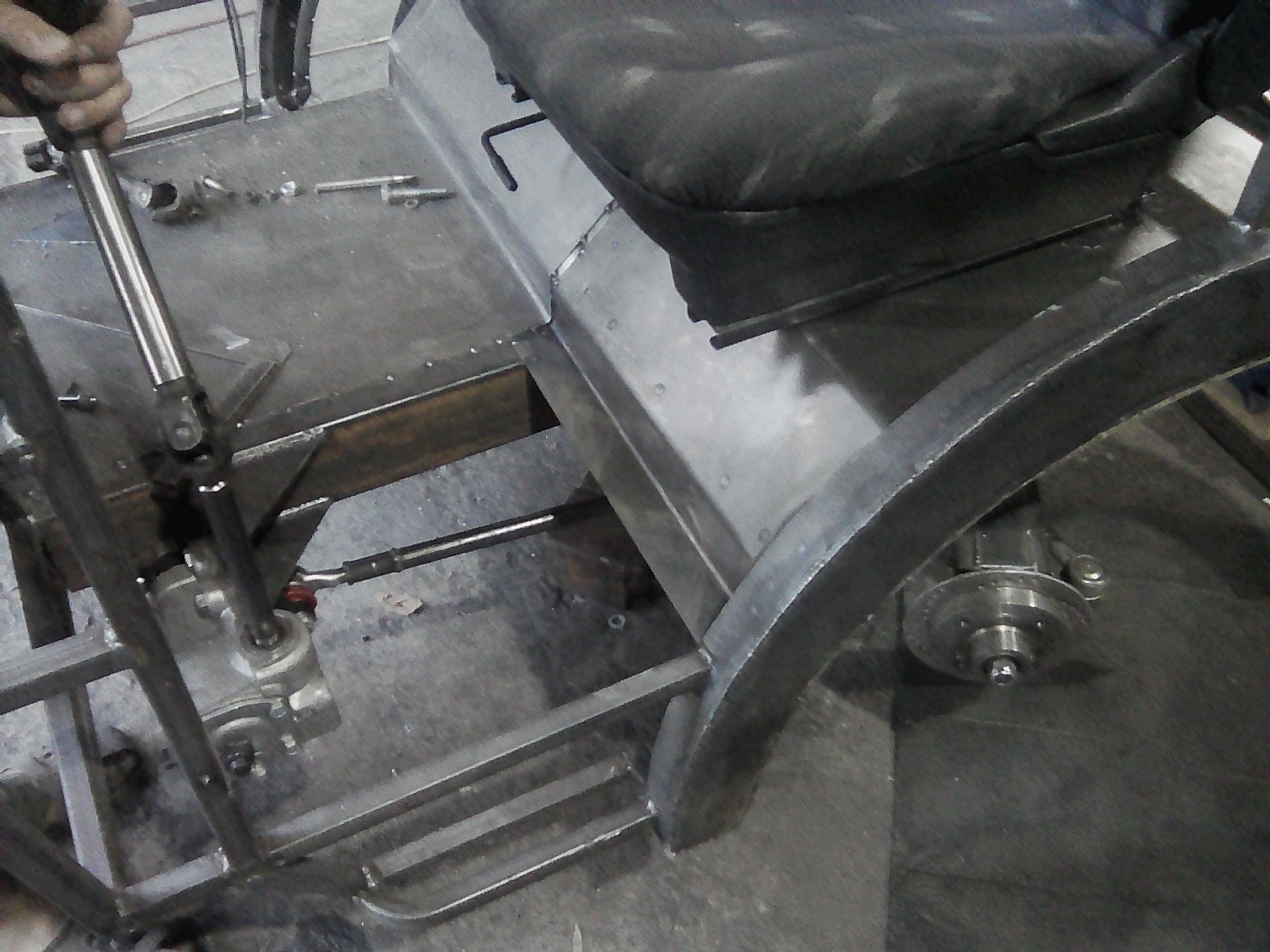

Устанавливаем сидение, рулевую колонку, тягу, бинокль и рулевое колесо. Колонка, бинокль, рулевое колесо, карданчик от ваз 2105.

#63739Повідомлення 09 серп 2018, 00:12
Шота Ишхнели писав(ла):
это уже получше чем на тросиках... а из какого листа пол сделан ?
#63744Повідомлення 09 серп 2018, 06:27
Пол из листа 1 мм. Такое рулевое стоит на всех наших трамваях, моторколесном поезде, Страйке. Как для сверхлёгкого этс система на тросиках показала себя лучше, меньше вес (колонка весит 8 кг), меньше усилия на руле, чётче управление тк абсолютно отсутствуют люфты. Поэтому следующий сверх лёгкий этс с задним управляемым колесом будет на тросиках, а трамвай, поезд, грузовик с рулевой колонкой или рейкой (на поезде номер 2 реечное рулевое), каждому свое)

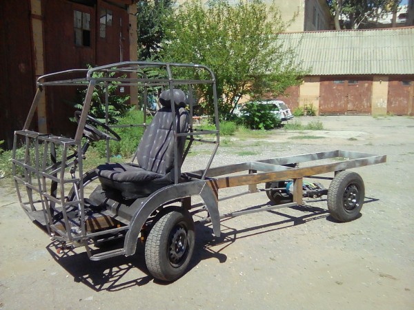

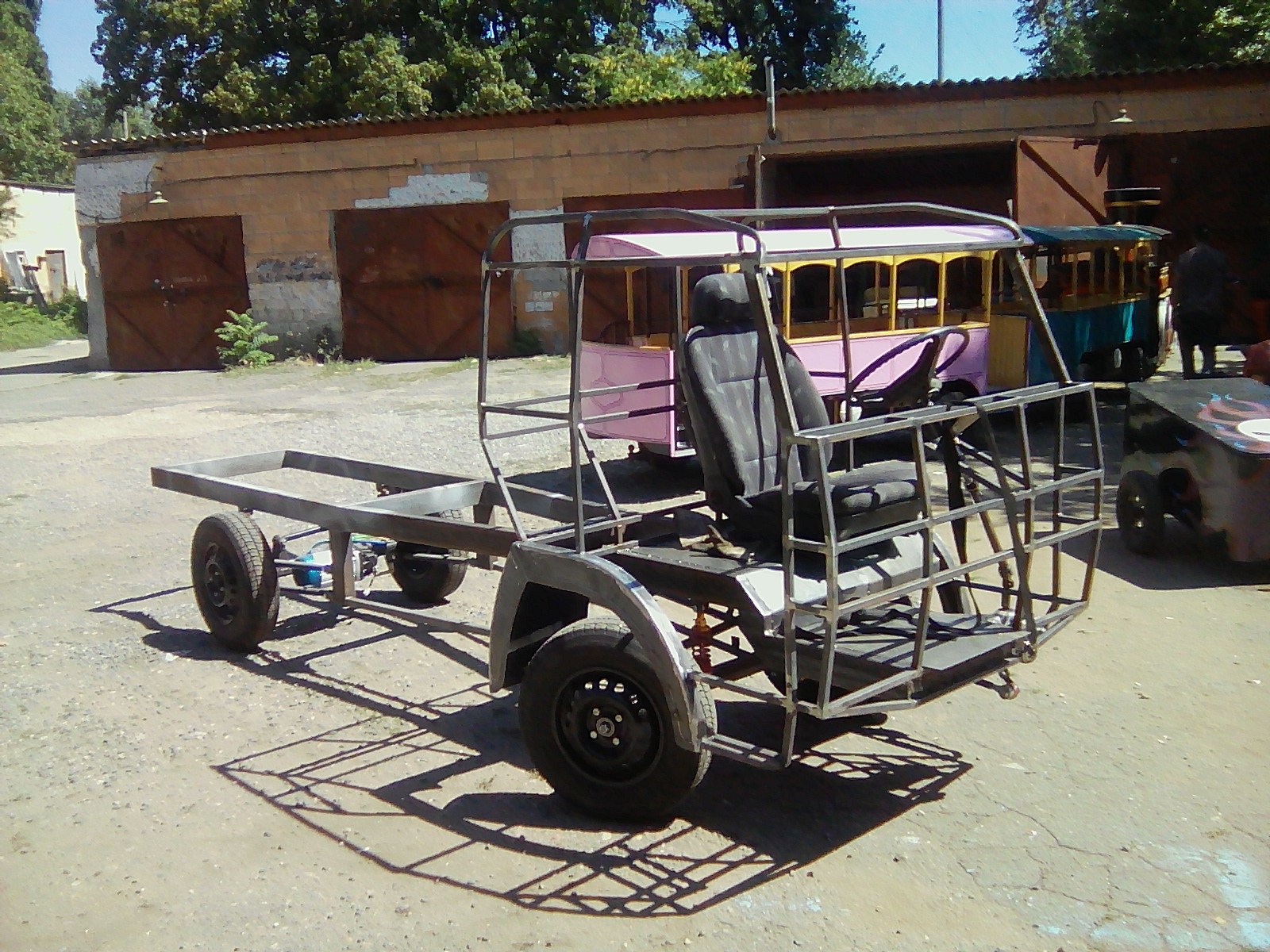

Закончили с рулевым, выкатили во двор покататься, таскали на буксире, зацепив за самокат и спускали с горки. Едет, рулится)
IMG_20180809_121626.jpg [ 1.04 МБ | Переглядів: 14491 ]
IMG_20180809_121614.jpg [ 1.09 МБ | Переглядів: 14491 ]
#63802Повідомлення 09 серп 2018, 20:53
Наконец закончили левое крыло и пол в кабине, кроме участка под ногами водителя. Там будет устанавливаться тормозная система, главный тормозной цилиндр от таврии.
