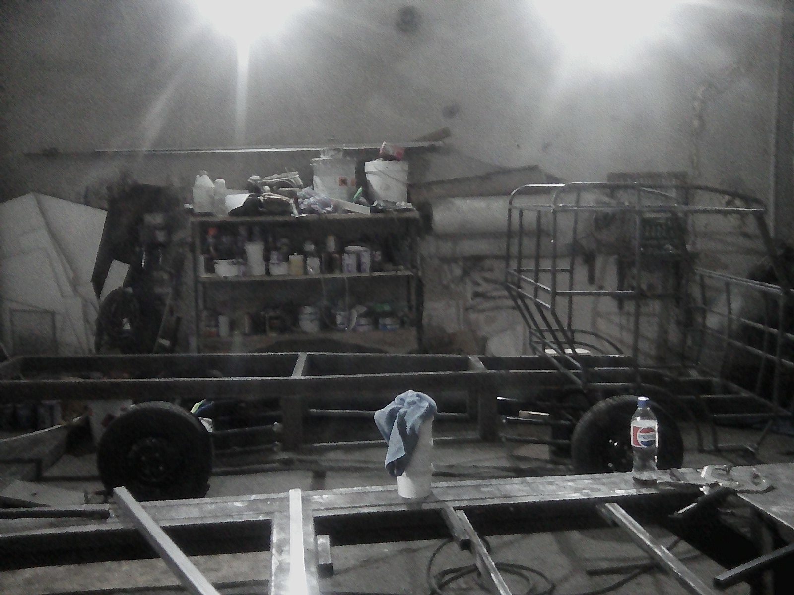

Установили кабину на раму, наш камаз начинает приобретать очертания прототипа. Теперь мы продолжим работы через неделю, есть что делать кроме него.

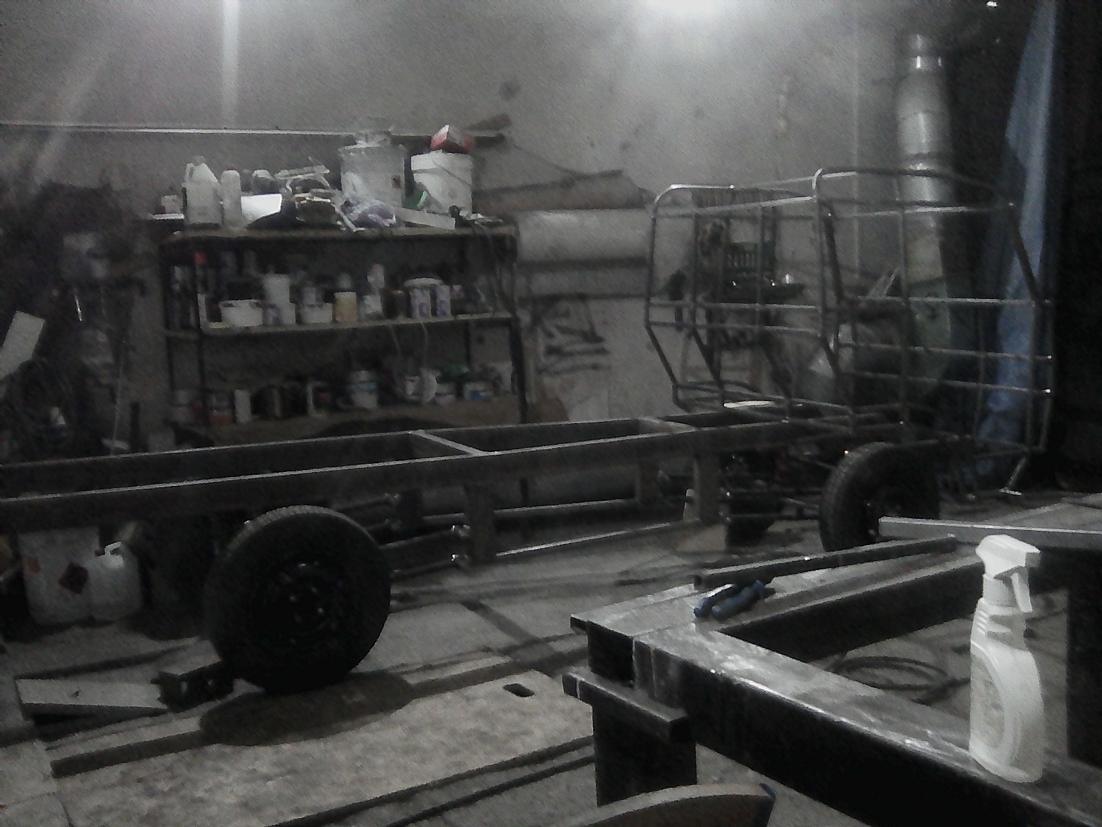

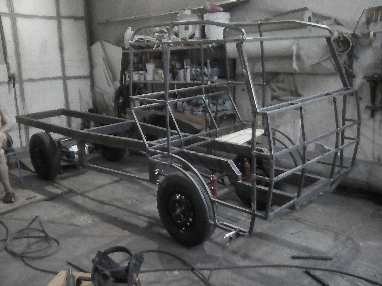

Ну, наша рама сварная, скручиваться не будет. Ещё пару фото для полноты картины.

скелет кабины выглядит хлипким... большое кол-во мест стыковок не повлияло на прочность конструкции ?
#63485Повідомлення 02 серп 2018, 13:18
Он и есть хлипкий тк собран из проф трубы 20 на 20, но после усиления дверных проёмов, установки дополнительной жёсткости, пола, обшивки металлическим листом 1мм станет прочным.

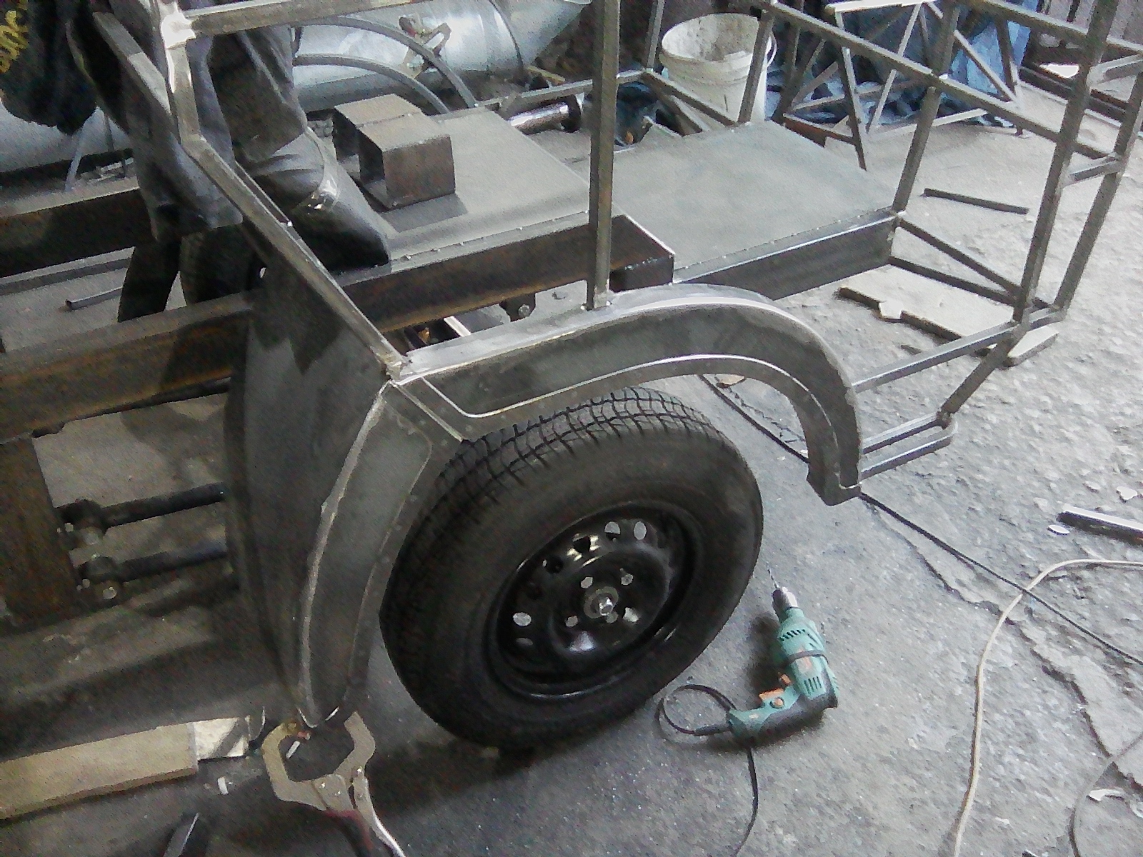

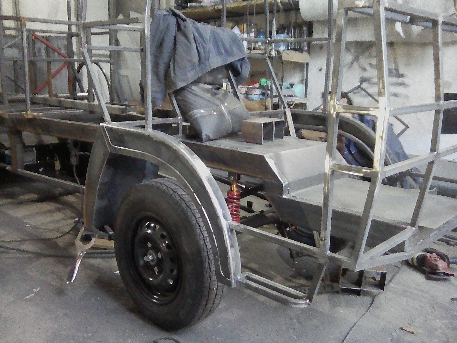

Приступили к нашему грузовику. Поскольку мы хотим чтобы он был не то чтобы копией в масштабе, но достаточно похожим на камаз, приходится заморачиваться с отдельными элементами, сегодня пол дня ушло на изготовление крыла. Завтра планируем изготовить второе крыло и закончить пол в кабине.

#63560Повідомлення 03 серп 2018, 20:26
Работа оказалась более трудоемкая, чем мы думали. За сегодня успели закончить левое крыло и сделать половину правого, до пола руки не дошли. Получается красиво, похоже на оригинал.

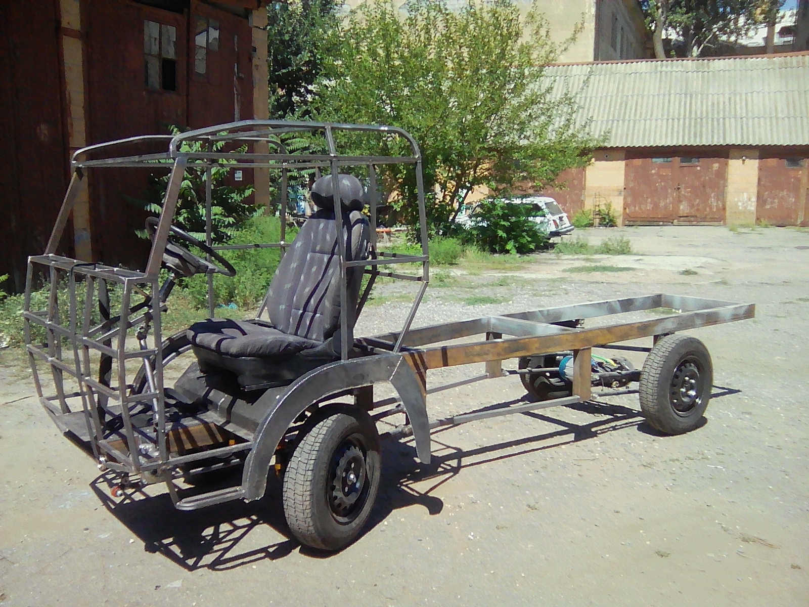

Устанавливаем сидение, рулевую колонку, тягу, бинокль и рулевое колесо. Колонка, бинокль, рулевое колесо, карданчик от ваз 2105.

это уже получше чем на тросиках... а из какого листа пол сделан ?
#63744Повідомлення 09 серп 2018, 06:27
Пол из листа 1 мм. Такое рулевое стоит на всех наших трамваях, моторколесном поезде, Страйке. Как для сверхлёгкого этс система на тросиках показала себя лучше, меньше вес (колонка весит 8 кг), меньше усилия на руле, чётче управление тк абсолютно отсутствуют люфты. Поэтому следующий сверх лёгкий этс с задним управляемым колесом будет на тросиках, а трамвай, поезд, грузовик с рулевой колонкой или рейкой (на поезде номер 2 реечное рулевое), каждому свое)

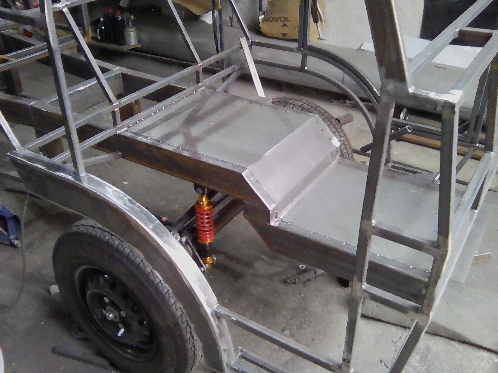

Наконец закончили левое крыло и пол в кабине, кроме участка под ногами водителя. Там будет устанавливаться тормозная система, главный тормозной цилиндр от таврии.
