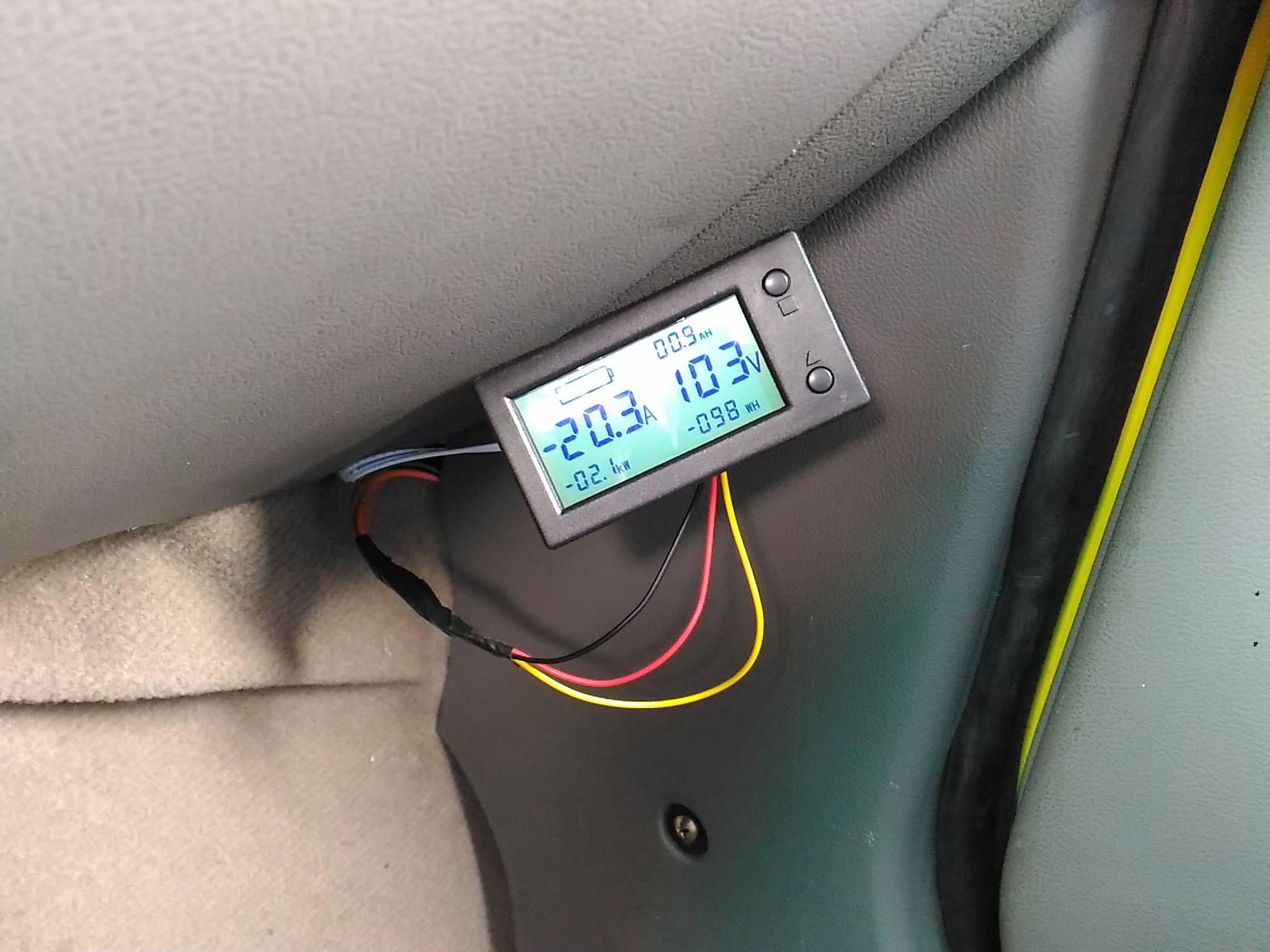

Попробовал временно подключить к Еве-3. Интересный прибор. Считает ток и "+" и "-". Считает Вт*ч. Имеет отключаемую подсветку и калибровку нуля по току. В настройках пока так и не разобрался. Видимо от них работает шкала батарейки на экране.
Коментарій до файлу: Показания на зарядке.
P_20181003_150804.jpg [ 511.69 КБ | Переглядів: 19249 ]

Шкала можливо показує лише до 90В, а вимірюючу напругу, яка вище наприклад 100В уже не показує. Хоча, якщо поритися в налаштуваннях, то можливо можна налаштувати.
Stalker_W, скажіть будь ласка, дані зберігаються при відключеному живленні? По ходу проводки, які йдуть в комплекті короткі!? Ви їх допаювали, подовжували? Прибор коректно робить заміри (напруги, струму), чи Ви ще не звіряли?

Прислали инструкцию. Оказалось, что нужно обязательно выставлять ёмкость батареи и верхнее напряжение зарядки. Только тогда начнёт правильно показывать шкала батарейки. Настройка верхнего напряжения нужна для обнуления счётчика на уровне 100%.
По инструкции значения должны сохраняться. Но я не проверял, т.к. припаял пока намертво прямо к контактам батареи. Провода коротенькие - соответствую тому что на фотографии в описании.
После прочтения инструкции прибор мне понравился ещё больше - именно то, что я искал: правильный счётчик по А*ч да ещё с настройкой реальной ёмкости.

По току сложно сказать. Я ведь тоже меряю не очень точными "клещами". А вот по напряжению врёт на 0,5-1В в нижнюю сторону. Но опять же сравниваю с китайским мультиметром. На следующей недели попробую сделать поверку по более точной аппаратуре.

По току ваттметр может показывать с ошибкой из-за не очень корректного положения датчика на проводе. Чуть подкрутив положения и зафиксировав его стяжками ( :lol: ) добился совпадение показаний с клещами (тоже не самый точный инструмент).
Из замеченных недостатков замечен небольшой, в пределах 0,1-0,2А, дрейф нуля. А в остальном я очень доволен прибором.

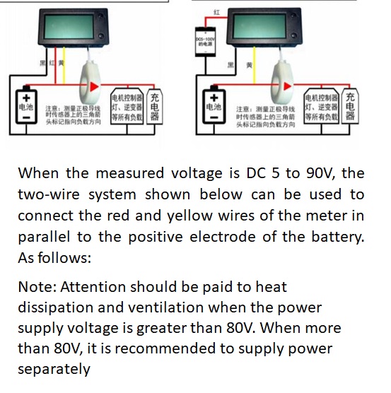

Вадим, в Еве больше 80В ВВБ? Тогда получается снова минус бортовой сети имеет контакт с минусом ВВБ? :hilfe: :wallbash:
Т.е. минус ВВБ будет на кузове :irre: 8O
WLS-PVA400.jpg [ 111.25 КБ | Переглядів: 17101 ]
