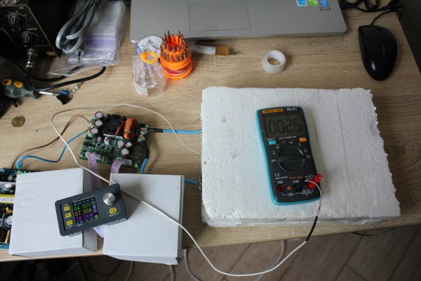

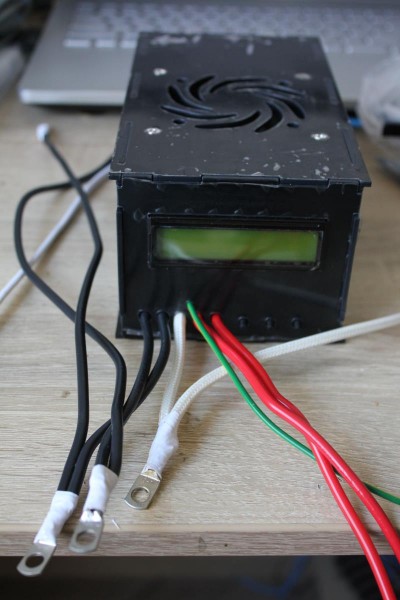

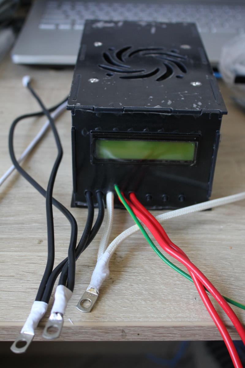

В силу того, что каждый день сталкиваюсь с зарядкой, тестированием лития то решил попробовать универсальное зарядное устройство от Alex_Soroka
Заказал. На следующие утро уже получил.

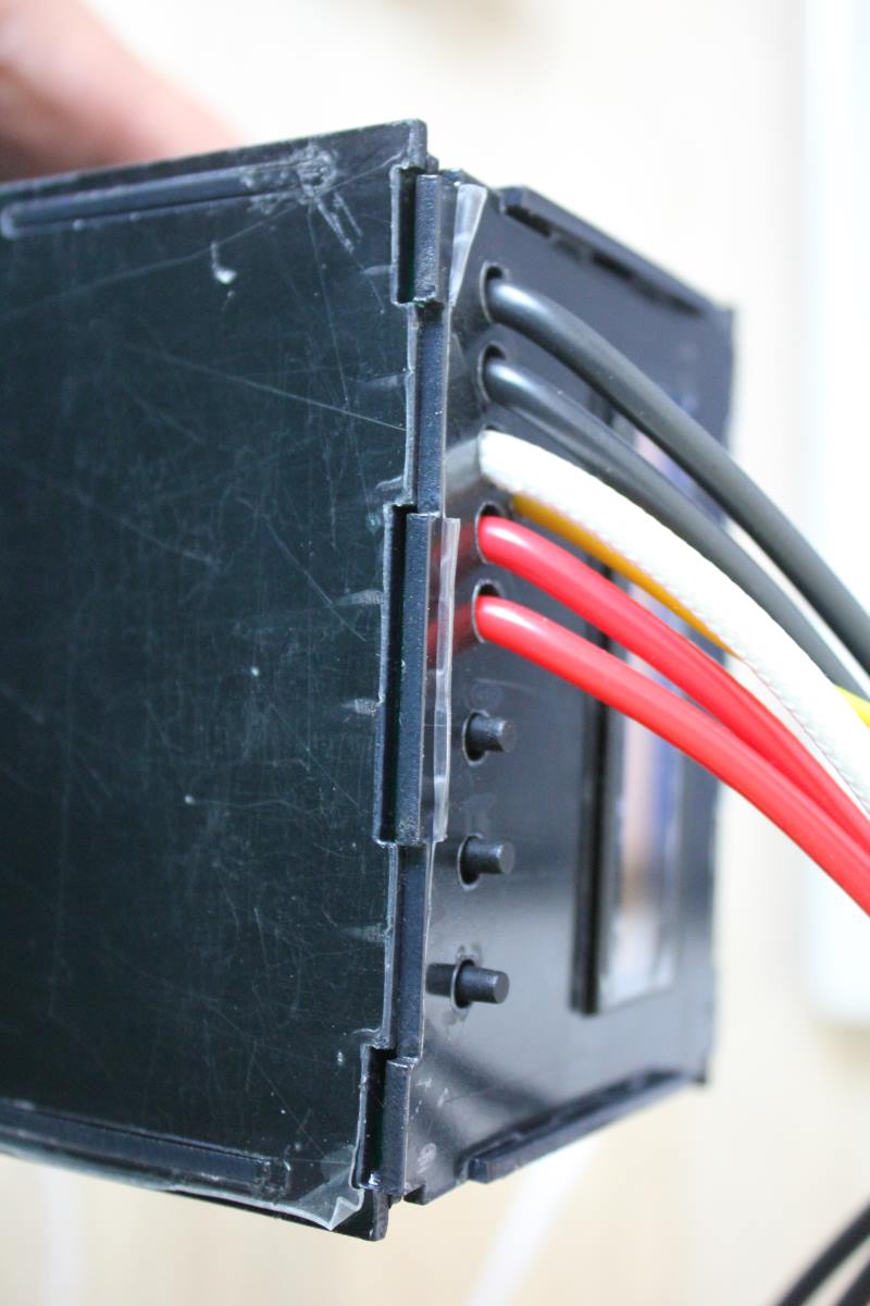

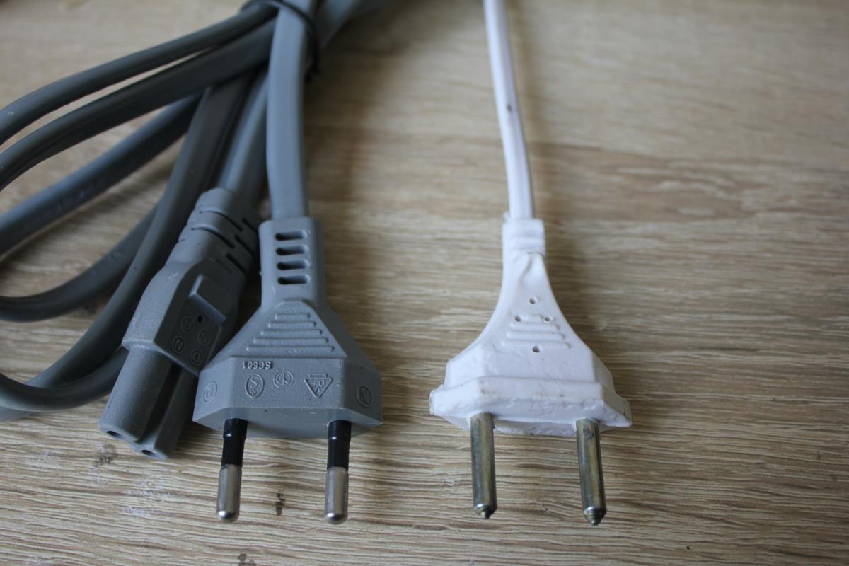

Первое это внешний вид. Он на тройку. Самое, что бросается в глаза это кабель питания. Он очень низкого качества. Увидев устройство на прилавке магазина или заказав бы его через интернет, при виде этого кабеля отказался бы от покупки моментально. На фото слева, дешевый полдолларовый кабель, справа у зарядного устройства за 170$
+ этого кабеля его длина 180см. Ну и космические технологие немного разошлись. Лечится поправлением отверткой.
Soroka.jpg [ 97.98 КБ | Переглядів: 13624 ]
Soroka2.jpg [ 83.76 КБ | Переглядів: 13624 ]
Вечером, начну эксперименты с этим устройством. Попрошу воздержаться от негатива. Как говорится встречаем по одежке, провожаем по уму.

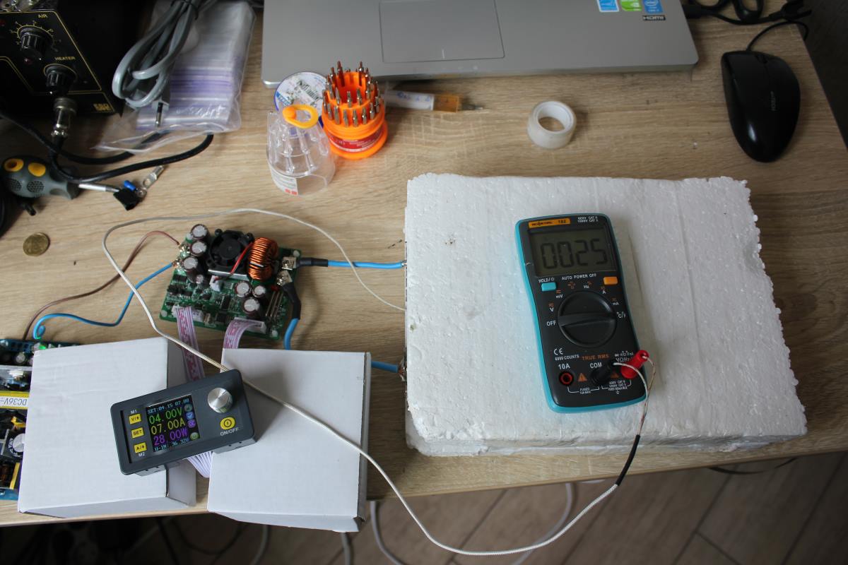

Первый подопытный.

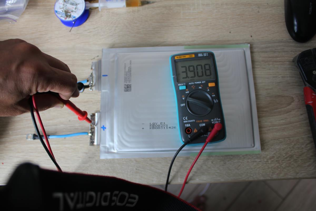

Пакет Chevrolet Volt с этой темы viewtopic.php?p=58194#p58194 укутан в 3см пенопласт и выведен термодатчик.
Поставил на обычную зарядку током 7А до 4,15V и ушел. Никакого контроля за пакетом не нужно. После заряда сниму разрядный график током 4А, что бы высосать с пакета все соки до напряжения 3,0В и поставлю на зарядку Сороки.
Soroka4.jpg [ 82.15 КБ | Переглядів: 13594 ]
Soroka5.jpg [ 112.9 КБ | Переглядів: 13594 ]

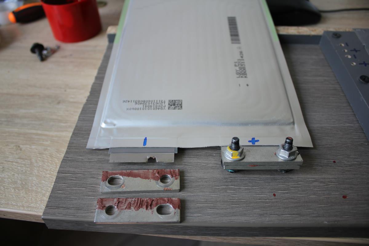

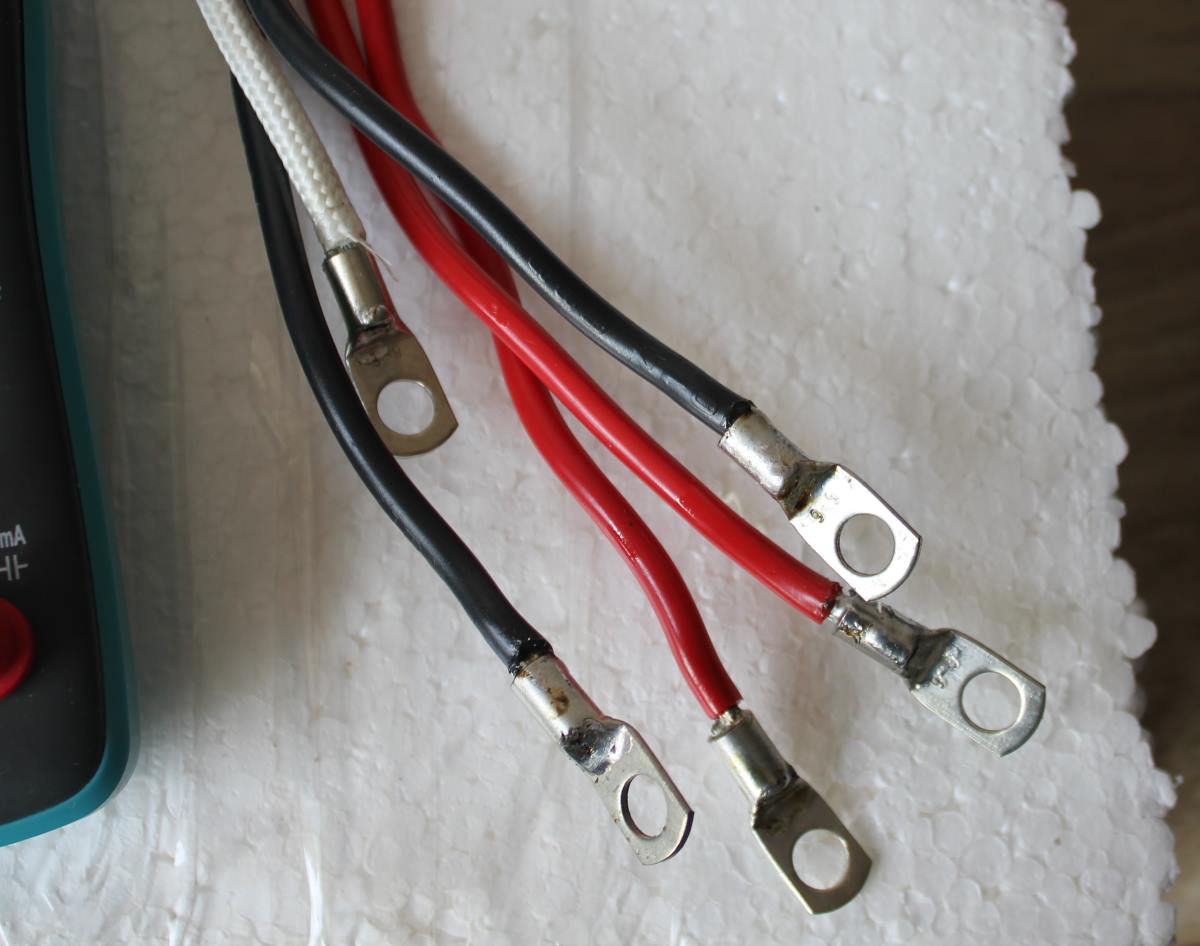

Так же припаял к проводам зарядки медные луженые кабельные наконечники 6-6
Soroka6.jpg [ 95.44 КБ | Переглядів: 13594 ]

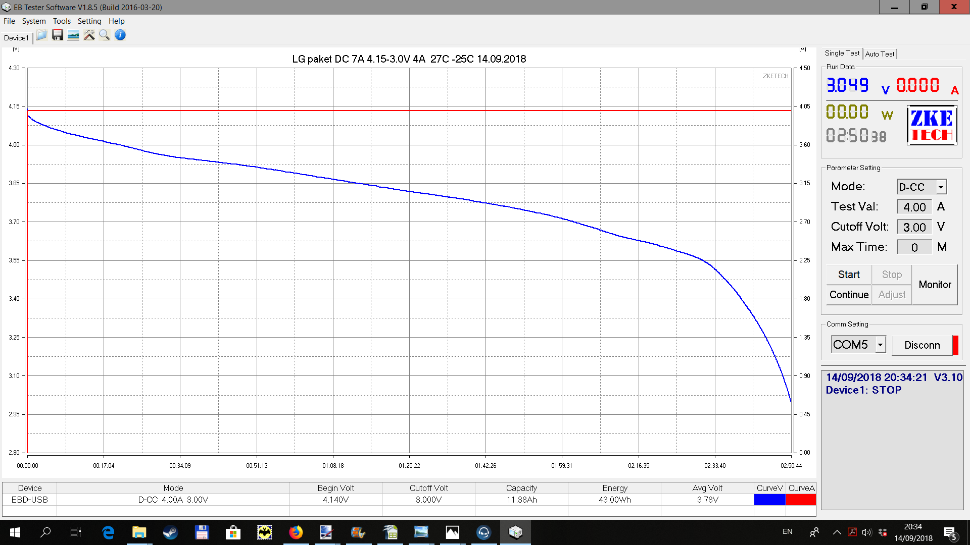

Зарядил пакет обычной зарядкой до 4,163В оставил на час. Напряжение упало до 4,140В поставил на разряд током 4А
Скриншот 2018-09-14 20.34.22.png [ 103.07 КБ | Переглядів: 13586 ]
Ставлю на зарядку Сороки.
Такими темпами пакет лития часов 6-7 будет заряжаться. Максимум, что заметил ток был от 70 до 87А на экране.

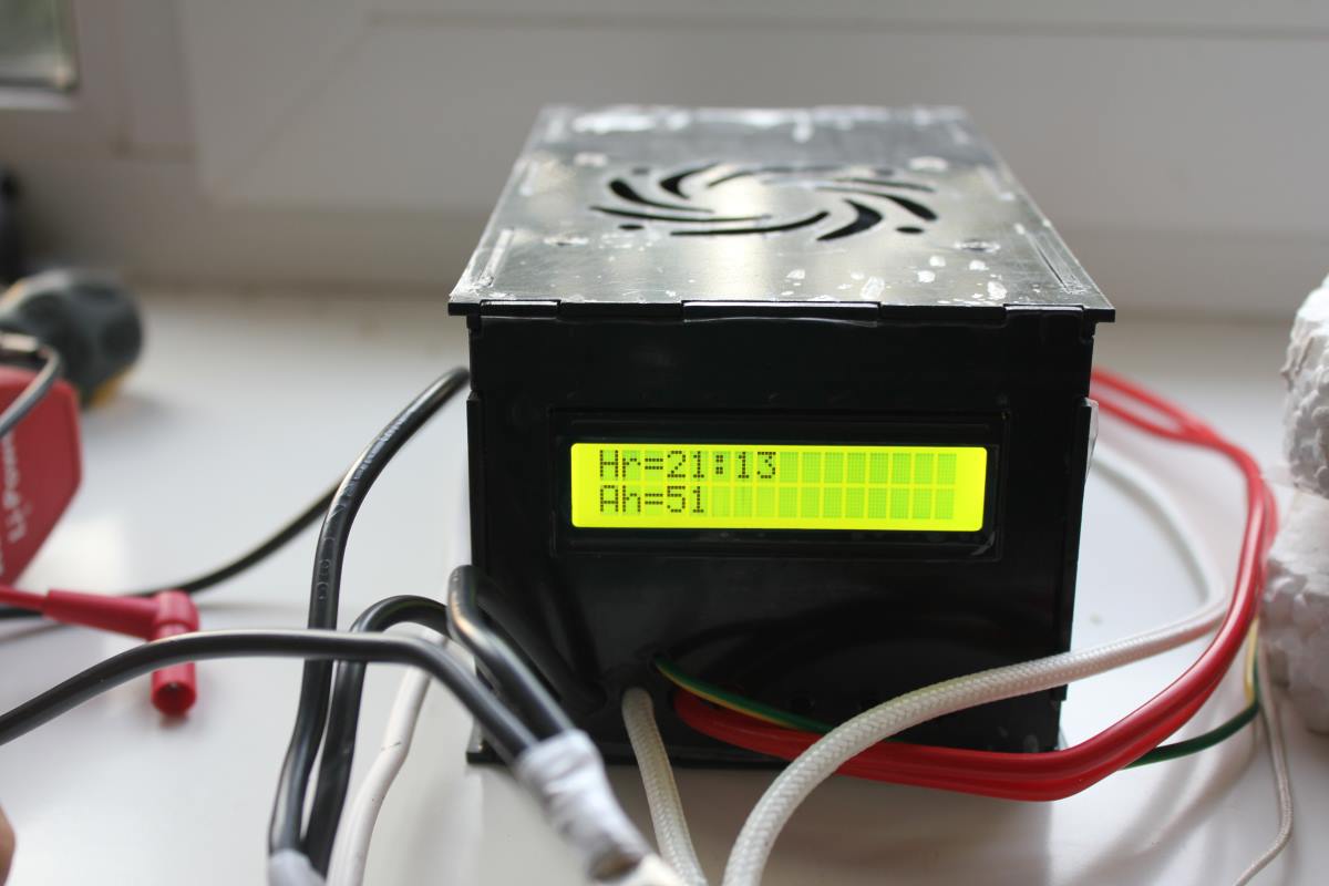

Вчера уснул и когда утром проснулся напряжение на аккумуляторе 3,788В по прибору вкачано 12,96Аh. По графику разряда при этом напряжение должно было влится 4,88Аh при стандратном заряде. 8Ah куда то пропали. Раскачать аккумулятор они не могли в 3 раза. Поэтому предположу, что ушли в нагрев проводов.
Зараяд длится ужу 11 часов. Такими темпами еще часов 10 нужно заряжать, а может и сутки или двое. Буду выяснять, как это ускорить. Быстрей всего будем укорачивать провода до 50-100мм
Укоротил провода до 90-120мм. Убрал приваренные и припаяные провода с клем аккумулятора. Намазал контакты аккумулятора токопроводящей смазкой "СуперКонт" за 100$. Зажал контакты медными шинами толщиной 3мм. Подключил это все к зарядке. Продолжительность импульсов возрасла. А вот ток на экране стал проскакивать в 2-6 раз ниже.
Soroka7.jpg [ 83.84 КБ | Переглядів: 13553 ]
Soroka8.jpg [ 94.84 КБ | Переглядів: 13553 ]
Теперь у зарядки не только электрический контакт с пакетом, но и визуальный. Вижу как зарядка заглядывает в душу пакету и тихо что-то ему говорит.

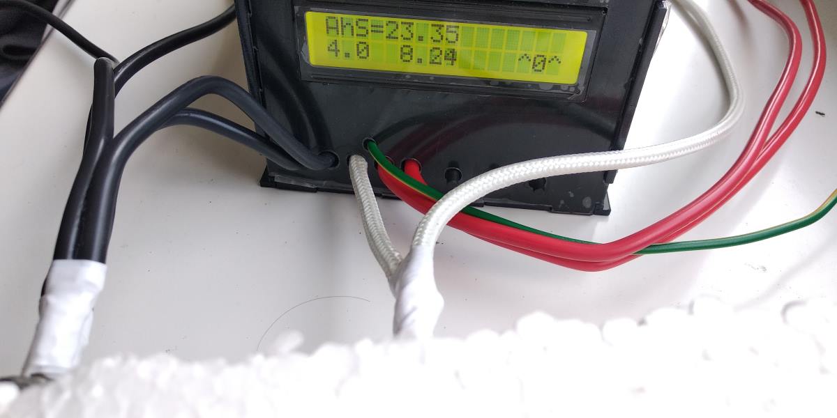

Александр подсказал более веселый режим зарядки. Дело пошло на порядок быстрее. Вернул термодатчик и пенопласт.
Веселый режим веселее. По индикатору влил в пакет 23,35Аh за 3,5 часа, напряжение поднялось с 3,83В до 3,94В по разрядному графику это 2,8Аh и температура поднялась с 24 до 28 градусов Цельсия. Интересно, на что ушло почти 90% энергии. Поставил еще веселее режим. До этого стоял 20Ah поставил 100Ah. Нужно же зарядить пакет до 4,15В и проверить сколько в нем будет энергии. Пока прибор пакету отдал 44,5Аh
Soroka10.jpg [ 60.7 КБ | Переглядів: 13515 ]
Напряжение на аккумуляторе замерло на значении 3,999В и ни какими настройками этот порог не удалось переступить. Добил до 4,15В обычной зарядкой. Сейчас делаю разрядный график и зарядка с этим пакетом уедет к автору на доработку.

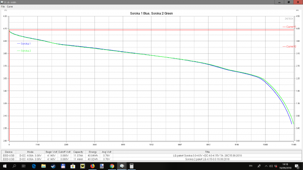

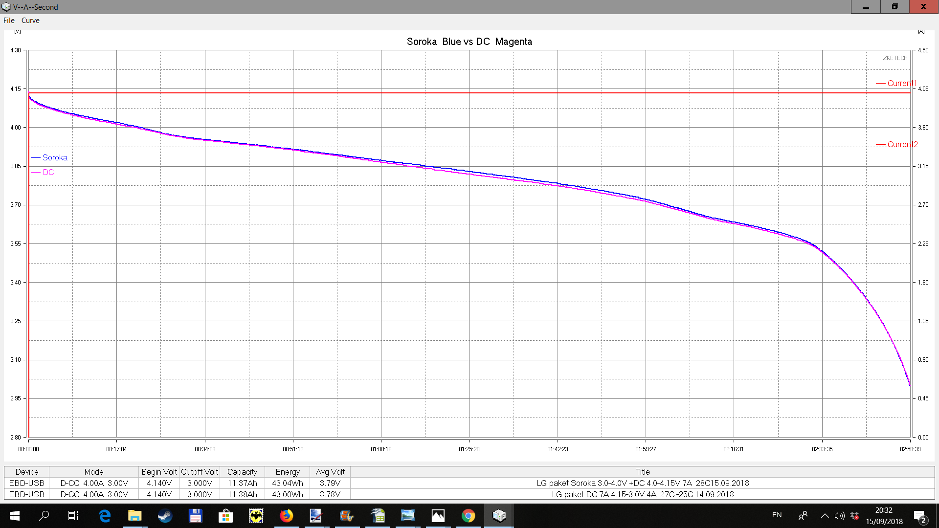

2 разрядных графика.
Скриншот 2018-09-15 20.32.52.png [ 86.56 КБ | Переглядів: 13491 ]
Это результат работы зарядки Сороки и пакета LG 2011г. По итогу зарядка за 20 часов влила в пакет 10Аh и не смогла пакет зарядить выше 3,999В

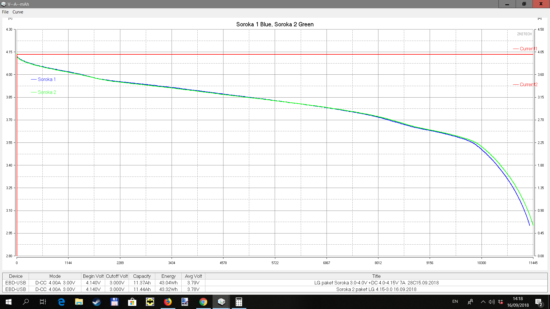

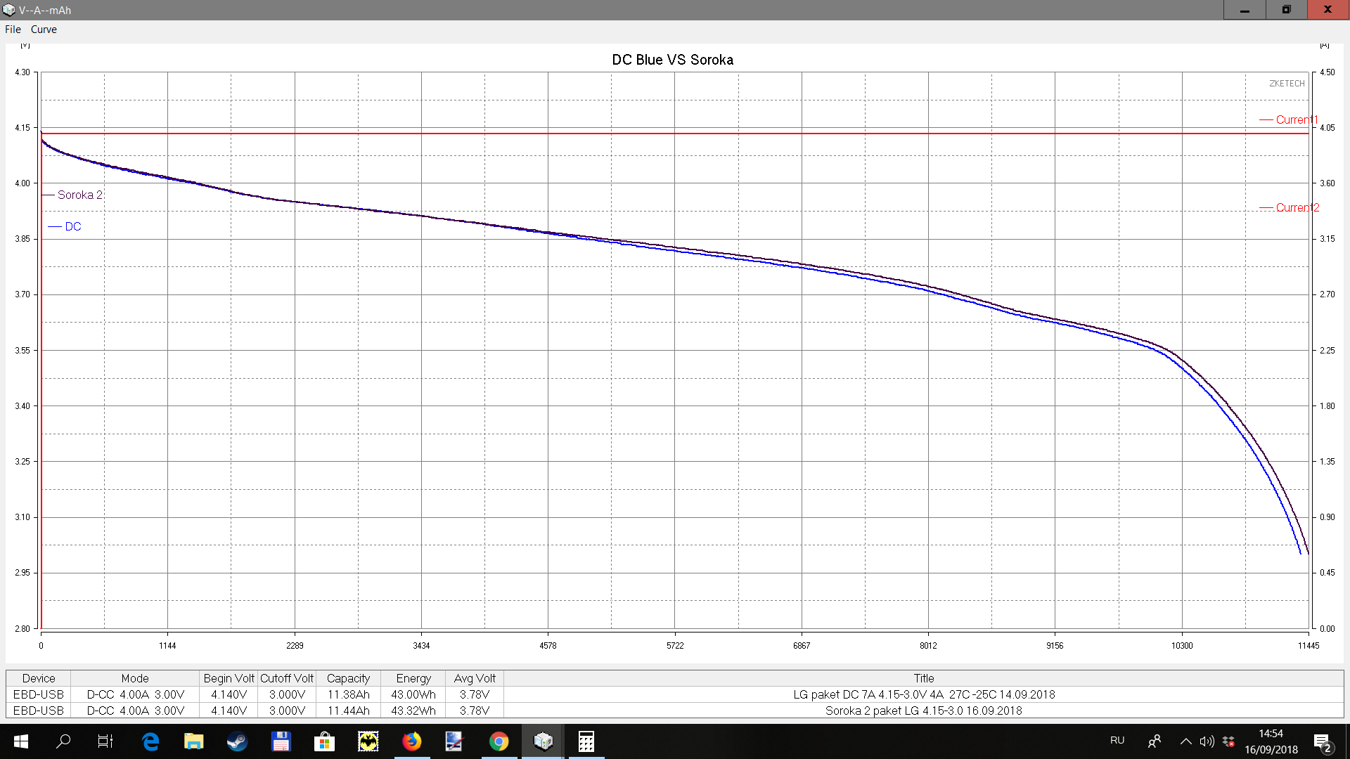

После второй зарядки емкость возросла на 0,6% или 70мА.
Тут 3 варианта или зарядка Сороки оживила пакет, или я передержал пакет на DC и туда, как то влезли 70мА или химия в пакете после долгого лежания без дела чуть ожила. Для себя вижу вариант взять такой же пакет и 3 раза прогнать обычной зарядкой и проверить, как изменится емкость, но это уже другая история.
Итог. Зарядка Сороки после одного полноценного цикла заряда оживила пакет лития на 0,6%
Скриншот 2018-09-16 14.18.17.png [ 80.95 КБ | Переглядів: 13381 ]

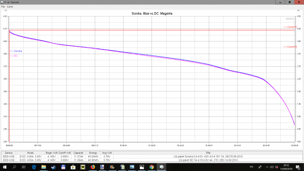

И 2 графика. Пакет заряженный DC и после полноценного заряда зарядным Сороки. Контакты при разряде ДС были длиннее, поэтому этот график для примерного сравнения.
Скриншот 2018-09-16 14.54.48.png [ 81.2 КБ | Переглядів: 13374 ]
