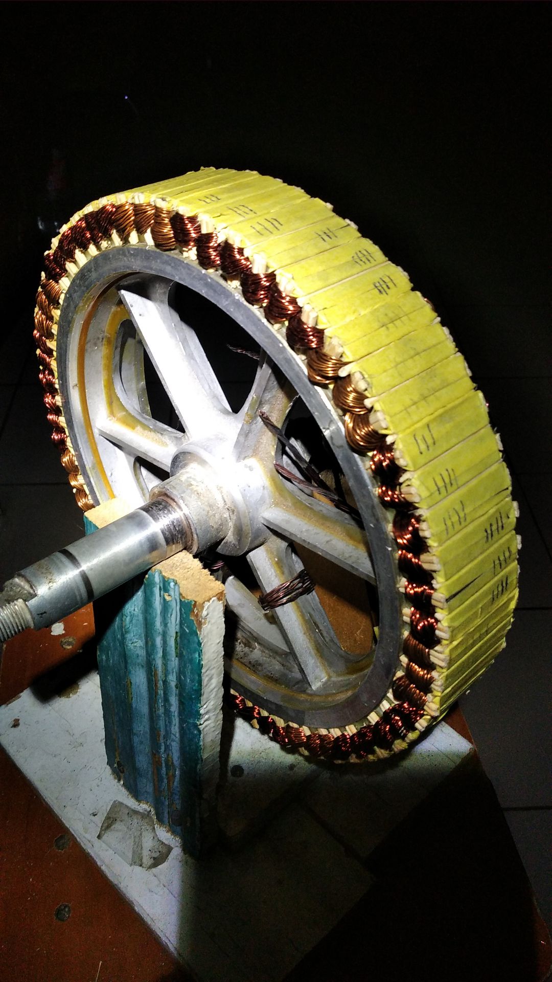

здибалось двигло "5киловат" по нормальній ціні....у одного "відомого" з Полтави...
поїхав, обміряв ззовні та з середини - 3 кіловата, 260 статор 40мм магніти.

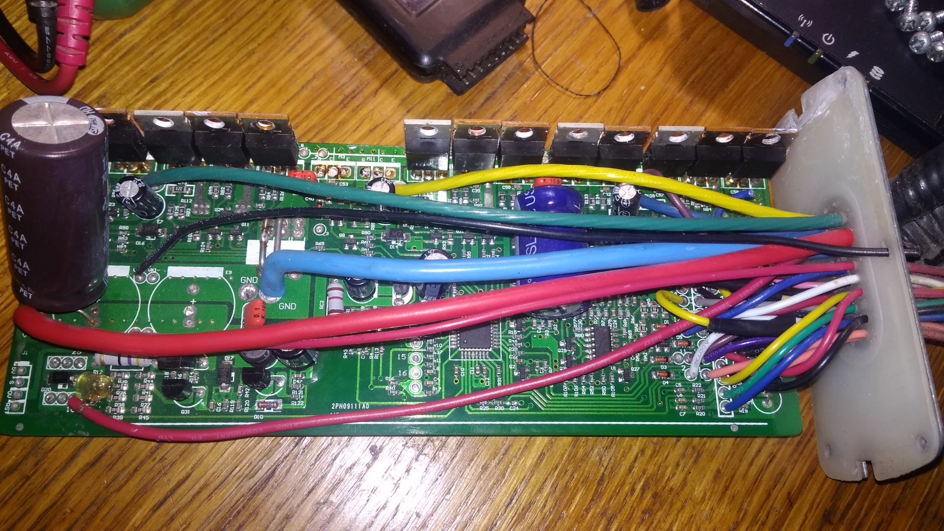

підключив до контроллера з самоналаштуванням, а він не хоче, дирчить то в один бік то в другий. "маніпуляціями" змусив крутитись в потрібний бік. хватило на один км.
вилетів один 4110 і перегоріла доріжка в одній фазі між верхнім та нижнім плечем. також була друга жертва, вона не витримала і розкрутки в ХХ.

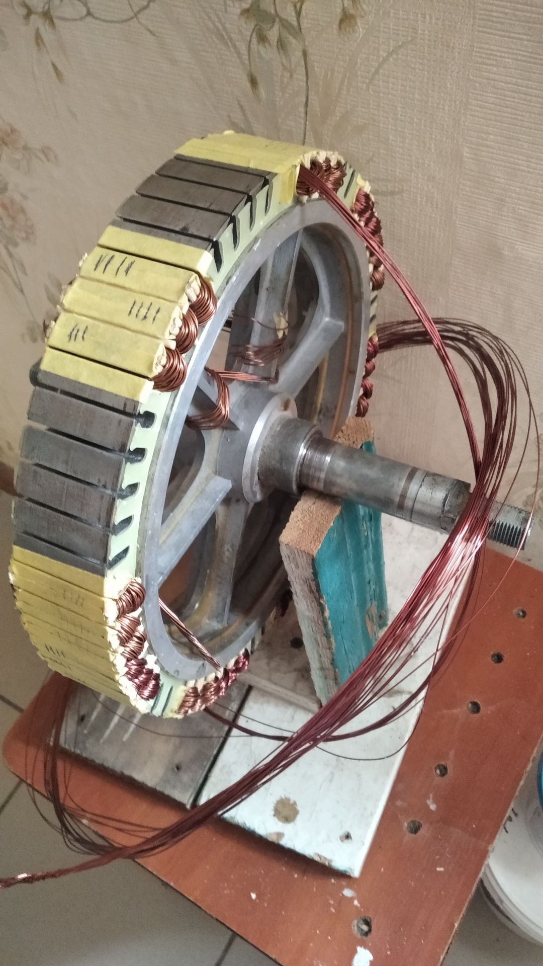

Дякував (ла) 7 Подякували 13
подумав що маловитковий двигун(дуже швидко крутився) та мої контроллери не витримують низькоомних обмоток.....
розділив обмотки навпіл, поки вожкався звернув увагу на холли, пошукав в інеті, запитав у сєвєрних,мовчок. була лише інфа від тамошньої дами перемотувальниці: " Намотку делаю по часовой, как вы написали. Первый датчик должен попасть в группу "аАа" на зуб "А", второй датчик между этой группой и следующей "вВв". А третий на "В" ("вВв")."
з її слів на двигуні при перемотці зробили помилку на один зуб.

довелось купити дремель, переставив холи,випилявши нові пази. зібрав двигун. тим часом приїхали 4110.
спочатку підключив другий контроллер 12шт. 75нф75 . найшов табличку з 36 варіантів підключення двигуна. два рази перебрав всі варіанти а двигун не хоче нормально працювати. з острахом підключив основний контроллер в режимі самоналаштування, двигун адекватно себе вів як в один бік так і в інший.
чудєса...
в результаті : на 16 ліферах швидкість 37-38 км\год. тяга як у трактора(те що і треба).
контроллер дає 1850ват(спожива з батарейки). все ледь тепле,не більше 40градусів двигун після години пересування по бездоріжжю реальному.
