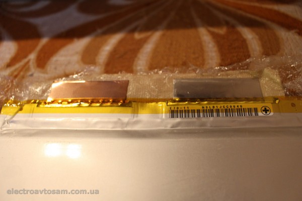

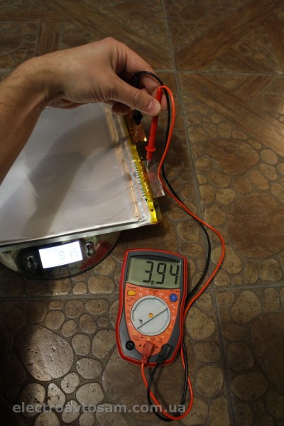

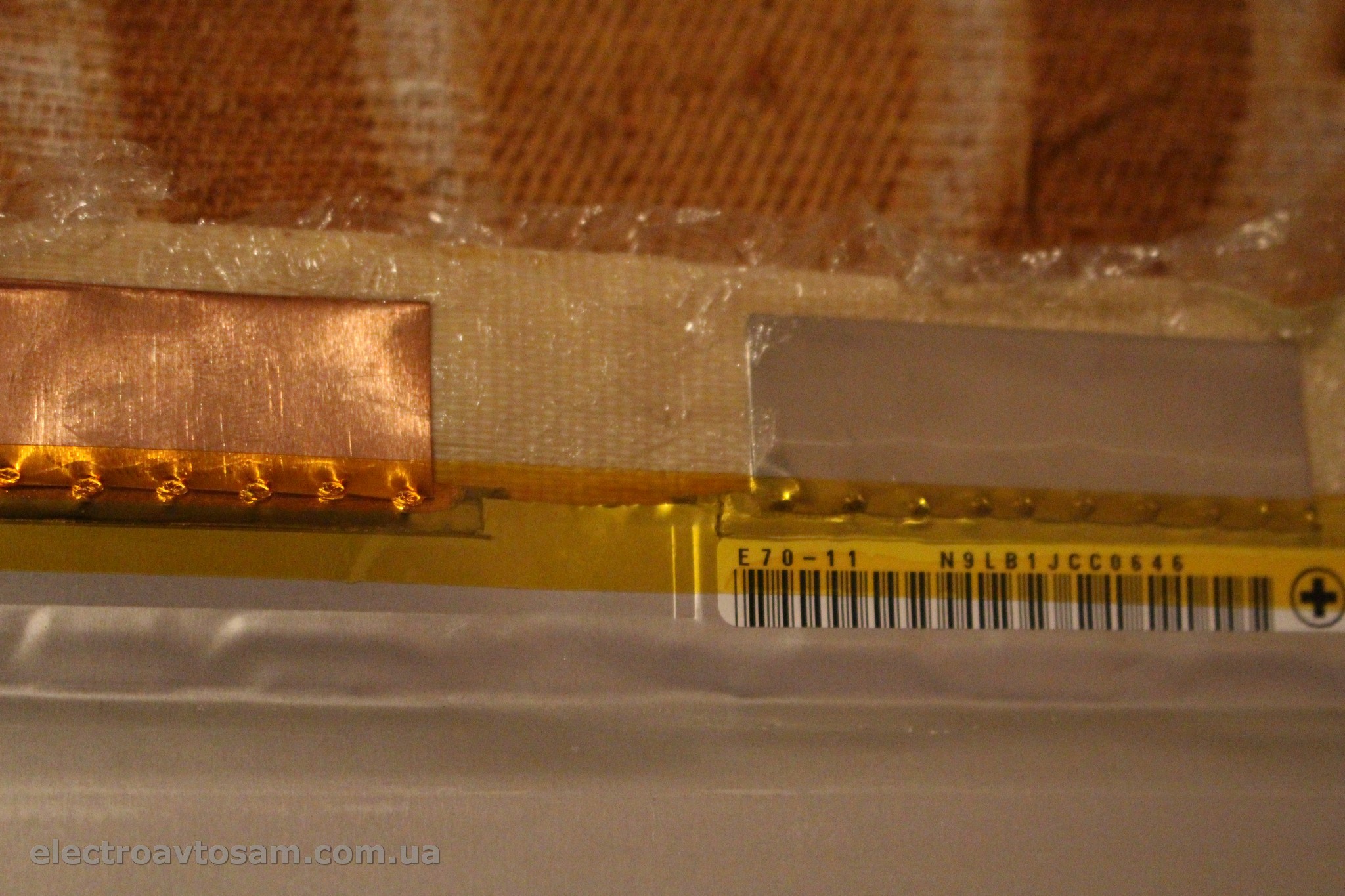

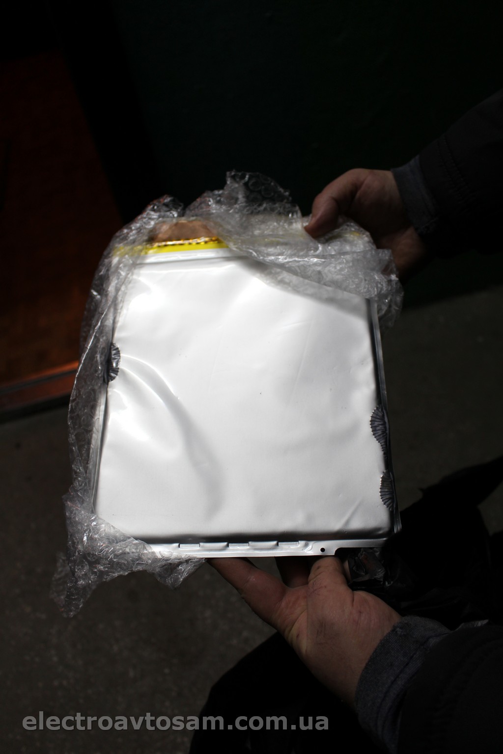

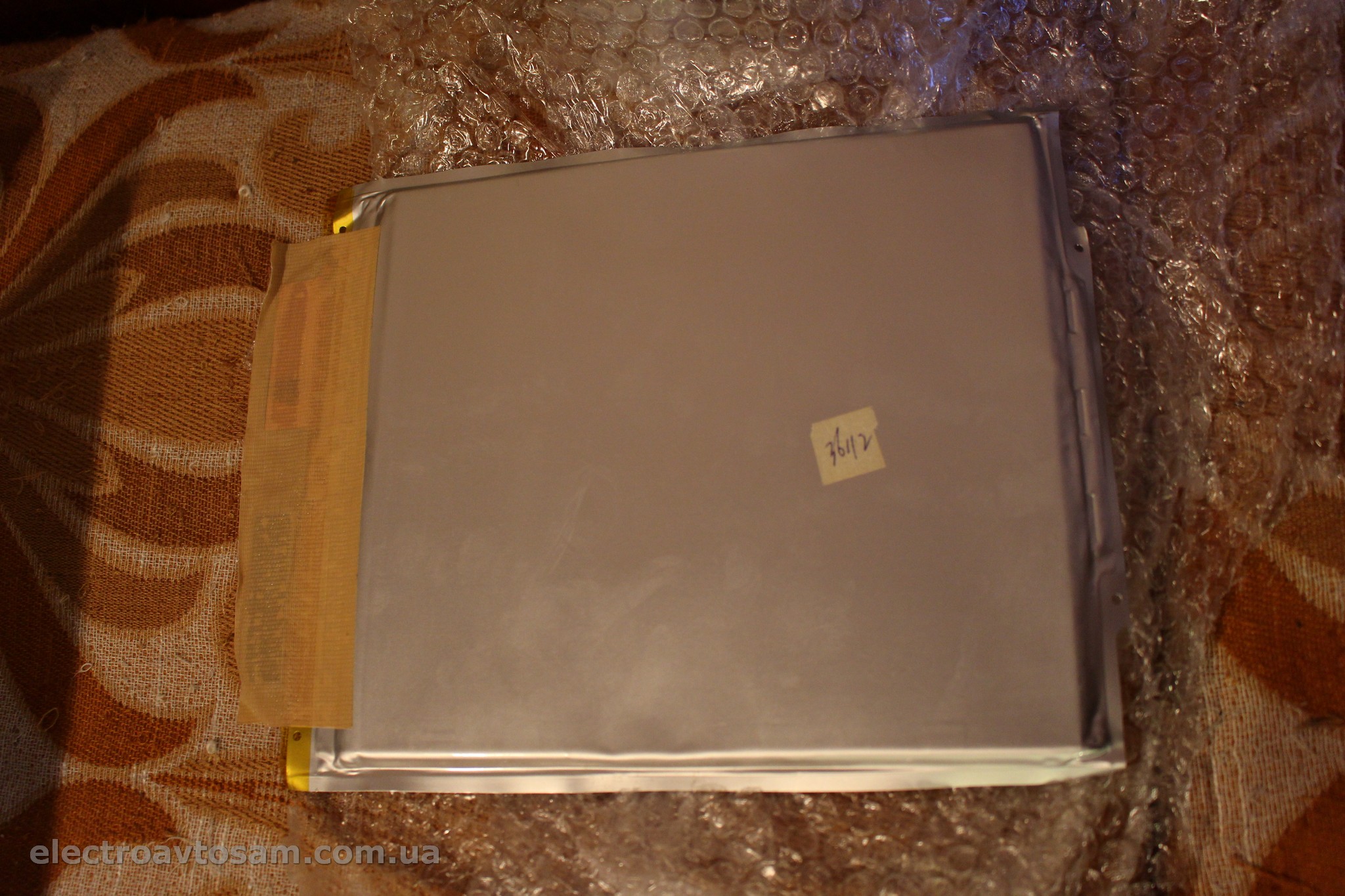

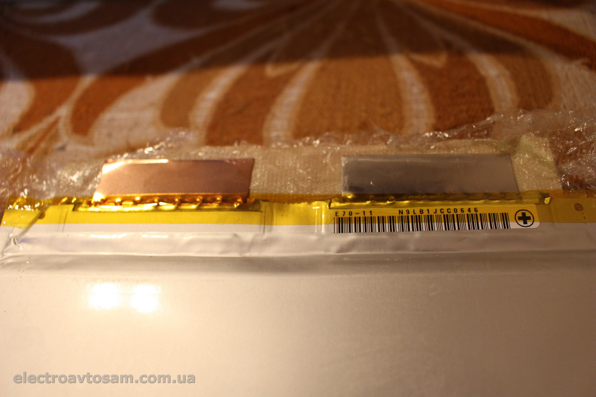

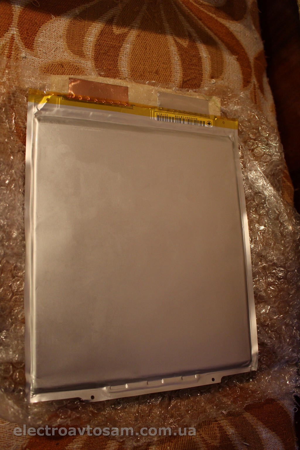

Забрал я свои 14 пакетов 35ач LiPo у Lu4. Все как один показывают 3.94....3.95 В. Контакты свареные.
Тот поврежденный пакет, о котором Lu4 говорил, тоже выдает 3.94 В.
На фотках Lu4 грузит монстров.
IMG_6566.jpg [ 615.28 КБ | Переглядів: 12218 ]
IMG_6569.jpg [ 536.11 КБ | Переглядів: 12218 ]
IMG_6572.jpg [ 554.97 КБ | Переглядів: 12218 ]
IMG_6573.jpg [ 503.86 КБ | Переглядів: 12218 ]
IMG_6578.jpg [ 619.44 КБ | Переглядів: 12218 ]
IMG_6585.jpg [ 352.52 КБ | Переглядів: 12218 ]
IMG_6586.jpg [ 426.69 КБ | Переглядів: 12218 ]
IMG_6587.jpg [ 629.96 КБ | Переглядів: 12218 ]
Востаннє редагувалось kucha 18 січ 2015, 19:49, редаговано 3 раз(а).

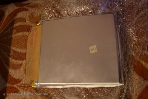

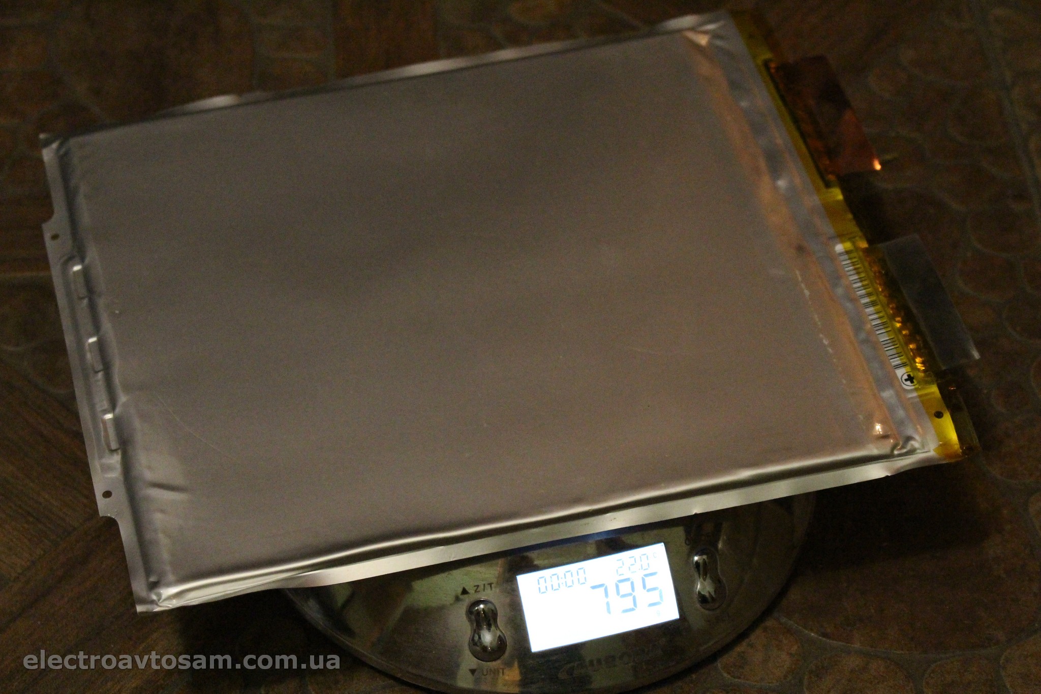

Пакеты-Монстры по 796г.
IMG_6589.jpg [ 603.08 КБ | Переглядів: 12218 ]
IMG_6616.jpg [ 581.48 КБ | Переглядів: 12218 ]
IMG_6639.jpg [ 579.16 КБ | Переглядів: 12218 ]
IMG_6640.jpg [ 371.42 КБ | Переглядів: 12218 ]

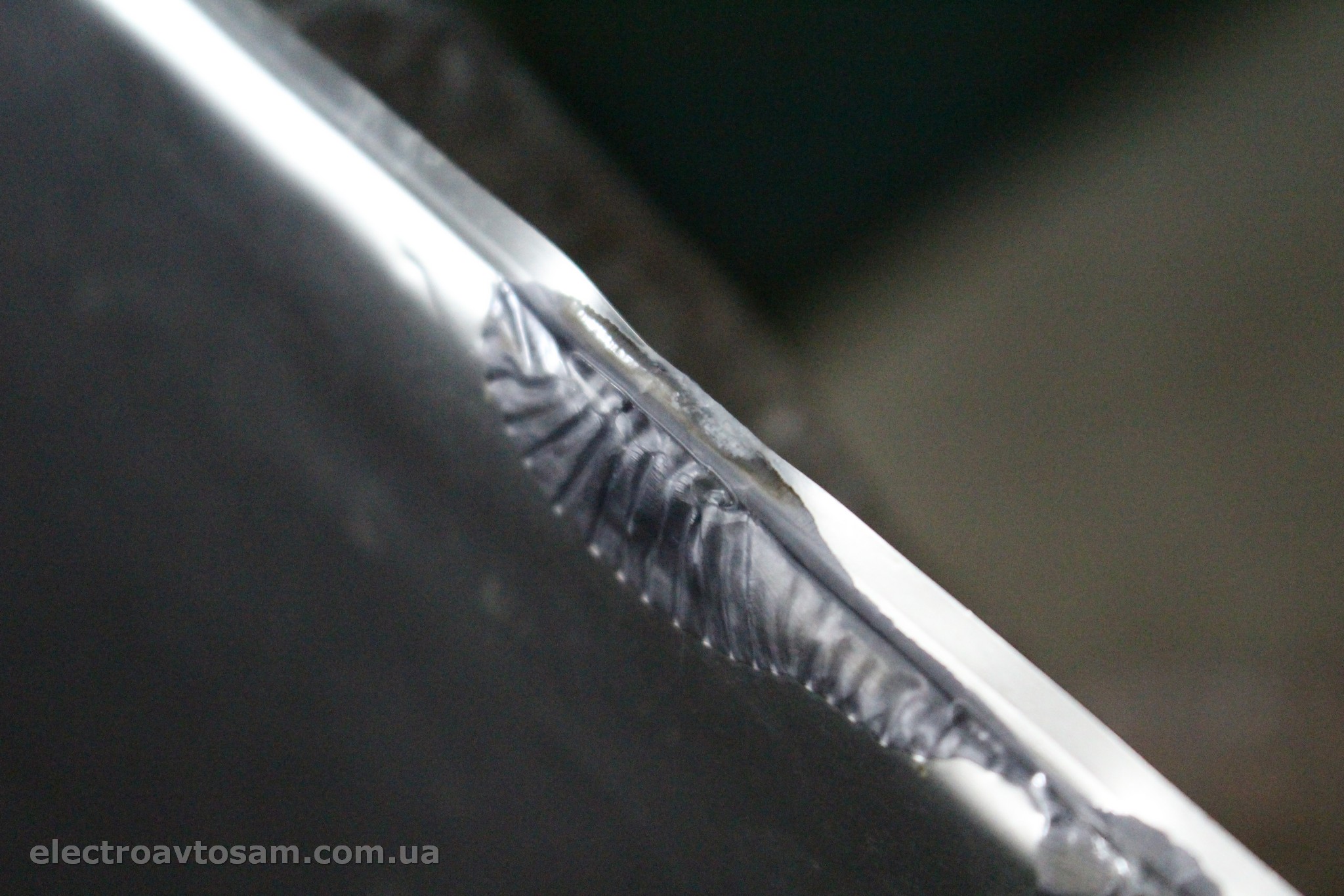

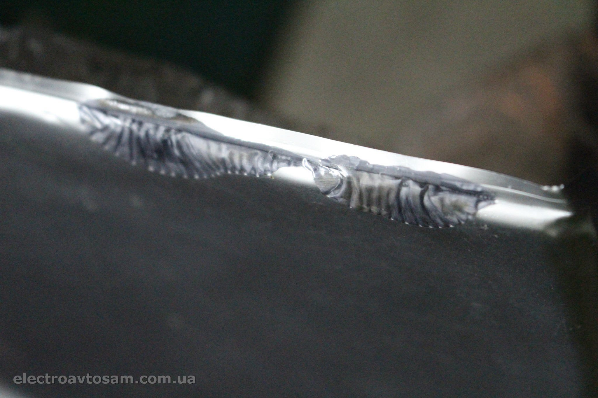

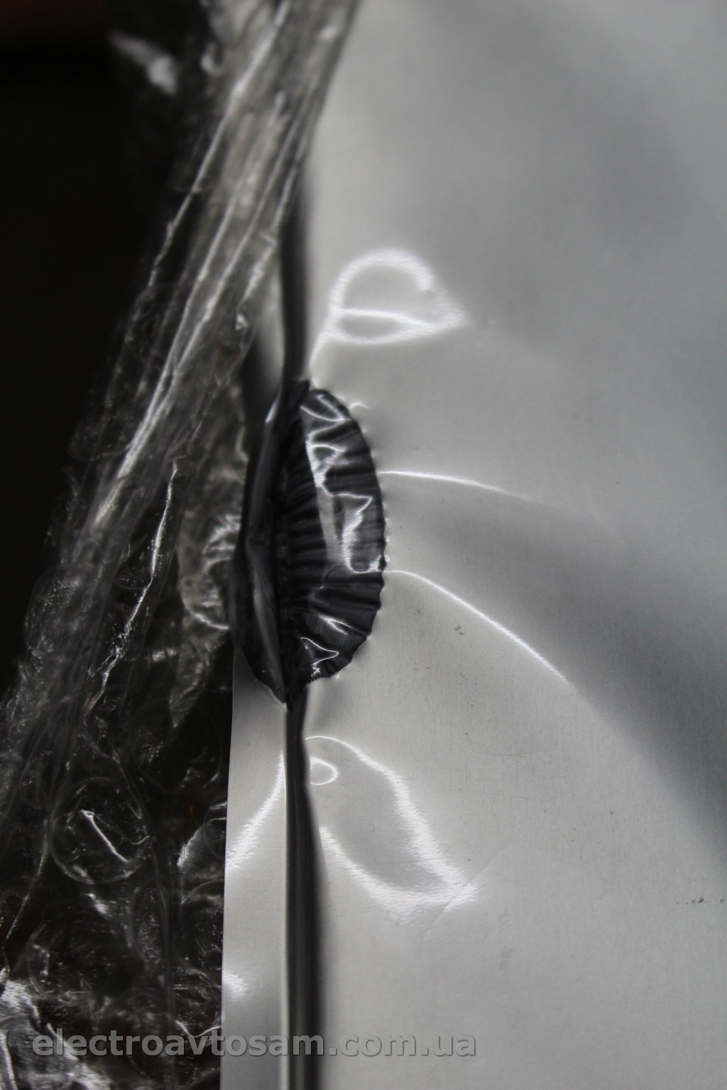

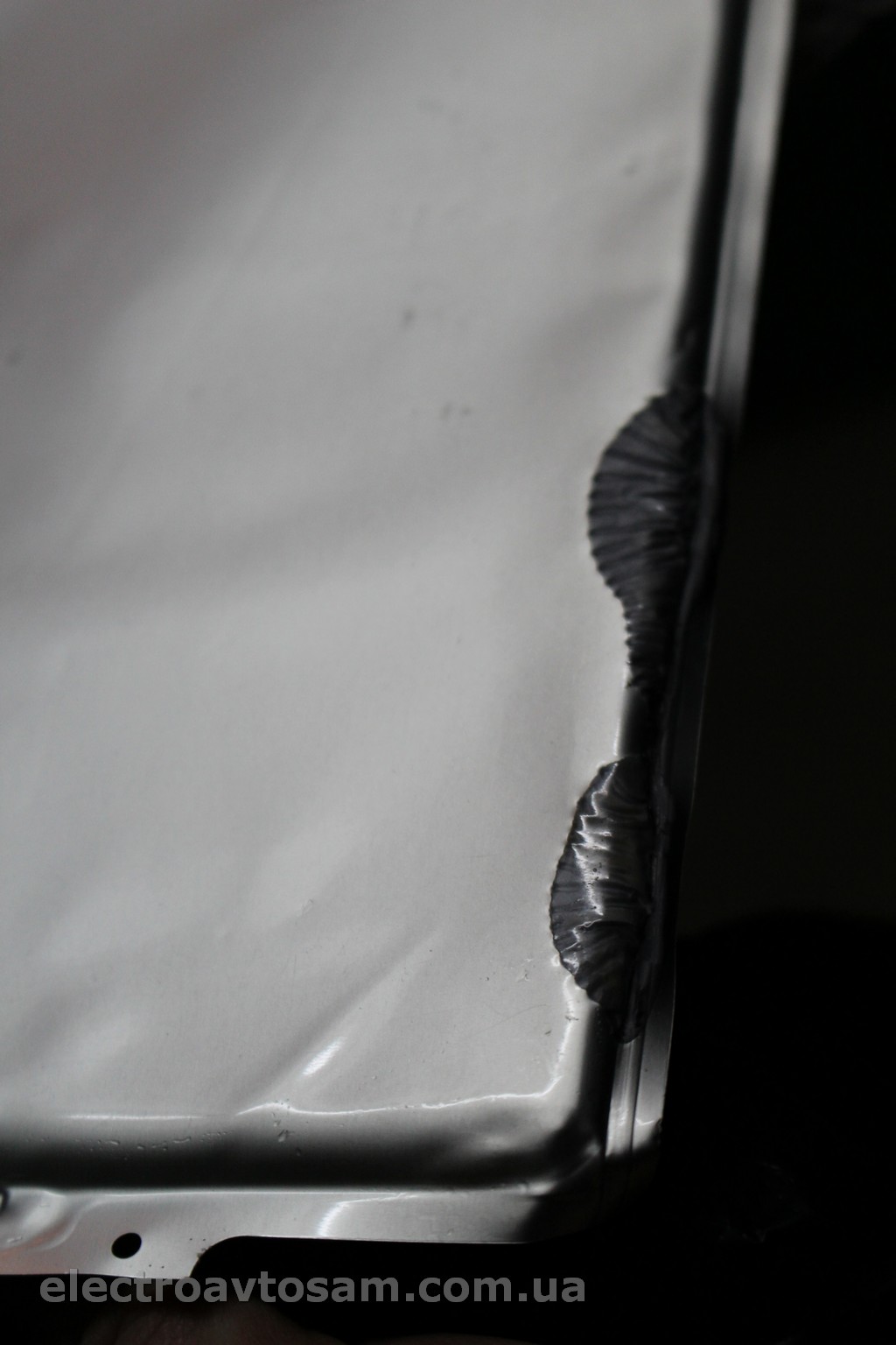

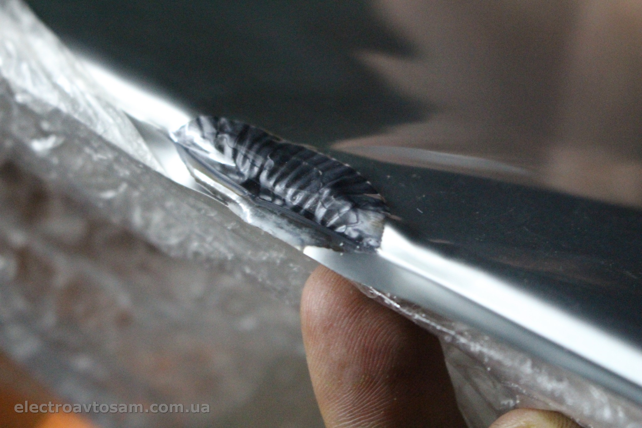

А вот фото того поврежденного пакета:
bad1.jpg [ 220.33 КБ | Переглядів: 12218 ]
bad2.jpg [ 165.35 КБ | Переглядів: 12218 ]
bad3.jpg [ 173.12 КБ | Переглядів: 12218 ]
bad4.jpg [ 562.26 КБ | Переглядів: 12218 ]
bad5.jpg [ 557 КБ | Переглядів: 12218 ]
bad6.jpg [ 567.9 КБ | Переглядів: 12218 ]

То, что выводы приварени, не беда. Если кому паять контакты, так к алюминию было бы хуже, а так медь и никель - легче однако. Жаль только, что коротковатые.
По хорошему, поставщику нужно выставить предъяву по браку. А пока, предлагаю риск разделить пропорционально количеству по заявке. Потому, как если бы мне попался бракованный, так 4 запасных есть, и на количестве, а если бы Куче - так больно получается.

Попытался протестить ячейки на внутренее сопротивление айчерджером - при подключении "крокодилов" к выходам из ячеек получал от 18 до 80 мОм в зависимости от силы надавливливания на крокодилы (причём результаты и МАХ и МИН могли быть на одной ячейке) оттестевши так пару коробок (в среднем получалось 20-22мОМ) решили, а тестил вместе с Костей (Хуаягом) (его айчерджер и спасибо ему за помощь в этом вопросе) припаять балансирные провода и спаять из 4х ячеек (последовательно) небольшую тестовую АКБ - результат несколько ошарашил - 1 мОм сопротивления на ячейку.
Так что в итоге протестил 4 ячейки из 126 (с одной коробки) сопротивление на всех 1 мОм - ячейки годны для пиковых 4-5С . Больше тестить на сопротивление не буду -с пайкой долго по времени, а без неё результаты никуда не годятся.

Мне кажется, что тестить на внутреннее сопротивление логично при половинном заряде ячейки. Мои предварительные результаты при токе 22А следующие: на ячейках с напряжением 3,95В - импенданс 0,8 мОм, а на ячейках с напряжением 3,89В - импенданс 2,2 мОм.

Провів тест - перевірку ємності - ток розряду від 31 до 38А (падав відповідно до зниження напруги при розряді) ємність до падіння напруги на комірці у 3,3В склала 32Аг ( у половини комірок в тестовій АКБ у у іншій половині напруга складала 3,46В що повинно дозволити отримати з них додатково близько 1 Аг ).
Відмічалось відсутність суттевого розбігу комірок до 30Аг (він становив меньш 30 мВ) це дає змогу стверджувати про те що реальна ємність складае близько 30Аг (що в принципі передбачалось).

Оказывается это ячейки 100% с электромобиля Nissan Leaf !!!
На видео что ниже видно.... 1 в 1 такие же. И Захар давал масо-габаритные показатели, совпадают!!! Это LiMn2O4 / LiNiO2 с 1500 циклов и больше и заявленными 33ач. Батарейки - агонь! Нада было себе больше заказать!

Может потому - что у них отрезаны на заводе контакты ;)

Ну почему сразу брак, отклонения от параметров (завышенное вн. сопротивление, емкость ниже нормы) но химия та же, просто для установки в изделие нужна гарантия, для этого нужны тесты и отбор. А остальное, вплоть до себестоимости, на продажу через посредников.
Ну в смысле работать будет может немножко меньше циклов, или с меньшей емкостью. Но у клиента гарантия понимаете ли! А на таобао - нет
