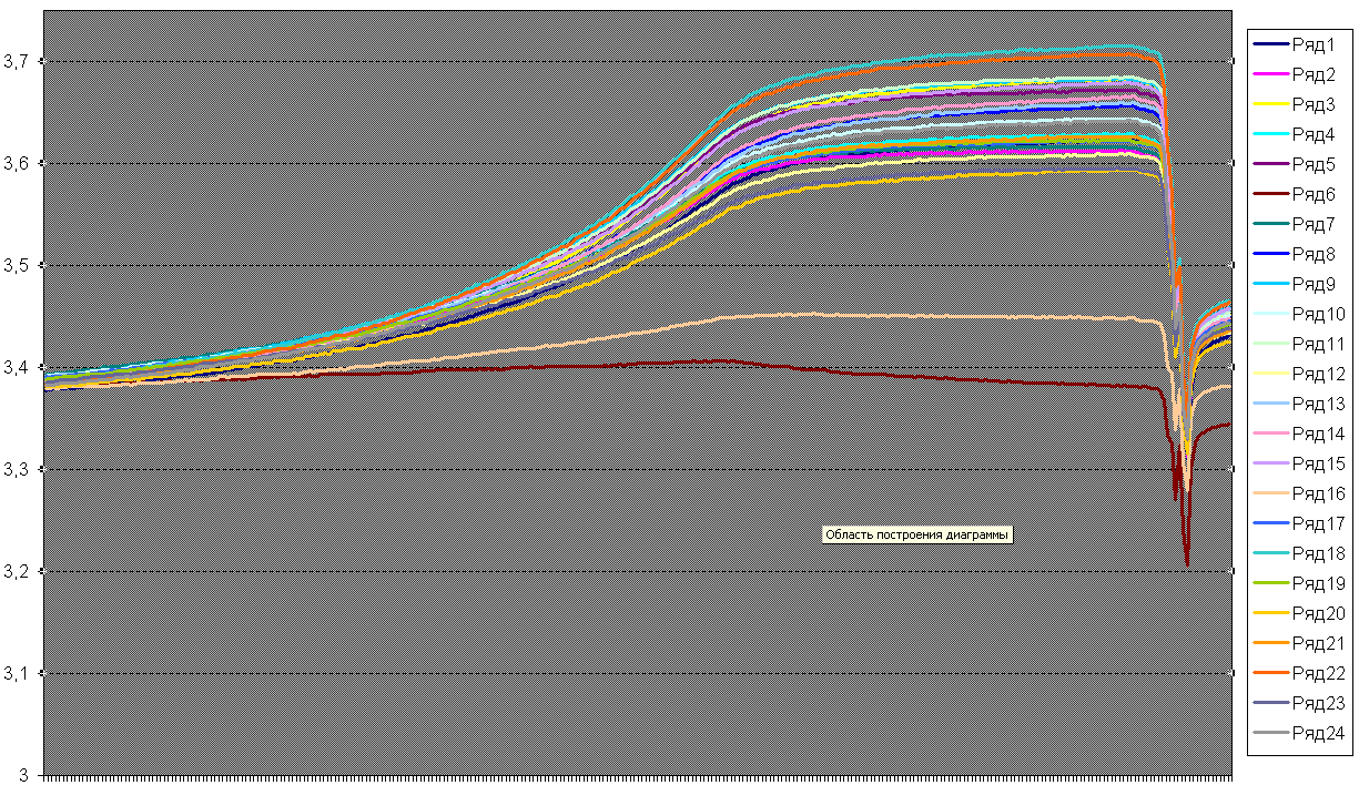

Сьогодні трохи пободався з пристроєм виборки-зберігання перед АЦП, виловлював осцилографом перехідні процеси, в результаті добився стабільності показів +-1мВ при 13 бітному сігма-дельта АЦП (дискретність ~0.6мВ).
Далі буду братись за термодатчики і датчик струму :)
ну і графік заряду ліфера, вкінці з короткочасним розрядом, знятий з допомогою підключеної даної БМС до ПК :)

Я пол часа медитировал на фотку платы пока наконец вкурил как оно изящно у тебя работает (маркировки микросхем не видно, поэтому сначала тупил и думал что это у тебя аналоговые коммутаторы) .
Просто любопытно, сам схему выборки придумал, или подсмотрел где?
Частоту опроса какую удалось получить?
Что касаемо мелких ОЛЕД дисплеев, у меня два месяца точно такой на полке одну и ту же инфу на полной яркости показывал, потом я залил белым весь экран, разницы в пикселях не заметил. К тому же цена дисплея в 2 бакса, позволяет не заморачиватся, меняется ведь на раз два.
У меня вообще была мысль сделать на основе этого дисплея универсальный дешманский беспроводной дисплей (с радиомодулем NRF24L01) , как смартчасы, для самопального ваттметра. Но пока радиомодули жестко упираются.
До такого рішення прийшов сам, перепробувавши на макетах багато різних варіантів. Від диференціального вимірювання до наростаючого з наступним відніманням попереднього каналу. Але навіть на прецезійних резисторах 0,1% могла нарости помилка в 0,2В на останньому каналі (різниця між 100,1 і 99,9В) і програмною калібровкою коного каналу вдалось вирішити тільки частково.
Зараз частота опитування в 14-бітному (поки що реально 13 біт, бо треба змістити другий вхід АЦП і калібруватись на нуль, апаратно передбачив) режимі 45 замірів в секунду (ADS1110), літаючі конденсатори підключаються до входу УВХ на 15мкс :) а далі конденсатор УВХ "тримає" заряд 22мс. В ході експериментів вияснилось, що тримати він може годинами ))) так як вхідний опір ОУ не менше 10^12Ом (мільйон мегаом) :)
