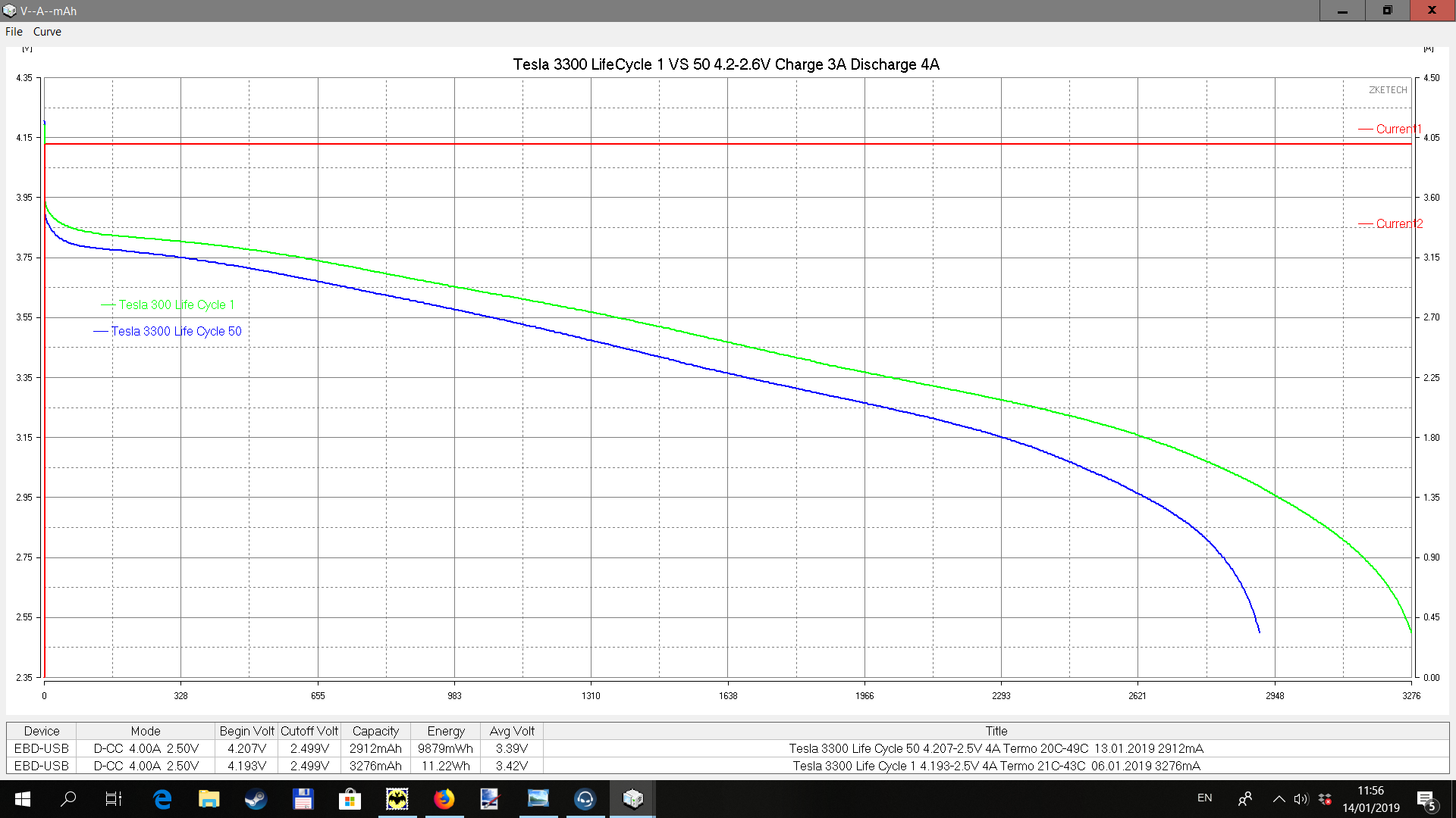

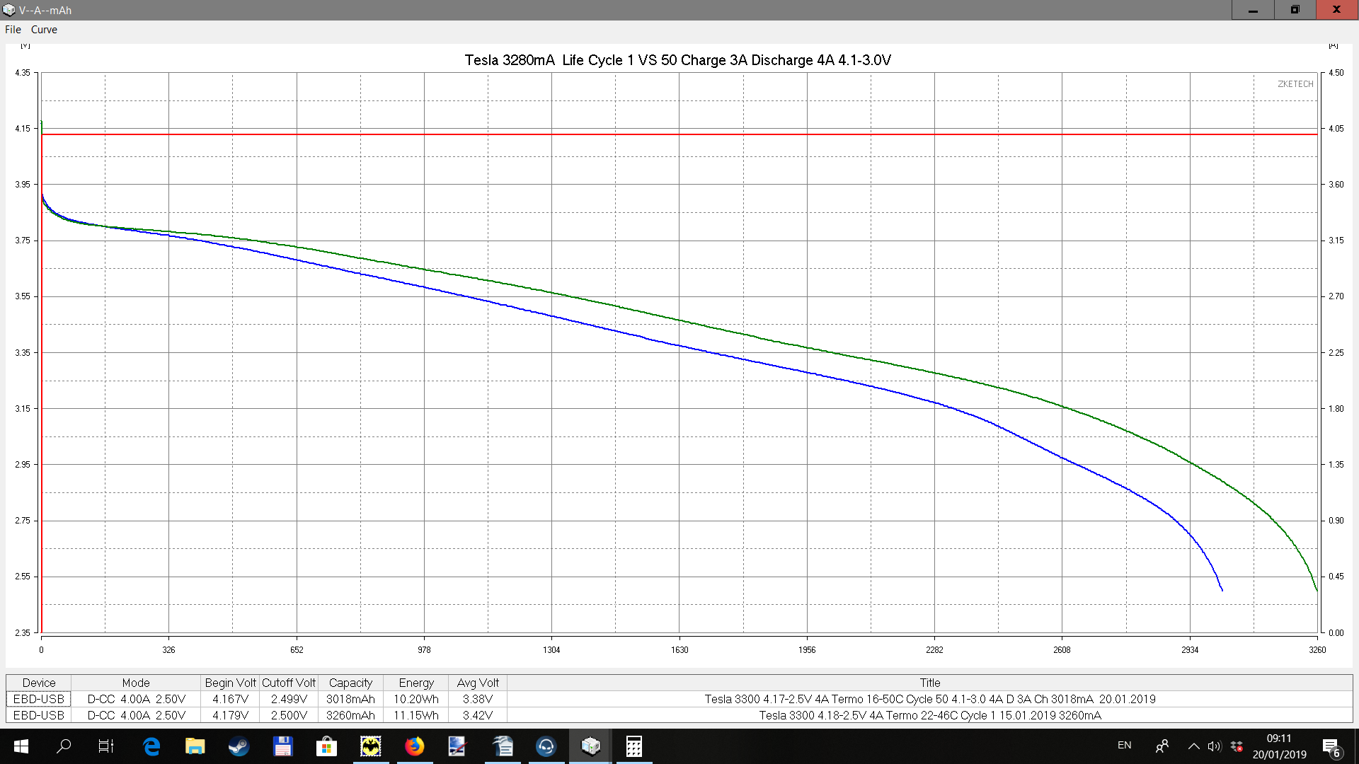

Прогнал еще один элемент 50 циклов, но напряжение отсечки поставил 2,6В. Заряд 3А. Разряд 4А. В термокожухе. перперад температуры 22-45С. Могу выложить лог этих 50 циклов.
Буду добавлять по 0,1В и смотреть на состояние следующих элементов. После 3х вольт попробую понизить верхний предел заряда. А потом уменьшу ток зарядки.

TheMarshall писав(ла):
Результат - уменьшение енергозапаса на 12%.
И это только 50 циклов.
Честно говоря , не думал что все так печально.
100 циклов дадут около 20 % потери. Это очень много.
Такой режим пользования это убийство элементов, и мало кто из соображающих, его использует в повседневной практике.
Логичней было бы сразу поставить нижний предел в 3В, потому как в реальных условиях нормальный пользователь даже до 3,2В будет разряжать редко.
Вот, абсолютно согласен .

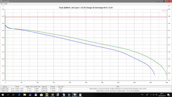

Прогнал еще 1 элемент 50 циклов. Заряд 3А, разряд 4А. Пороги 4,1-3,0V причем отсечка по заряду была 1,5А. В элемент заливалось 2200-1800мА за цикл. Нагревался максимум до +35С. Динамика деградации, такая же, как и при полном диапазоне напряжений. Предположу, что так быстро убивает аккумулятор, зарядный ток. Следующий элемент буду заряжать током 1,5А, разряжать 4А

Что-то не то с графиком или я не понимаю. Если разряжали до трех вольт, а на графике ёмкость ниже 2,55?
Графики снимаю нагрузкой, а циклы делаю айчаржером на других порогах.

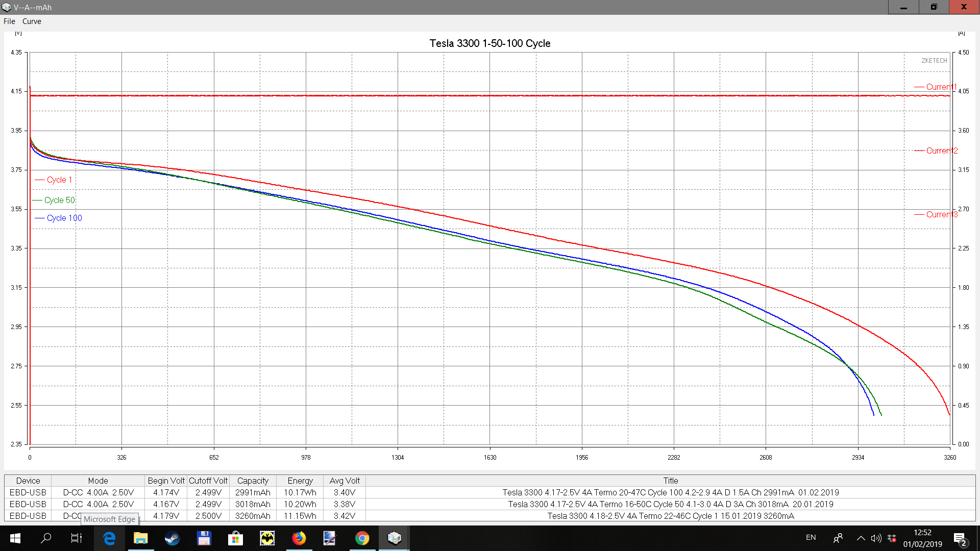

Снизил зарядный ток до 1,5А, разряд 4А. Диапазон 4,2-2,8В. Разница в емкости после 50 циклов 17мА. Убивал теслапальчик заряд 1С. Горбинку как на зеленом графике, видел всего 1 раз на теслапальчиках. Я так понял это результат, от постоянной зарядке на суперчаржерах.
Убивал теслапальчик заряд 1С. ... Я так понял это результат, от постоянной зарядке на суперчаржерах.
Спасибо за важный тест, но разрешите Вас немного поправить.
Заряд элемента током 1С далек от зарядки на СЧ, которая не столь губительна. Много коммерческого транспорта заряжаясь в основном на СЧ доказали, что имеют нормальное падение емкости. А вся соль в том, что с какого то % SoC сила тока сильно падает и большУю часть энергии получают при силе тока зарядки меньше 1С. Да, в начале там 1,5С, не так уж и долго, но посмотрите график силы тока на СЧ и все станет понятно.
Интересно падение емкости при 2А, что будет ~2/3С.

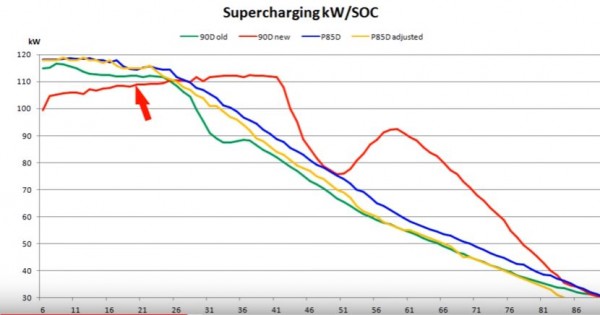

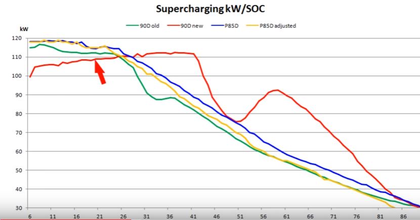

Пара графиков с зарядкой на СЧ. У модел 3 дела правда получше.

Александр. По алгоритму суперчаржера никто не будет заряжать ни модуля, ни теслапальчики. В 99.9% это CC/CV. И при 1С заметил большую деградацию. На 3 разных элементах с разных батарей с одинаковой динамикой деградации. Мне этого достаточно, что бы не рекомендовать зарядный ток выше чем 0.5С.

Я полностью согласен с последним сообщением. Хотел лишь уточнить, что зарядка на СЧ и близко не похожа на 1С, к тому же не ускоряет их деградацию, хотя бы заметно! Т.е. "горбик" не обязательно должен был быть последствием зарядок на СЧ. Эта тема много раз обсуждалась на западных площадках и в итоге доказано, что в алгоритме зарядки на СЧ есть большой толк, а именно не прикончить ВВБ.
П.С: я под модули специально эмерсоны покупал из-за регулировки выходной мощности 2кВт (макс ток 40А), как раз таки с расчетом, что 3 блока будут выдавать 120А до примерно 30-40% SoC и потом из-за напряжения выше 150В, т.е. 50В на блок, сила тока будет снижаться вплоть до 34А×3, а потом фаза CV. В итоге должно было получиться заряд током 0,6С вначале и падение до 0,5С вплоть до фазы СV. 18кВт в батарею и чуть меньше 20кВт из сети при 3ех фазах до 32А.
