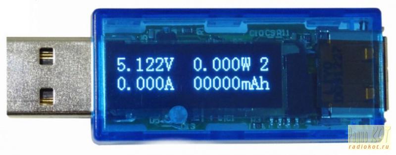

Можливо, проблема про вигоряння пікселів вигадана, але є в мене такий чудовий прилад:
01[1].jpg [ 31.73 КБ | Переглядів: 14737 ]
У якого при тривалій експлуатації суттєво зменшилась яскравість окремих пікселів, саме в місці статичного зображення. Можливо і правда, 5В замість 3,3В номінальних. Ну і mp3-програвачі також мають таку проблему, звідки і пішов цей міф.
