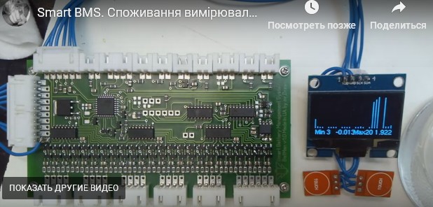

Еще вспомнил о недоработке селлогов , которыми сейчас пользуюсь.
У них запитка идет не равномерная , 7 и 8 ячейки вообще не нагружены , и это вызывает разбаланс батареи.
Пришлось впаять дополнительные резисторы , стало лучше.
Но идеально вырвнять не получается , небольшой разбаланс все же остался.
Можно ли сделать так что бы монитор не вносил разбалланс?
Или же запитать от конвертора 12В, обычно он почти у всех имеется.
И еще , в настройках яркости предусмотрите установку день\ночь, яркий экран ночью очень раздражает и мешает
Ось демонстрація того, наскільке мале споживання кожного каналу. На розбаланс воно не зможе вплинути абсолютно. Тобто вимірювальна частина то є вимірювальна :)
А в самій БМС на "силовій" платі уже розмістив "дісішку" з вхідною напругою до 150В, виходом 12В і до 100мА, для живлення самої БМС і периферії. Тобто ніякого додаткового перетворювача не потрібно, все на борту )
п.с. забув у відео сказати, в режимі вимірювання також споживання близьконульове
Яскравість, як і контрастність (тільки для монохромного LCD) можна буде налаштувати з меню. в OLED на жаль, не передбачено.
п.п.с.
Сам пробував різні дисплеї, кольорові і не дуже ))) і прийшов до висновку, що для легкого транспорту оптимальними залишаються два - OLED i LCD. Перший варіант буде дешевший, так як підключатиметься безпосередньо до основної плати (6 проводів = i2c + кнопки). Для LCD буду розробляти окремий дисплейний модуль зі своїм мікроконтролером (UART)
Для транспорту "з дахом над головою" в перспективі ( і при потребі) кольровий сенсорний.
моя Smart BMS

Поздравляю с отличным результатом.
По онлайнкалькулятору ,(приблизительно 0.1В за 5 сек при 1 мкф ) , входное сопр. канала больше 200 МОм, что есть практически изолятор.
И несколько вопросов ,
Конкретно то, что на фото ,
2019-01-29 16 44 27.jpg [ 58.98 КБ | Переглядів: 14534 ]
1 - это есть готовый комплект
"монитор состояния ячеек" , ( плата +ОЛЕД экранчик) , он самодостаточен ?.
При подключении к ячейкам и датчикам , комплект будет работать без подключения других плат ?
2 Можно увидеть полное видео возможностей девайса , ( организация экранов просмотра, меню, настройки , и все что считаете нужным знать пользователю.
3- цену бы , хоть в личку .
Готов стать первым , или в числе первых пользователей.
Зимы осталось совсем не много , хочется успеть его встроить в "приборную панель" до открытия сезона
Вторая плата, которой на видео нет - занимается балансировкой, на ней дичишка и "силовые" ключи. То что на видео самодостаточно в плане мониторинга (без балансировки), но требует отдельного питания 12-14В. Там есть разьемы для датчика скорости, пищалки, трех термодатчиков, датчика тока, три интерфейса (uart, i2c, spi), выходы управления ключами заряда и нагрузки (самих ключей нет, но можно, если позволяет зарядка, управлять ею). Е еще думаю, можно будет к выходу подключить педаль/ручку газа, там 5В, но выход "слабоват", но один холл должен держать с запасом.
