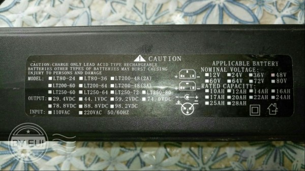

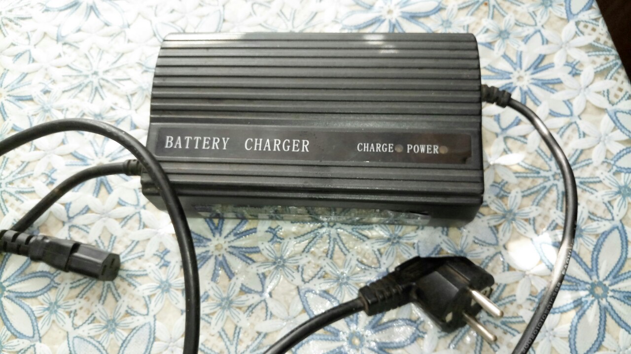

здравствуйте, подскажите пожалуйста можно ли заряжать акб lifepo4 48в 14ампер зарядкой от свинцово кислотных акб тоже 48в
фото зарядки прилагается, зарание спасибо за ответы и советы!)

В теории можно но с доработкой

thunder_blade а что именно нужно дорабатывать? насколько сложная процедура?

зачем дорабатывать?
зарядка или отключится сама при около 59-60В,
или скорее всего БМС-ка разорвет зарядную цепь при 3.65*16=58.5В
При разрыве цепи моя зарядка уже не запускается, пока не батарея не отстоится и не упадет НРЦ

dimademch2012 то-есть я так понял что можно смело использовать!)
скажу сразу я в этом деле далёк :doh: , но не повредится ли батарея там же литий а там свинец? или это не имеет смысла

можно и от сети заряжать батку через Утюг и Диод к примеру )) Надеясь на БМС {zzz}

G_V_B писав(ла):
тут Вам гарантию дать никто не сможет. Тем более Вы ни слова не обмолвились об конструкции Вашей батареи, кроме того что она лиферная.
Если у Вас исправна БМС - то именно она отвечает за границы напряжения батареи и ячеек вверху и внизу.
Кроме того, проведите заряд 4-х свинцовых батарей (UPSовых, например) и проверьте, при каком напряжении отключается Ваша свинцовая зарядка и при каком напряжении возобновляется заряд. На корпусе Вашей написано 59.2, что деленное на 16 дает вполне приемлемые 3.7В на ячейку. Но это надо перепроверить - раз, и отключение зарядки - лишь вторая линия защиты после БМС.
