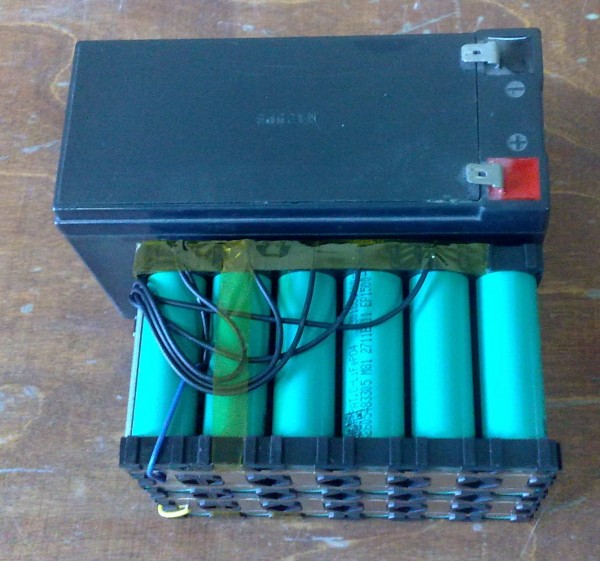

Помогу собрать такой акум для ИБП компьютера на 12В 8,7Ач, который отлично помещается вместо гелиевого на 7Ач.

Eugeniy79 писав(ла):
Помогу собрать такой акум для ИБП компьютера на 12В 8,7Ач, который отлично помещается вместо гелИевого на 7Ач.
А как с балансировкой?...или можно обойтись?

PVP писав(ла):
Ставлю проверенную плату БМС с балансировкой на 30А номинальной нагрузки, в понедельник на работе сфоткаю собраную батарею.

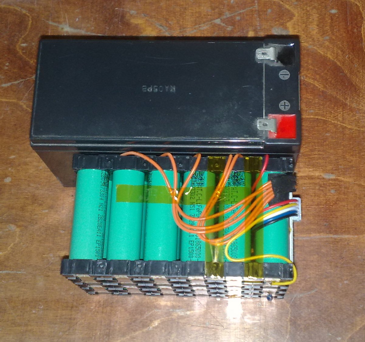

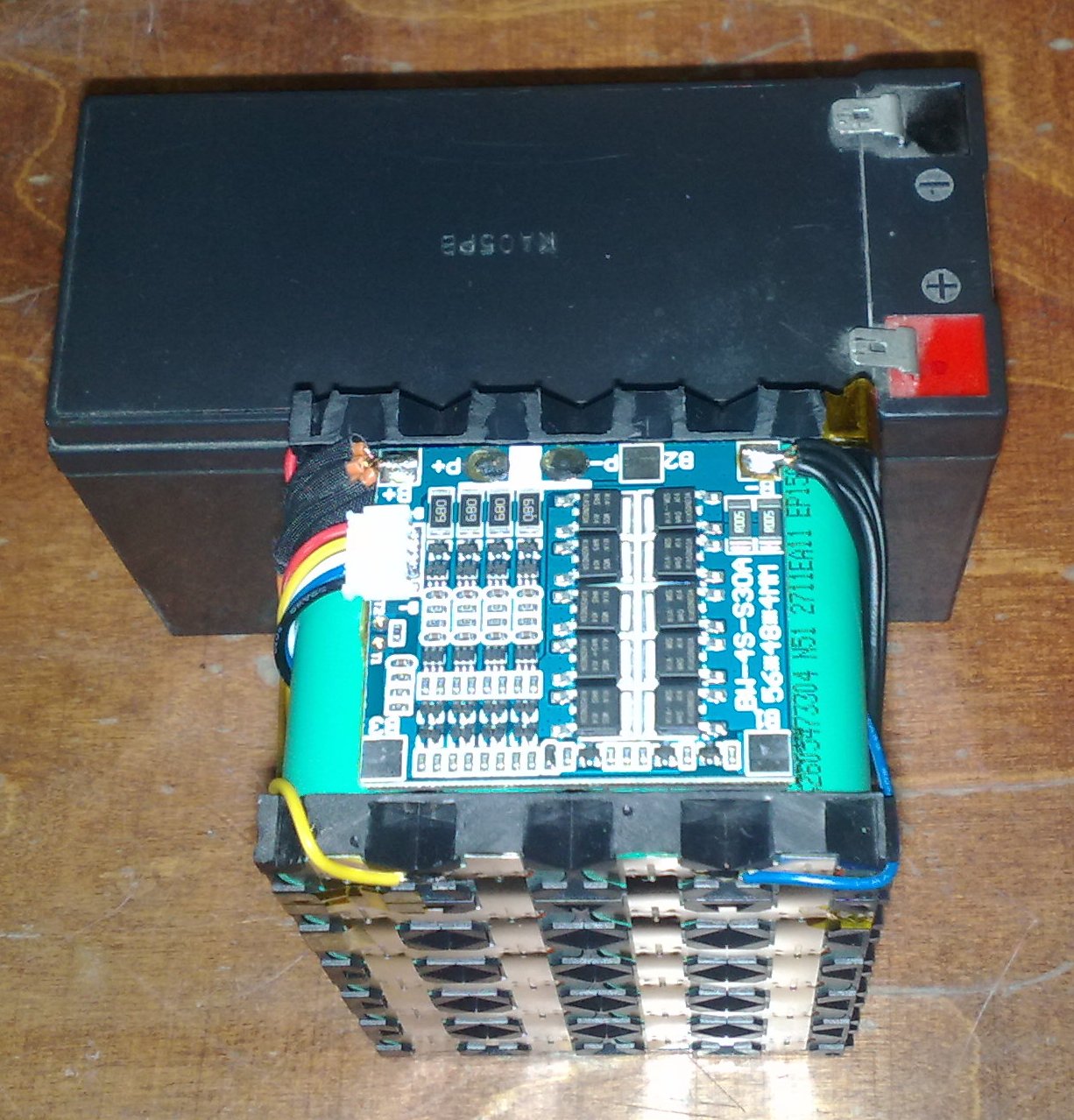

Собранная батарея за 900 гр.
PVP писав(ла):
Я думаю вопрос был в том, как его будет балансировать ИБП, ведь там напряжение заряда свинца, а тут 4S полимера. Лифер бы лучше подошёл по вольтажу.
#78479Повідомлення 01 квіт 2019, 21:54
Litvin писав(ла):
это и есть лифер в формате 18650 :ja: присмотрите фото
