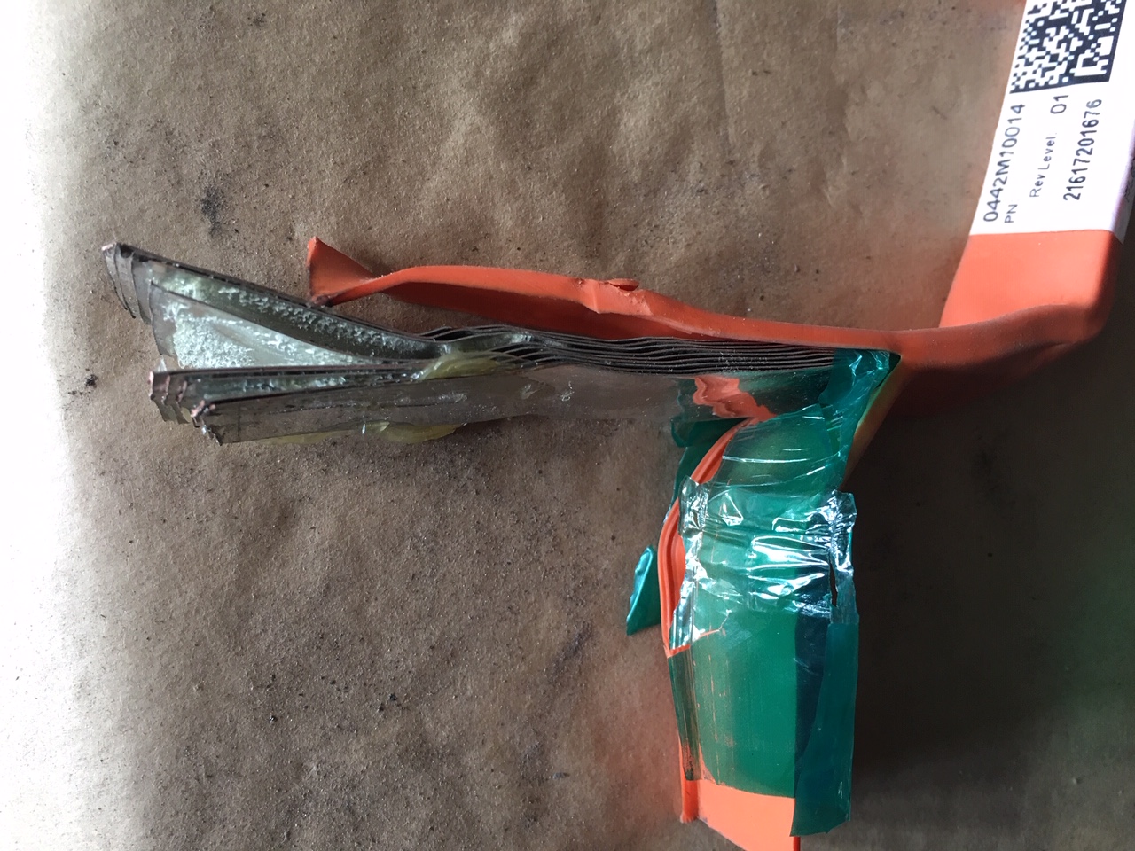

...подскажите - как качественно запаять кончик гибкой шины:

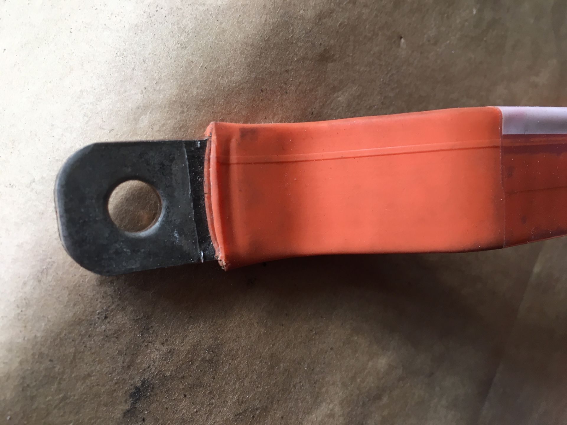

...чтобы получить такое:

Так как шина довольно массивная, в случае пайки даже мощным паяльником, изоляция от температуры может поплавиться. Как вариант, сверлим отверстие под болт и стягиваем шину, обрабатываем край и придаем форму, обрабатываем флюсом и потом быстро окунаем край в расплавленное олово или свинец. Если все сделать быстро до должна запаяться и не попортить изоляцию.

Birel писав(ла):
...та пробовал :cry: ...,но тут есть такой момент - поскольку шина многослойная,то при сверлении в каждой полоске появляются заусенцы (как ни стягивай полоски),результатом чего является неплотное прилегание полосок и утолщение всего пакета. Даже если удастся пропаять по периметру,то это будет приличная потеря в проводимости,т.к. по плоскости
контакт будет неравномерным. В общем пока ничего не получается... дро...усь уже дня три - толку ноль. Уже и пасту паяльную купил - до жо...ы, и оловянную ванну в чашках паяльника для пластиковых труб (из ютба :lol: ) организовывал - нихрена, и горелочкой газовой "манипулировал" - "те-же...,только сбоку"... кустарно,ненадёжно и непредсказуемо получается. Короче пока в поисках...
Но спасибо всё равно!Думаем дальше...
 Заголовок повідомлення: Re: Конструирование ВВБ электромобиля
#79935Повідомлення 18 квіт 2019, 12:28
Сначала облудить, потом потом хорошо нагреть и сжать, чтоб лишний припой вышел. Потом сверлить или пробить.

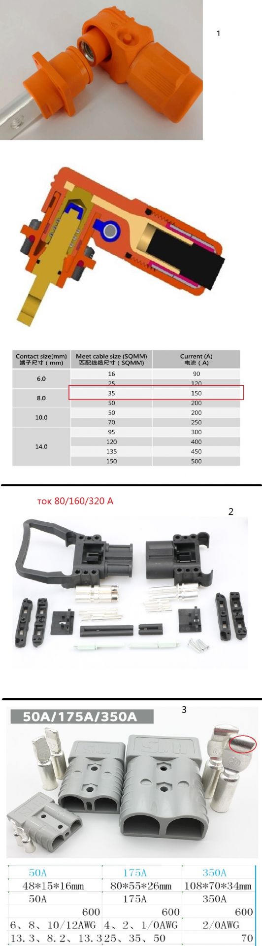

Дабы не плодить кучу тем (хотя наверно стоит открыть) представляю на суд общественности три разных коннектора.
С просьбой обсудить и помочь с выбором. Ихсоддные данные. Напряжение 115В Пиковый ток 400А. Межбатарейный кабель 50 мм2
connectors.jpg [ 109.59 КБ | Переглядів: 10487 ]
1)
Нет в наличии на больший ток чем 150А (надо заказывать минимум 100 шт)
Надо покупать парно.
цена 1600-1800 руб за пару за 150А версию.
Но эти коннекторый самые что ни на есть автомобильные. На фото и на схеме даже видно какую-то
умную круглую пружинку , даже три, для надежного контакта.
2)
Великоваты но это не совсем минус
цена 1400-1600 руб за 350А версию
Нормальная конструкция контакта
3)
Не нравиться площадка контакта (обвел красным кружком), имхо мала.
дешовые 400-600 руб за 350А версию

Тогда купить оранжевую кабельную термоусадку, мягкую монолитную шину и не морочить себе голову :ups:

Birel писав(ла):
...та ну,Вы шо?! «Не морочить голову - это не про нас :D . Есть проблема - найдётся и решение, иначе не всегда интересно.
Кстати сегодняшний остаток дня прошёл с определёнными результатами - думаю всё должно получиться,в том числе и благодаря Вашим рекомендациям. Пару пробных экспериментов дали неплохое качество.
Может завтра,а может с недели (когда не будет замечаний к самому себе) опишу всю процедуру и покажу шо получилось...

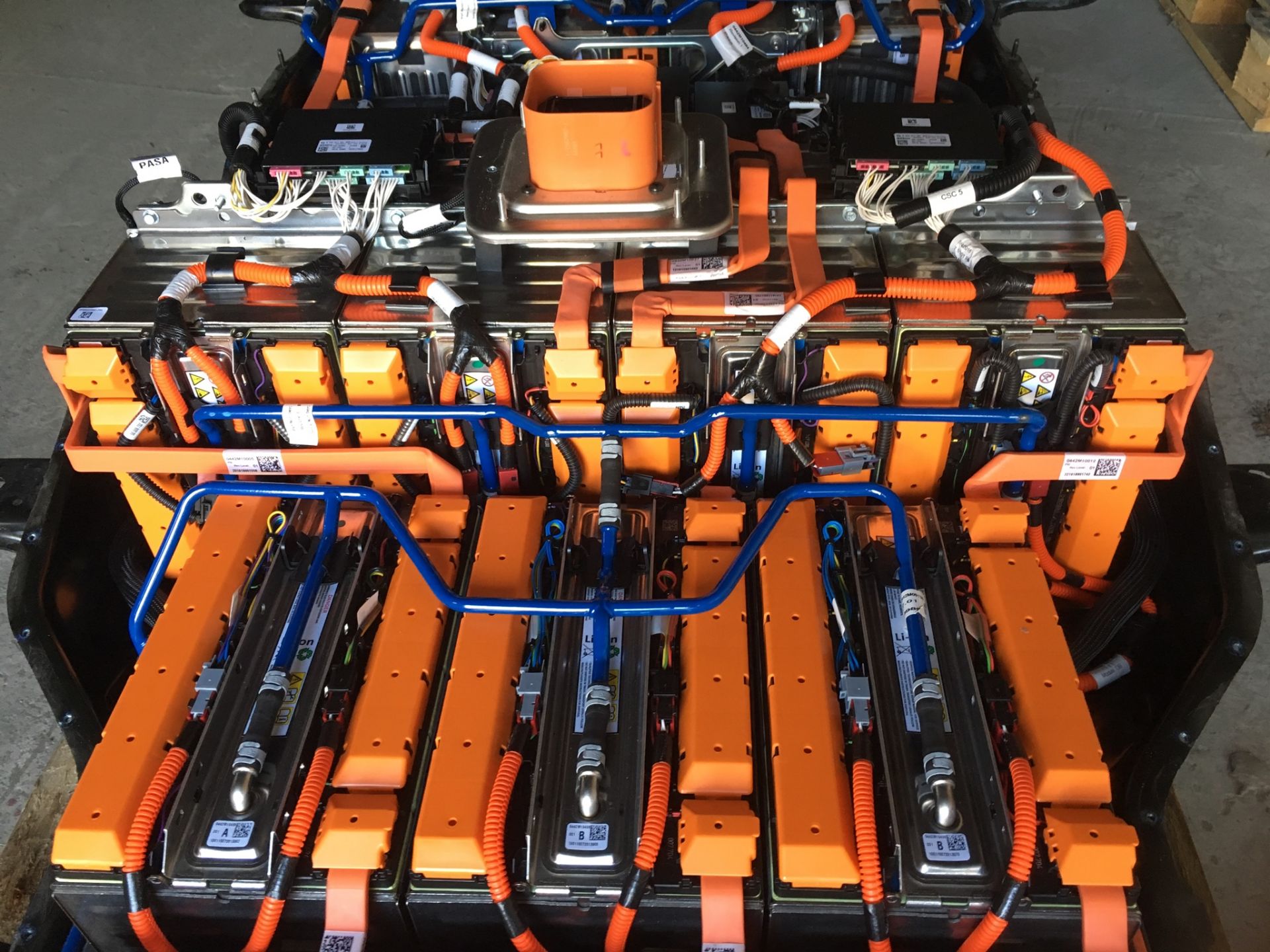

...вопрос немного «узко-специфический», в основном к тем,кто вплотную сталкивался с батареей Фиат 500Е, да и к другим кто «в теме» тоже:
- как работает система...э-э...вентиляции,что-ли или удаления паров лития... короче то,что видно на фото (синие трубки). Во-всех модулях есть газоотводные трубки, объединённые в «трубопроводы» (те самые синего цвета) которые в свою очередь соединены к патрубкам,вваренным во-внешний кожух всей батареи,т.е. «в атмосферу». Так вот сомнения (или вопрос) вызвали резиновые заглушки,довольно плотно (но вынимаемо) сидящие на выходах «в атмосферу». То-ли при возникновении высокого давления газов 8O их выбивает,толи они «подтравливают» , толи х.з. Как ещё?! А поскольку в моей ситуации батарея «дробится», то конфигурация системы вентиляции меняется и соответственно не все родные трубки и в родной конфигурации задействуются. Т.е. надо будет дополнять другими видами трубок,штуцеров и т.п. Но какие именно трубки подбирать, для каких давлений,каких сечений не понимаю пока. Скажете подбирай/обрезай/соединяй родные и не морочь голову, но родное не везде (в моей конфигурации) подходит и не на всё хватает. Шо посоветуете/подскажете?
