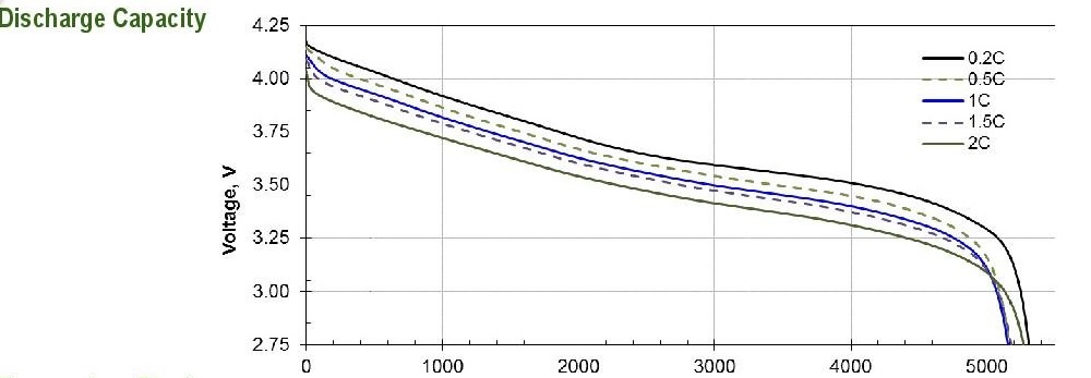

Сегодня был первый выезд на батке из boston swing 20s3p. Съездил за город на карьер, потом по городу, всего около 50 км. Выезжал было 80В, приехал - 70В. Судя по разрядному графику ниже 70В еще треть заряда (на графике смотреть сколько емкости ниже напряжения 70В / 20 = 3,5В на ячейку).
d.jpg [ 62.61 КБ | Переглядів: 14206 ]
Просадки по напряжению есть на 2-4В, в зависимости от того как крутить ручку. Контроллер kelly kls7212s, настройки 40% / 40%.
МК 500 Вт редукторное MXUS, динамикой был приятно удивлен при таких низких настройках контроллера.

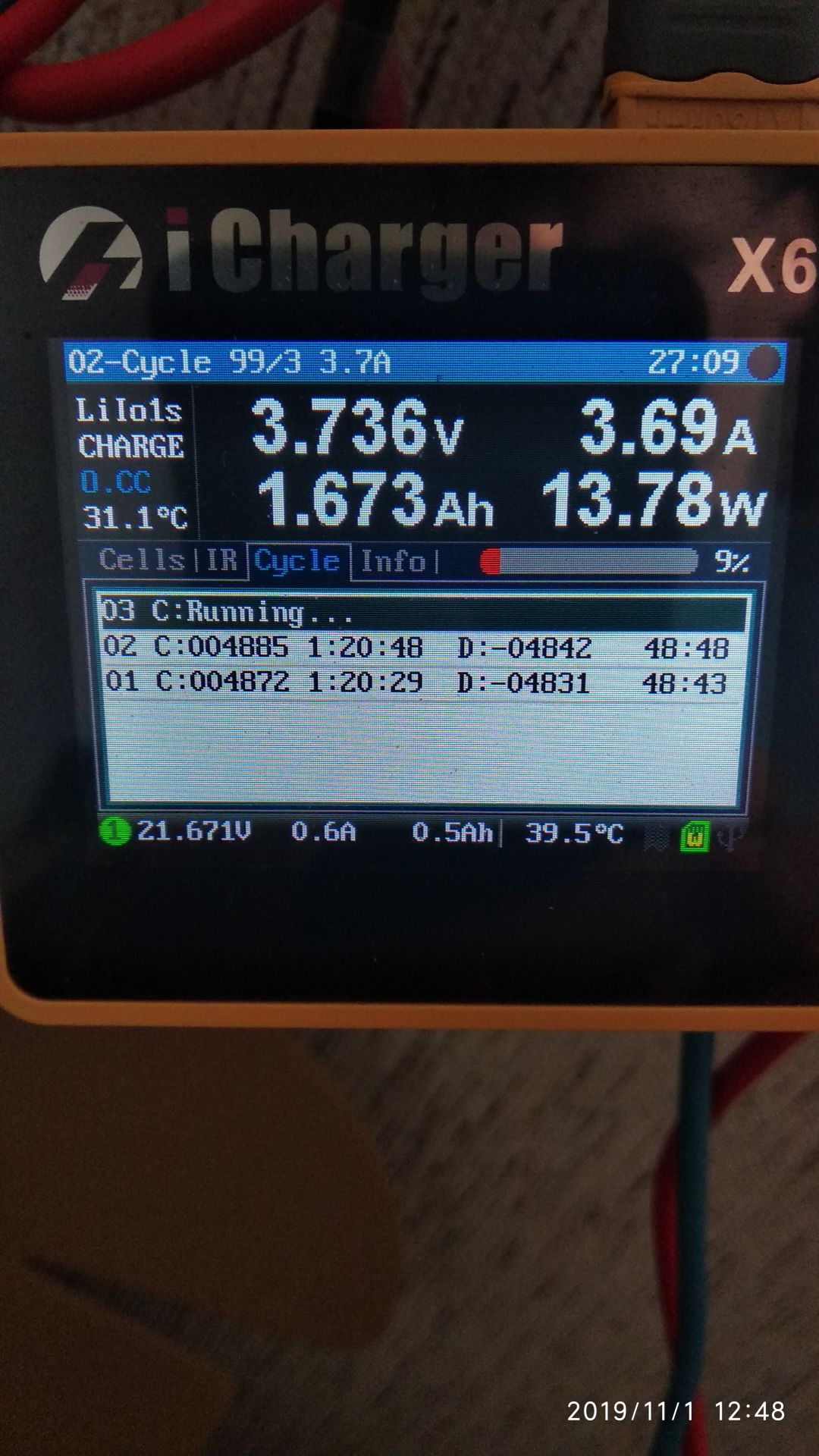

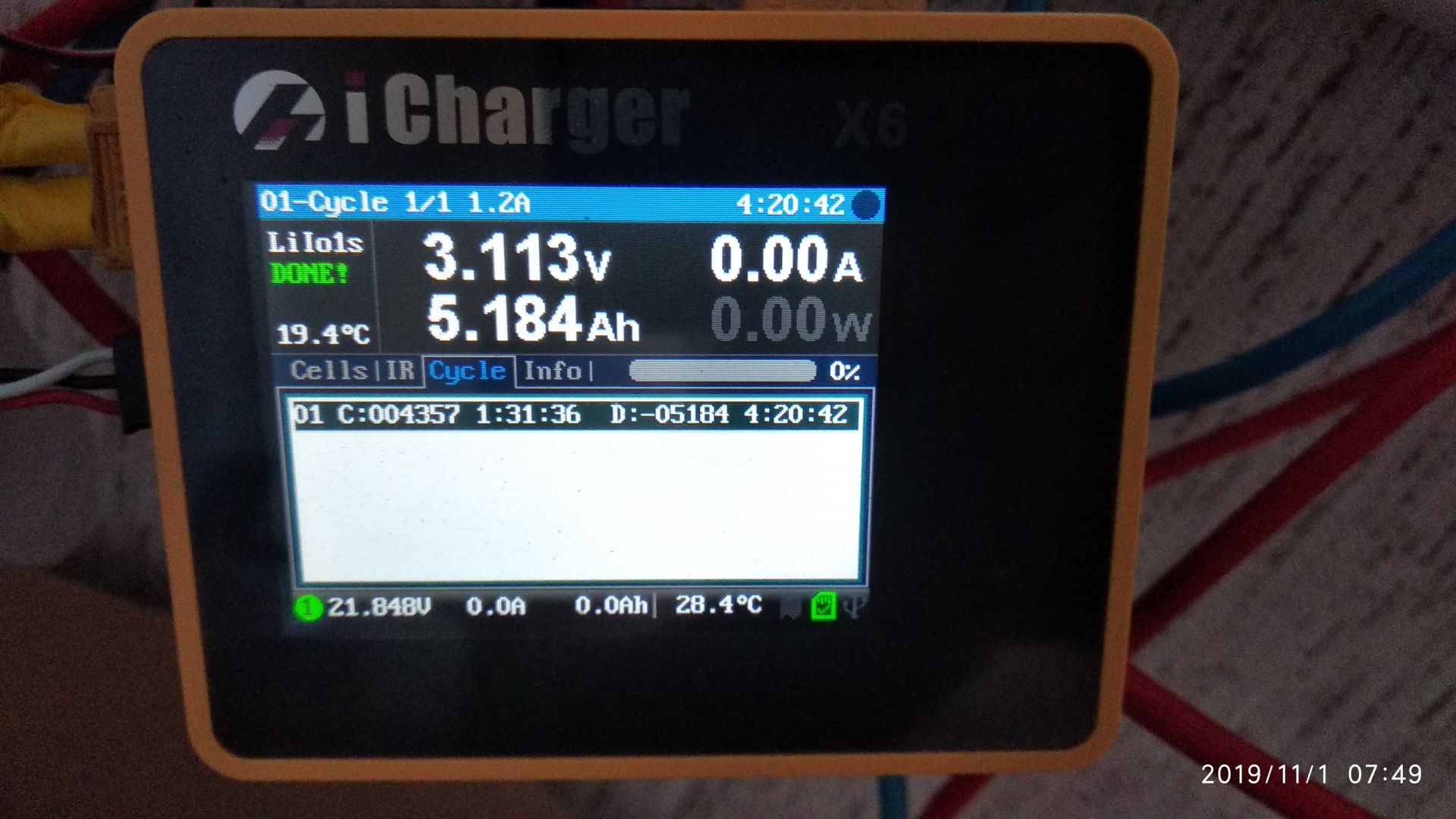

Поставил циклировать бостоны. Заряд 3.7А, разряд 6А. Диапазон 4.2-2.75В

Новые? Или со "Сборки" ? Какое внутреннее сопротивление у испытуемого?
 Заголовок повідомлення: Re: аккумуляторная сборка Boston Swing 36v10,6Ah
#93028Повідомлення 01 лист 2019, 08:25
С сборки. Rвн не измерял

Может нижний порог надо на 2.5в. Ведь именно на этом напряжении срабатывает большинство бмс .
хотя с учётом того что пользователи высасывают до отсечки далеко не всегда, может оно и правильно.
