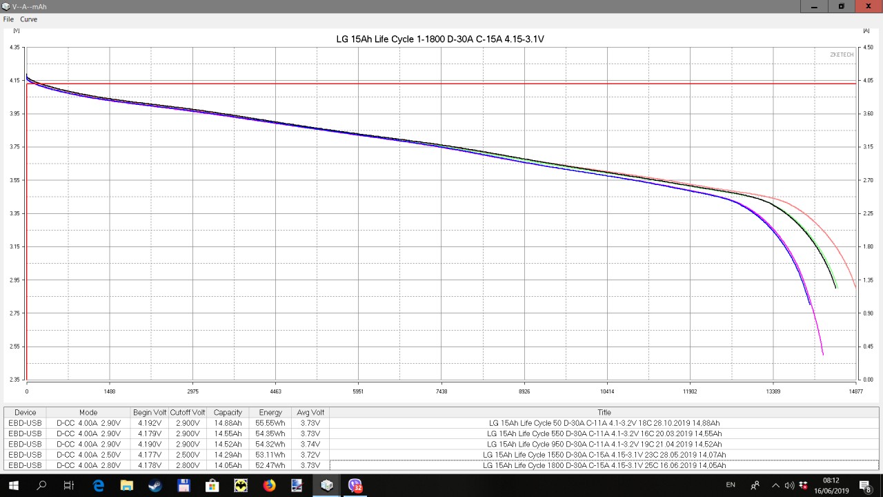

1800 циклов пакета LG15Ah
IMG-5417a8daf9686f3d0494d6bbcead3436-V.jpg [ 185.69 КБ | Переглядів: 18013 ]
В наличии есть немного с остаточной ёмкостью 14.3Ач. цена 8.5$ от 10шт.

дак это только у вас такое количество цыклов, а скооько оно в авто отработало?

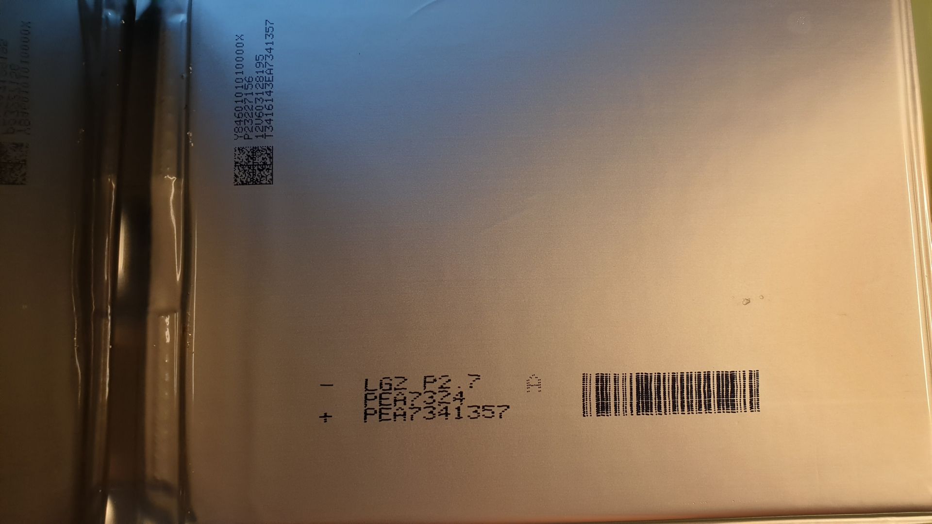

У кого есть лишняя ячейка LGZ P2.7
Срочно нужна одна штучка
