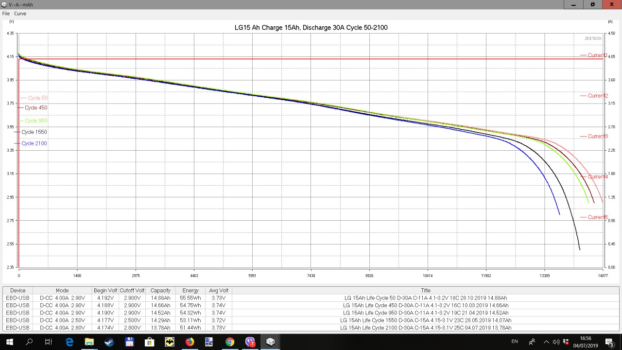

2100 циклов пакета LG15Ah
IMG-476d4427371e2c83b5a55281f051cb32-V.jpg [ 192.5 КБ | Переглядів: 17691 ]

TheMarshall писав(ла):
Каким током заряжаете, какая пауза между циклами. Хорошо бы сделать отчёт в виде таблицы чтоб было наглядно и понятно режимы испытания и результат.

Leon29 писав(ла):
viewtopic.php?p=80695#p80695
Уже выкладывал логи всех 1500циклов. Можете сделать как Вам удобно и поделиться с остальными.
