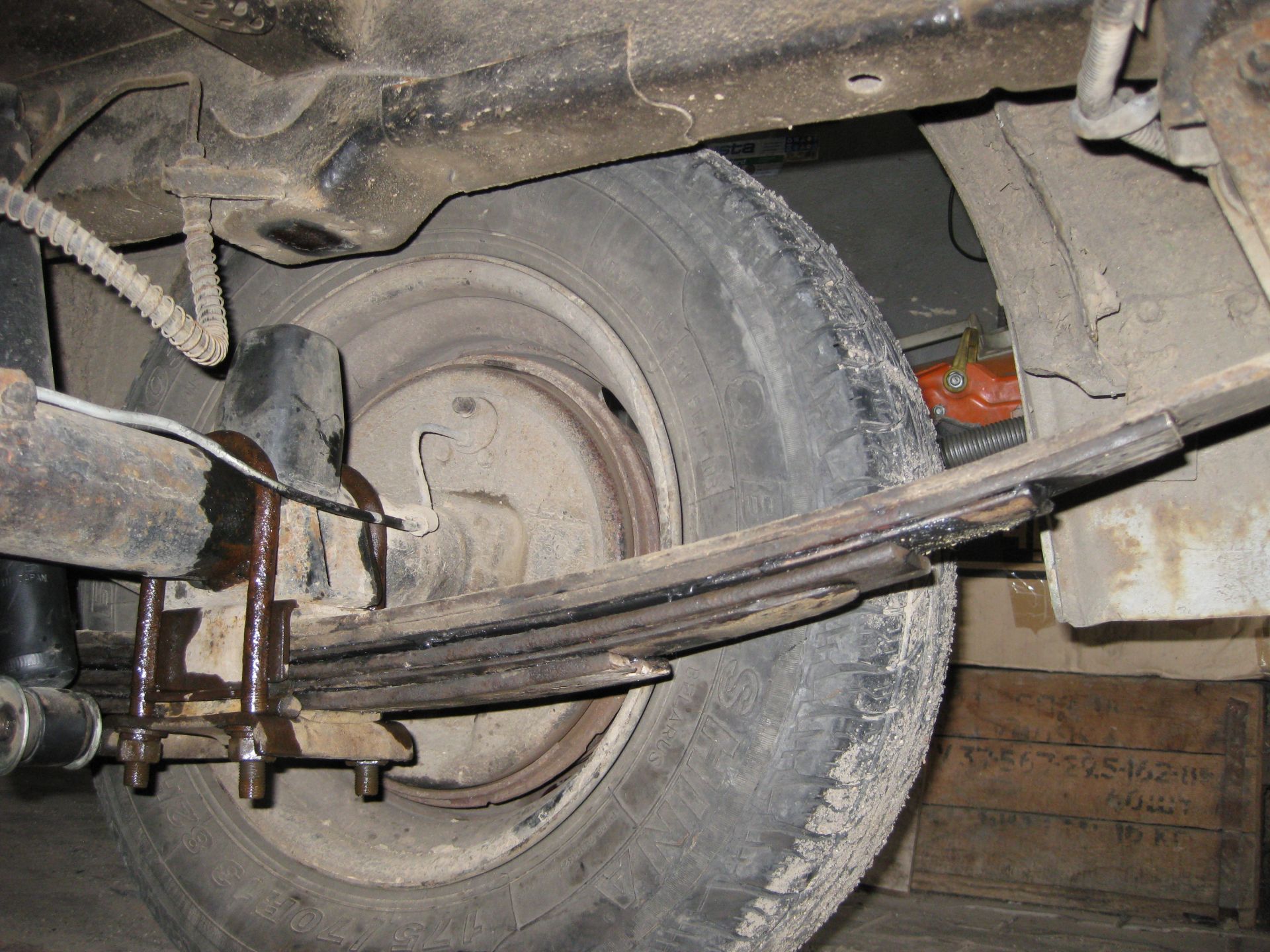

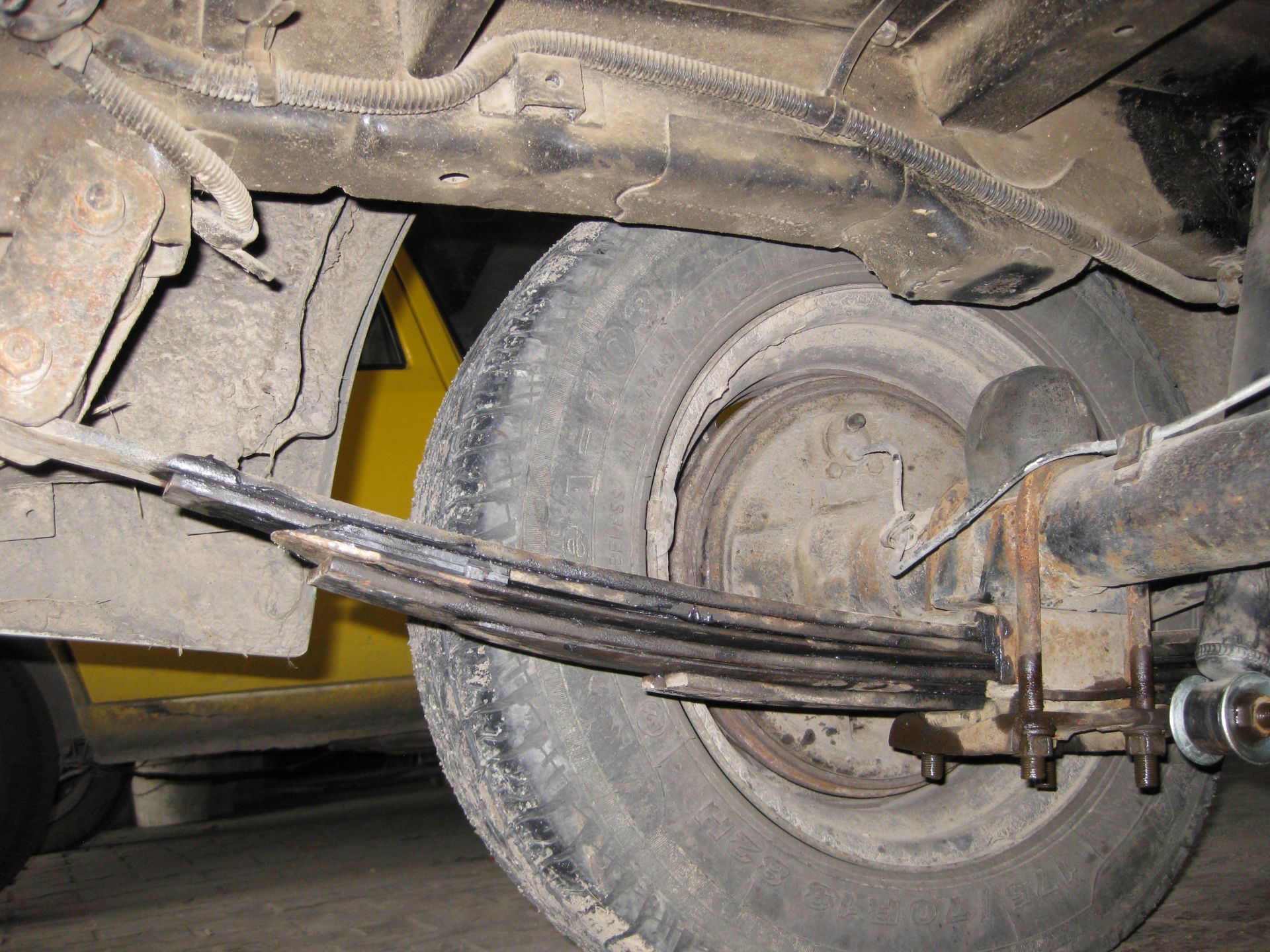

#88309Повідомлення 12 серп 2019, 16:56
Дошла "траханина" до задних амортизаторов...сказали,что походят какие то Луазовские, но подарили одну шт 443149(Каяба) отлично подходит :bravo: ,заказал второй.Цена вопроса 500-550грн/шт + пересылка.
 Заголовок повідомлення: Re: FAW 6371 в "электричку"
#88589Повідомлення 16 серп 2019, 07:39
Добавили по 2 листа к рессорам(листы брали на металлоломе,цена вопроса 100грн.),Фавчик стал стройнее!
А тем временем уже в общей сложности пройдено на батарейках около 5000км :winken:
