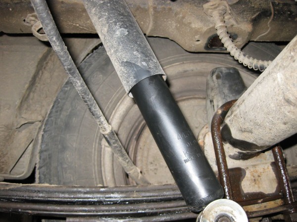

Дошла "траханина" до задних амортизаторов...сказали,что походят какие то Луазовские, но подарили одну шт 443149(Каяба) отлично подходит :bravo: ,заказал второй.Цена вопроса 500-550грн/шт + пересылка.

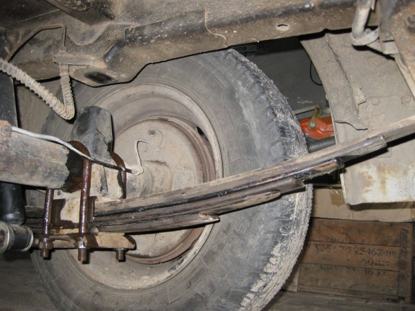

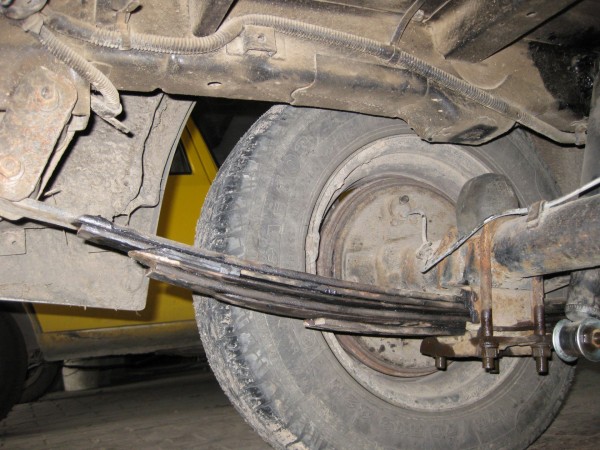

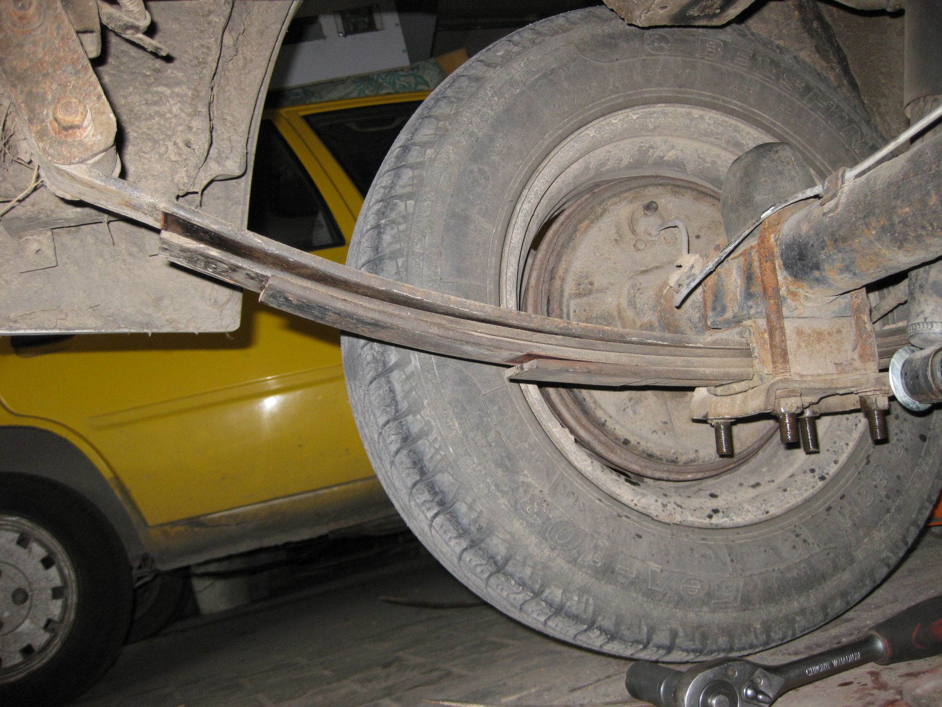

Добавили по 2 листа к рессорам(листы брали на металлоломе,цена вопроса 100грн.),Фавчик стал стройнее!
А тем временем уже в общей сложности пройдено на батарейках около 5000км :winken:
