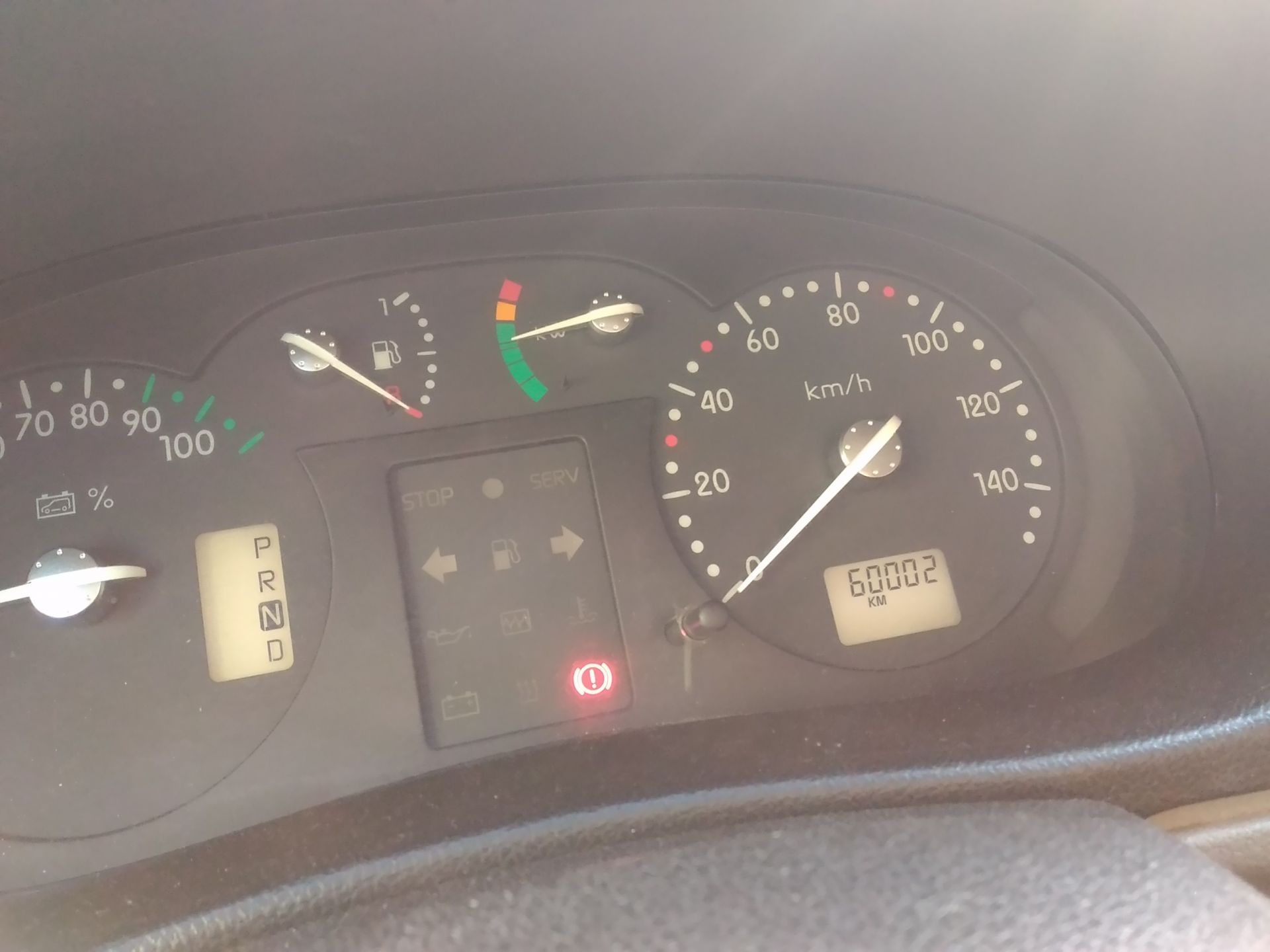

#95515Повідомлення 16 груд 2019, 21:04
Дякував (ла) 7050 Подякували 2612
Не дождавшись геныных новых БМС купил БМС Романтика. Нашёл под них приличный корпус. Искал долго, т.к. подходящие размеры находились только на российских сайтах. Вот фирма в Киеве, в которой нашёл, то что искал: https://step-elektronika.prom.ua/g9961453-plastikovye
Ну и круглое число электрокилометров на приборной
