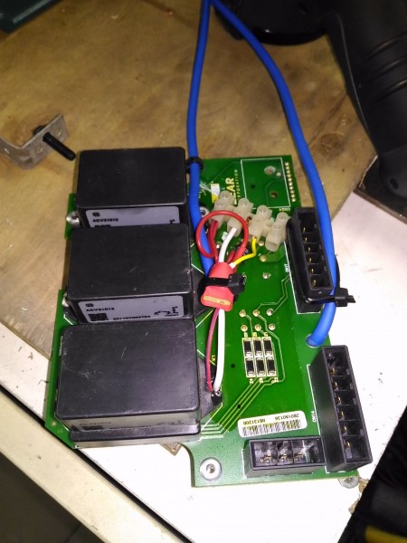

Обнаружил, что если подключиться зарядными блоками так, чтоб ток от них проходил через датчик тока внутри саджем-блока, а на Кенге запустить сервисное меню и выключить то Кенга:
1) Не выключает сервисное меню (без зарядки оно через пару минут выключения машины гаснет)
2) Начинает считать зарядный ток
Коментарій до файлу: Тонюсенькие провода - питание внешнего DC/DC, которое помогает основному когда машина переходит в Ready

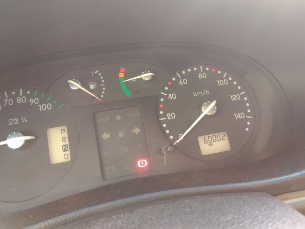

Не дождавшись геныных новых БМС купил БМС Романтика. Нашёл под них приличный корпус. Искал долго, т.к. подходящие размеры находились только на российских сайтах. Вот фирма в Киеве, в которой нашёл, то что искал: https://step-elektronika.prom.ua/g9961453-plastikovye
Ну и круглое число электрокилометров на приборной

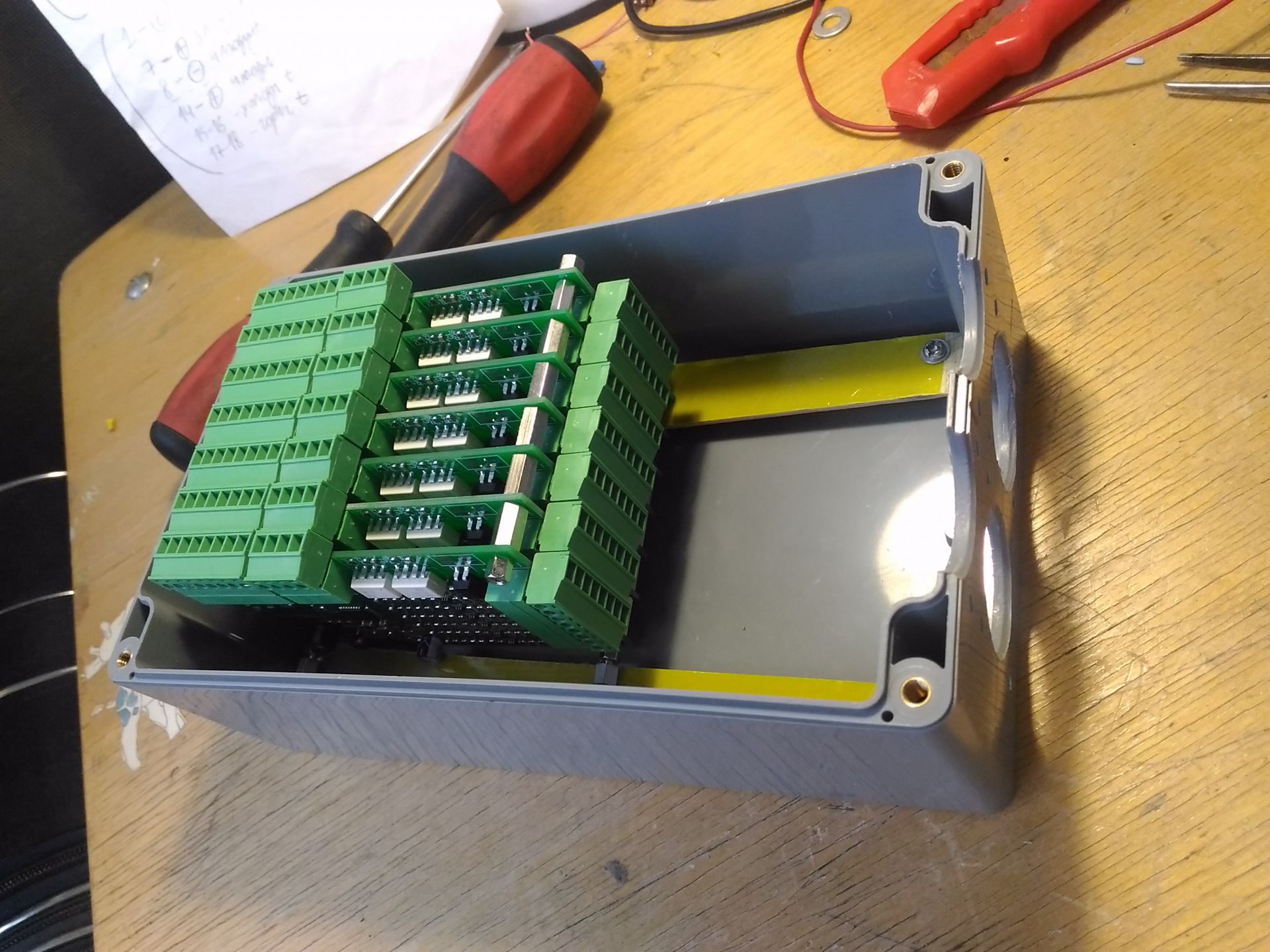

БМС Романтика имеют только один канал включения термо. Решил чтоб от него включался подогрев. А охлаждение оставил штатное. Для этого предусмотрительно завёл заводские датчики и вентиляторы в аккумуляторные ящики. Тут только пакость, что Кенга включает вентиляторы на зарядке даже при -20℃. Это нужно для выветривания водорода. Решил поставить под капот выключатель "зима-лето", который зимой отключает вентиляторы и замыкает выход на сопротивление 50Ом 5Вт. Чтоб машина думала, что охлаждение не потеряно и не блокировала штатную зарядку.

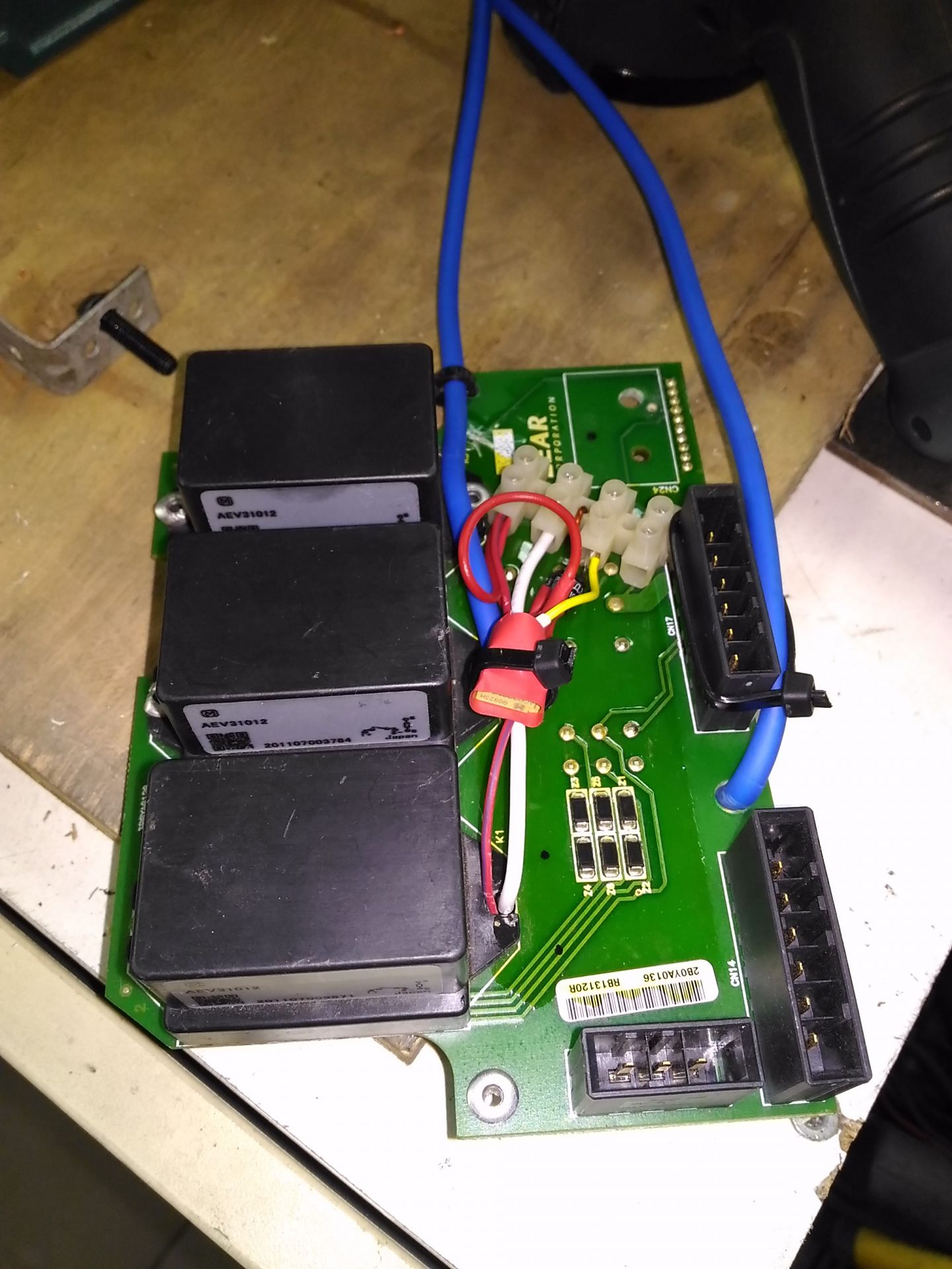

#96011Повідомлення 29 груд 2019, 08:50
Отремонтировал печку сделав обход цепи с помощью 3х параллельных реле из под отопления Шевроле Вольта. Они по 10А, а печка у меня бывает потребляет 17А. Сигнал взял с ручки отопления. Так что с точки зрения водителя всё работает по штатному.
