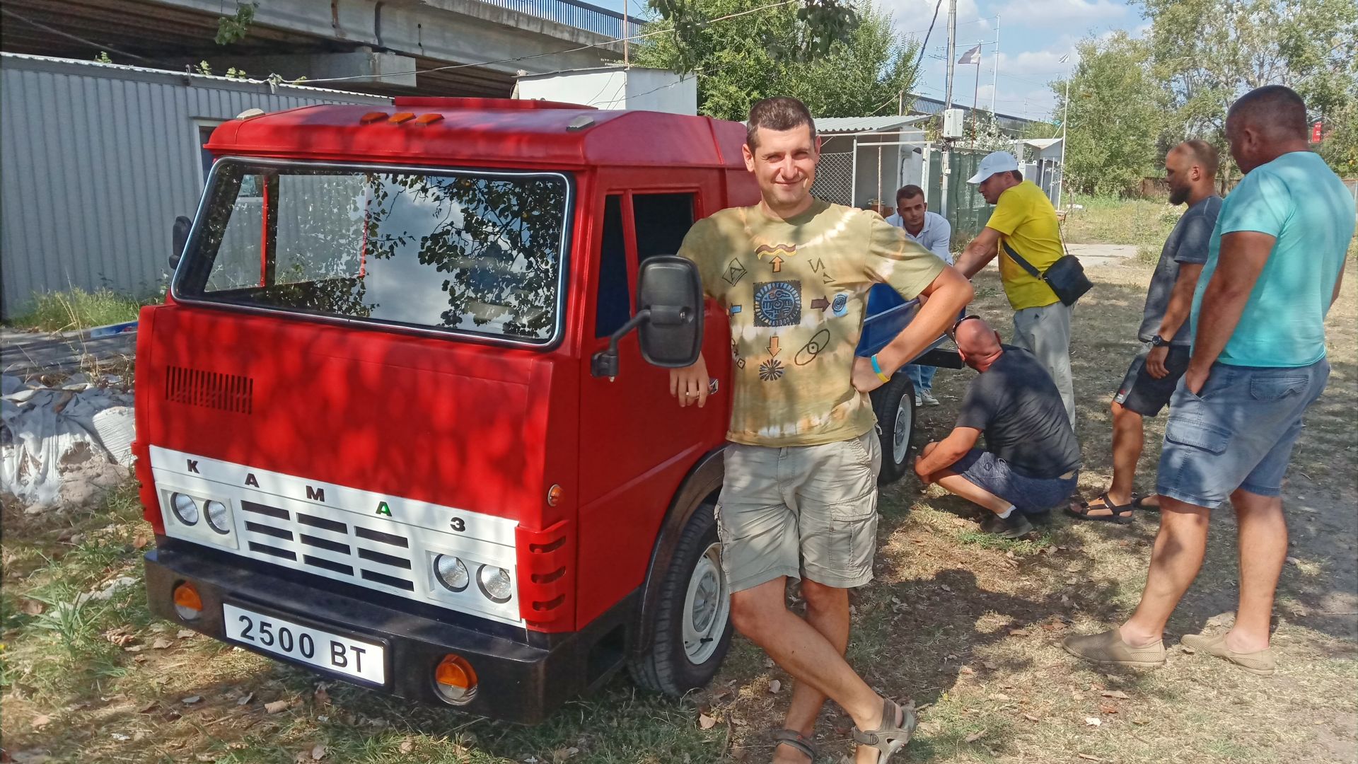

Был в Николаеве, прокатился на электро-камазе. Классная машина, не ожидал что кабина внутри такая просторная, она такой не выглядит снаружи ) По мощности хотелось бы больше, но на свои 3 кВт машина едет. Аккуратно сделан кузов.
2019-09-07 14.17.49.jpg [ 433.81 КБ | Переглядів: 14836 ]
#91437Повідомлення 29 вер 2019, 08:44
Кабина внутри такая просторная, тк эта машина сделана электромобилем изначально и в кабине нет "атрибутов" аналогичных грузовичков с ДВС, вы не сидите на моторе, пол ниже и он ровный, нет ручки и тоннеля коробки.
