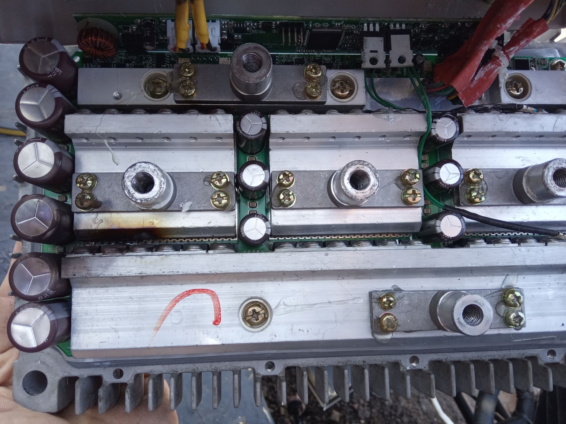

Случилось неприятное событие в жизни грузовика. Контроллер Kelly kls 12201 сгорел. Вскрытие показало выход из строя двенадцати полевиков, внутри контроллера обнаружены признаки наличия воды. Во время движения несколько раз прерывалась тяга на 1-2 секунды, после чего прервалась окончательно.

пишите изготовителю,иногда удавалось поменять...если договоритесь на счет обмена,советую доплатить, и взять контроллер по мощнее,и на 140 вольт...плохо что разобрали(
#92277Повідомлення 15 жовт 2019, 20:46
KLS12201-8080I - да, этот контроллер не является "sealed", т.е. он не водостойкий. Есть sealed контроллеры - KLS-H https://kellycontroller.com/shop/kls-h/ серии, у них внутри все залито компаундом. Но, эта серия контроллеров только до 105В максимум работает. Без заливки контроллеры надо держать в сухом ящике, чтоб только радиатор торчал наружу.

Сегодня съездили на Вольту, взяли Вольтовский контроллер 72 вольта 3000 Вт, заодно и мотор чуть мощнее 60 вольт 3000 Вт. Послезавтра всё установим. Келли на эту машину больше не рассматриваю тк в процессе эксплуатации он лагал и машина уступала по тягово-динамическим характеристикам паровозам с таким же мостом на Вольтовских контроллерах, благо есть с чем сравнить. Возможно Келли не подходит под эти моторы.

#92304Повідомлення 16 жовт 2019, 16:11
Шота Ишхнели писав(ла):
Есть подозрение что именно KLS серия (синусные) плохо работают с такими моторами. Другие люди тоже писали про аналогичные проблемы. KBS (трапеция) работают с такими моторами нормально.
Интересно, как поменяется динамика грузовика с новым контроллером.
