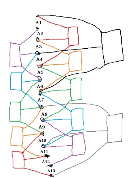

Кстати сейчас выдам легкий вывих мозга.
Основная проблема классической активной балансировки рядом стоящих ячеек это их малое напряжение, что ограничивает нас к применению низковольтных ключей. И мне тут подумалось, а что если балансировать не рядом стоящие ячейки, а рядом стоящие пары или рядом стоящие тройки ячеек. От этих дум родилось решение в виде каракульной схемки подключения "высоковольтных" активных балансиров на 13S батарею.
ball.jpg [ 108.41 КБ | Переглядів: 10145 ]
Понадобится 10 балансиров балансирующих пары ячеек, и 2 балансира балансирующих тройки ячеек. Т.е. надо то же самое количество балансиров (13-1) как если бы мы балансировали по старому(по 1 балансиру на две рядом стоящие ячейки).
Чур если кто не понял - я не виноват.

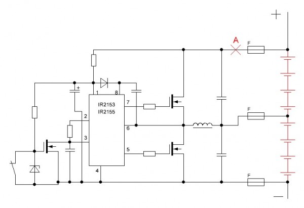

Приводится дальнейшая генерация схем активного балансира.
Очередная схема активного балансира. "Делит" батарею пополам и балансирует "половинки" между собой. Ток балансировки зависит от схемной индуктивности.
Простой активный балансир.JPG [ 34.76 КБ | Переглядів: 10572 ]

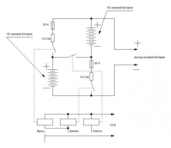

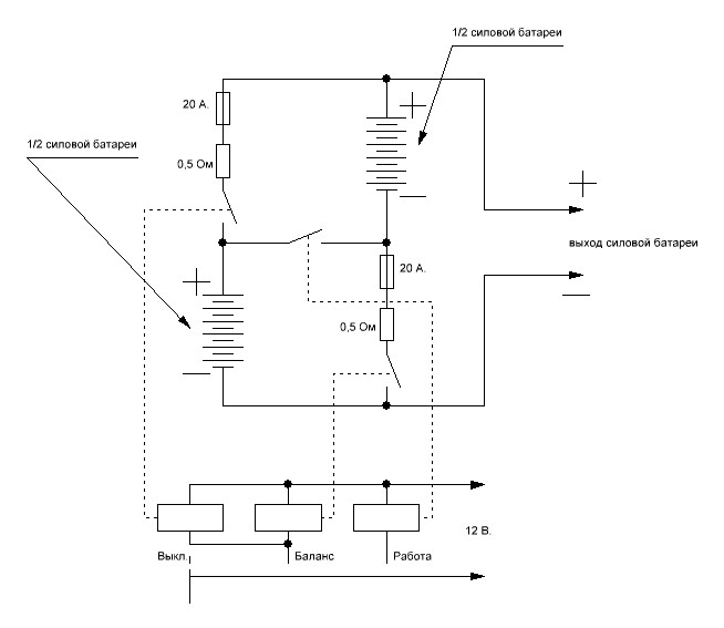

Следующая генерация балансира (для особых лентяев велосипедистов-мотоциклистов).
Силовая батарея разделена на две части, которые в зависимости от необходимого режима включаются либо последовательно (при езде), либо параллельно (режим балансира (не при зарядке батареи) - т. е. в режиме поездки если слабые ячейки батареи уже "выдохлись" можно сделать перекур и в это время перевести переключатель в положение "баланс" - перелить из более сильной половины батареи энергию в более слабую половину (секции батареи при этом режиме включаются параллельно).
Все реле с катушками на 12 вольт, с контактами на 20 ампер.
"Сдыхание" предохранителей происходит если какая то из ячеек батареи с какого то перепугу уходит в короткое замыкание.
Следующая генерация.JPG [ 33.46 КБ | Переглядів: 10497 ]

Продолжайте, а то я уже думал генератор чепухи сломался. Давно новых революционных идей не было.
Вы, конечно, ни одну из схем не собирали, ничего не измеряли, и даже не очень догадываетесь как они работают.
