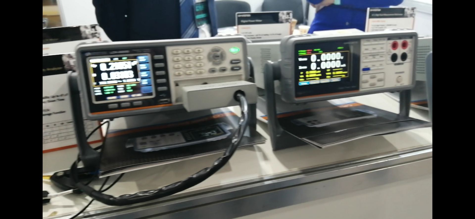

Якось так треба
Screenshot_20191107_151906_com.huawei.himovie.overseas.jpg [ 141.81 КБ | Переглядів: 13882 ]

SRMotor писав(ла):
Якось так треба
Красиво!
Но не всем по силам иметь такую технику.
Касательно темы; целесообразность активного балансира вырастает с применением микроконтроллеров которые позволяют в широких пределах изменять параметры устройства,в том числе индикацию с запоминание значений в том числе для каждой ячейки. И это имеет значение! а вот модульность это не по названию темы и увидит в сторону.
