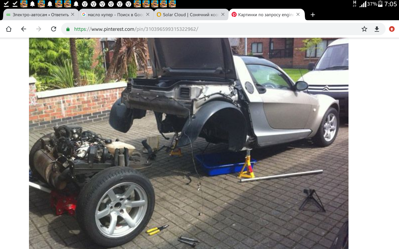

Я одобряю вашу идею. Предложу вам сначала нарисовать пару будущих прототипов и выставить на голосование. Потом нарисовать ра2сположение двига и римерные зарактеристики и также зделать. А вот расположение 2х пасажиров один за одним, мне не не очень. Я бы предложил вам чтото подобное на смарт родстер зделать. Оно и превлекательней выглядит и устойчивей. И СП можно больше поставить для увеличение пробега.

Я категорически против мотор-колёс.
1. При пробитии колеса надо с собой возить колесо с двигателем
2. Шиномонтажники не беруться его разбортировать
3. Сложность замены подшибников, а они лететь будут быстрей чем на подвисном моторе, который меньше подвергается ударам наших идеальных дорог.
Есть конечно и плюсы, но эти минусы всё перечёркивают.
И сразу определиться надо где будетт привод и на какие колёса
Screenshot_2020-02-23-07-05-11.png [ 887.32 КБ | Переглядів: 19815 ]
