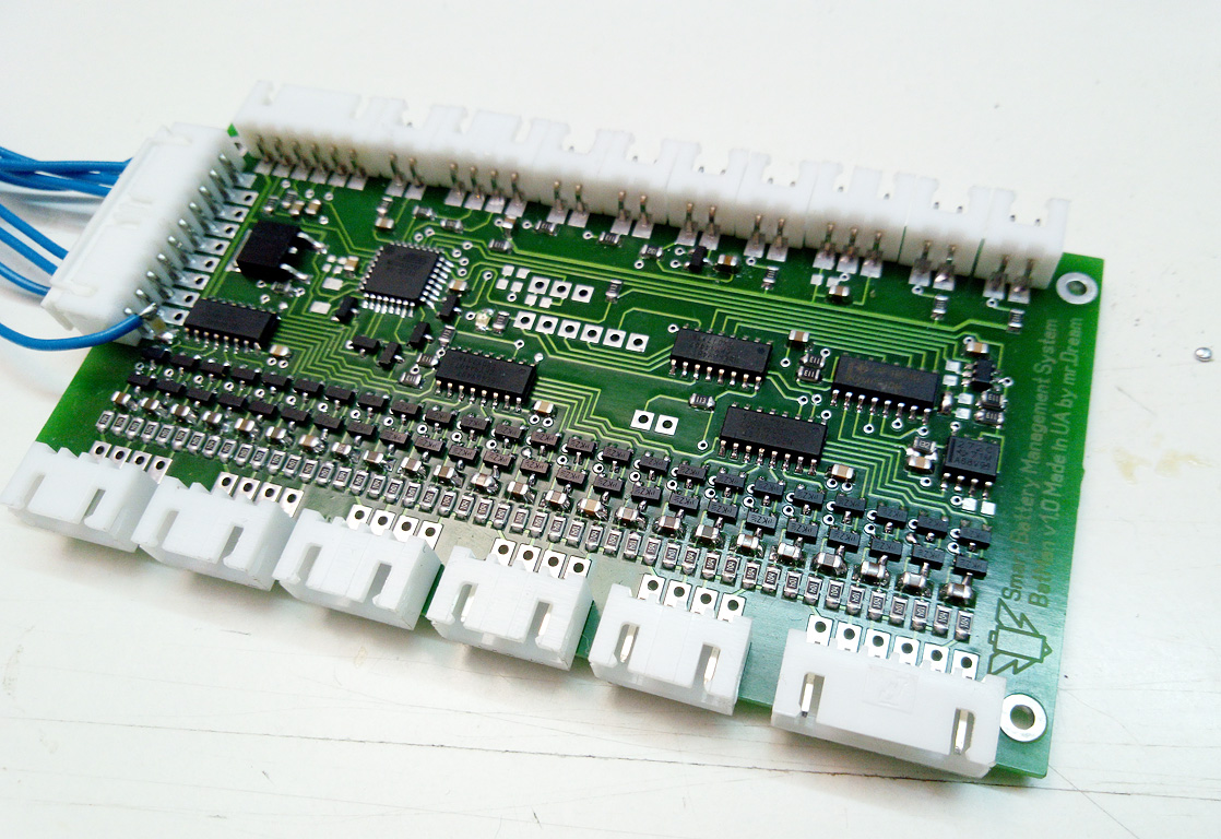

фото для затравки
на фото "головна плата", балансирна буде в другий поверх. розмір 55*105мм

граюсь з меню
хотілось би туди помістити максимум корисних функцій, наскільки дозволять пам'ять мікроконтролера і мої можливості. Тому приймаються будь які конструктивні пропозиції щодо функцоналу. але не забуваємо, що впершу чергу - це система управління батареєю, а не космічний корабель :)

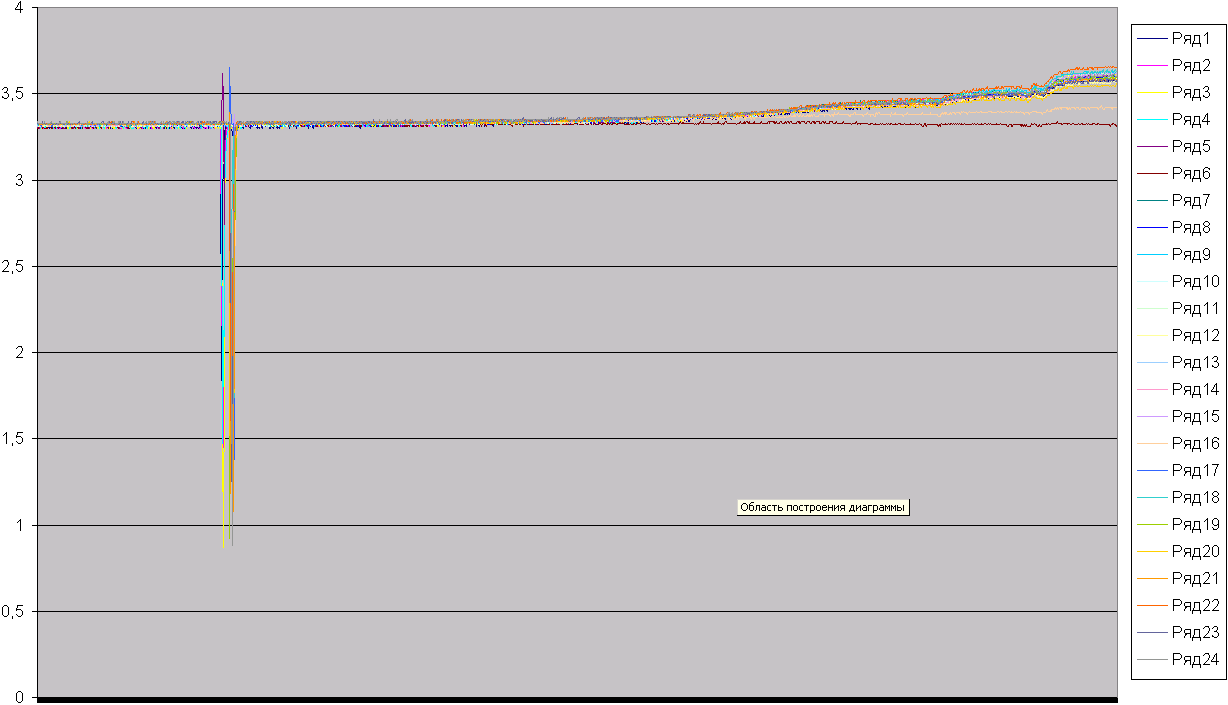

а тим часом, підключив БМС до ПК і зняв отсь такі експериментальні графіки)
заряд:
lifepo4_charge.PNG [ 34.03 КБ | Переглядів: 37681 ]
розряд короткочасно струмом 65А
lifepo4_load_65A.PNG [ 40.16 КБ | Переглядів: 37681 ]

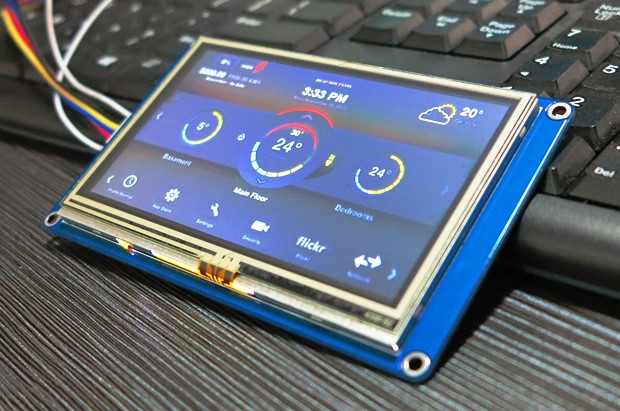

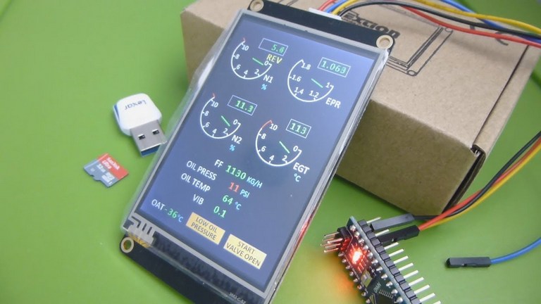

5. Повноколірний, сенсорний NEXTION
повноцінний модуль зі своїм шустрим процесором, слотом під microSD карту памяті, працює також по UART
+ наявність сенсора, крутизна :)
- ціна, енергоспоживання
5-1.jpg [ 62.66 КБ | Переглядів: 37611 ]
5-2.jpg [ 85.57 КБ | Переглядів: 37611 ]
можлива одночасна робота по i2c і UART, тому можна буде одночасно підключити дисплей пункту 1 або 2 по і2с, а по UART підключити Bluetooth "свисток" для спілкування з мобільним пристроєм, або USB-TTL перехідний для ПК, ноутбука і т.д.
