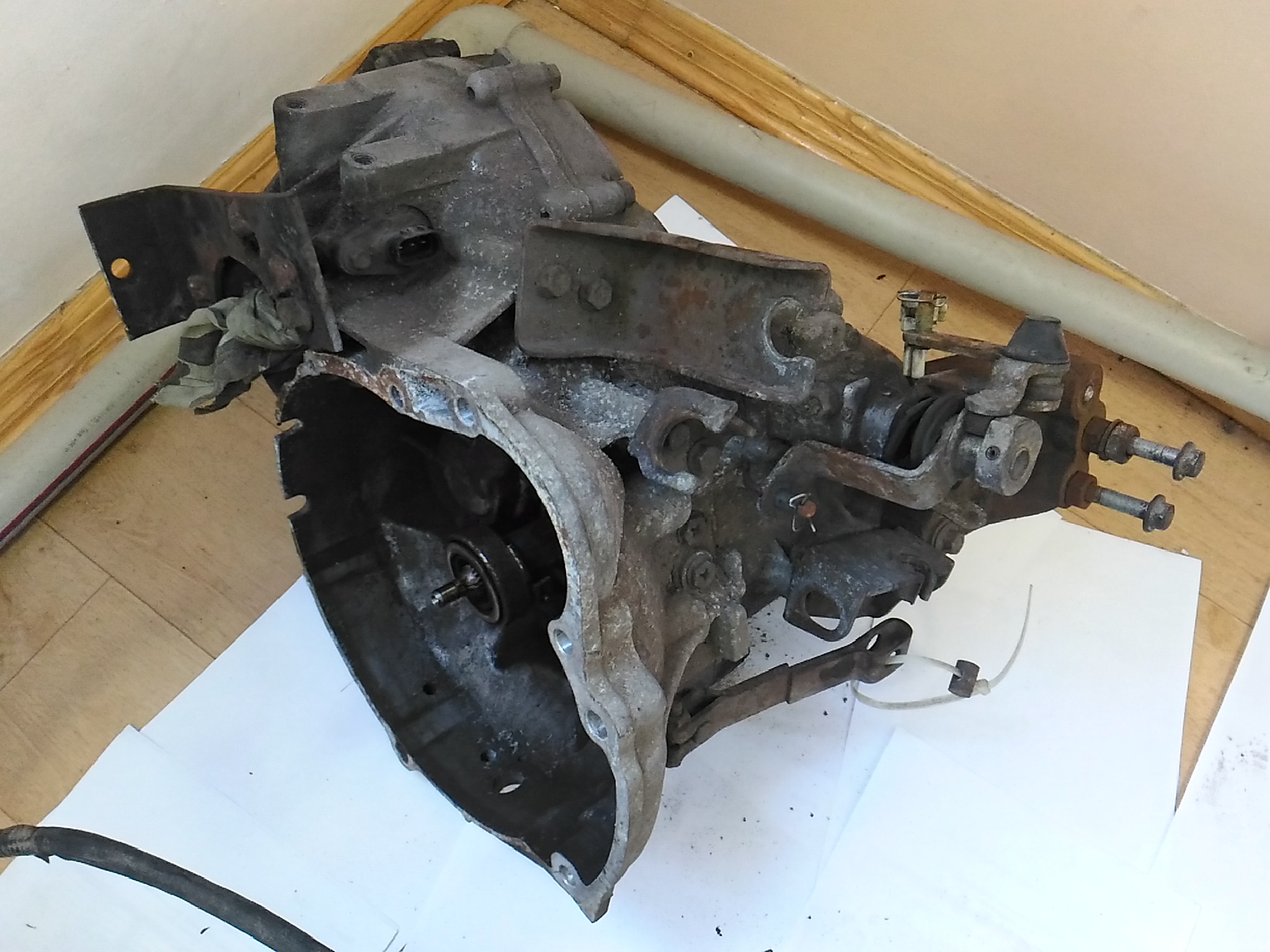

#65178Повідомлення 03 вер 2018, 06:56
Звідки: Dніпропетровськ
Под какую кпп подходит плита переходная?
#65185Повідомлення 03 вер 2018, 08:41
КПП "3-646". Она тоже в продаже, но даже не знаю, купит ли её кто-то
P_20180822_150859_HDR.jpg [ 499.28 КБ | Переглядів: 14436 ]

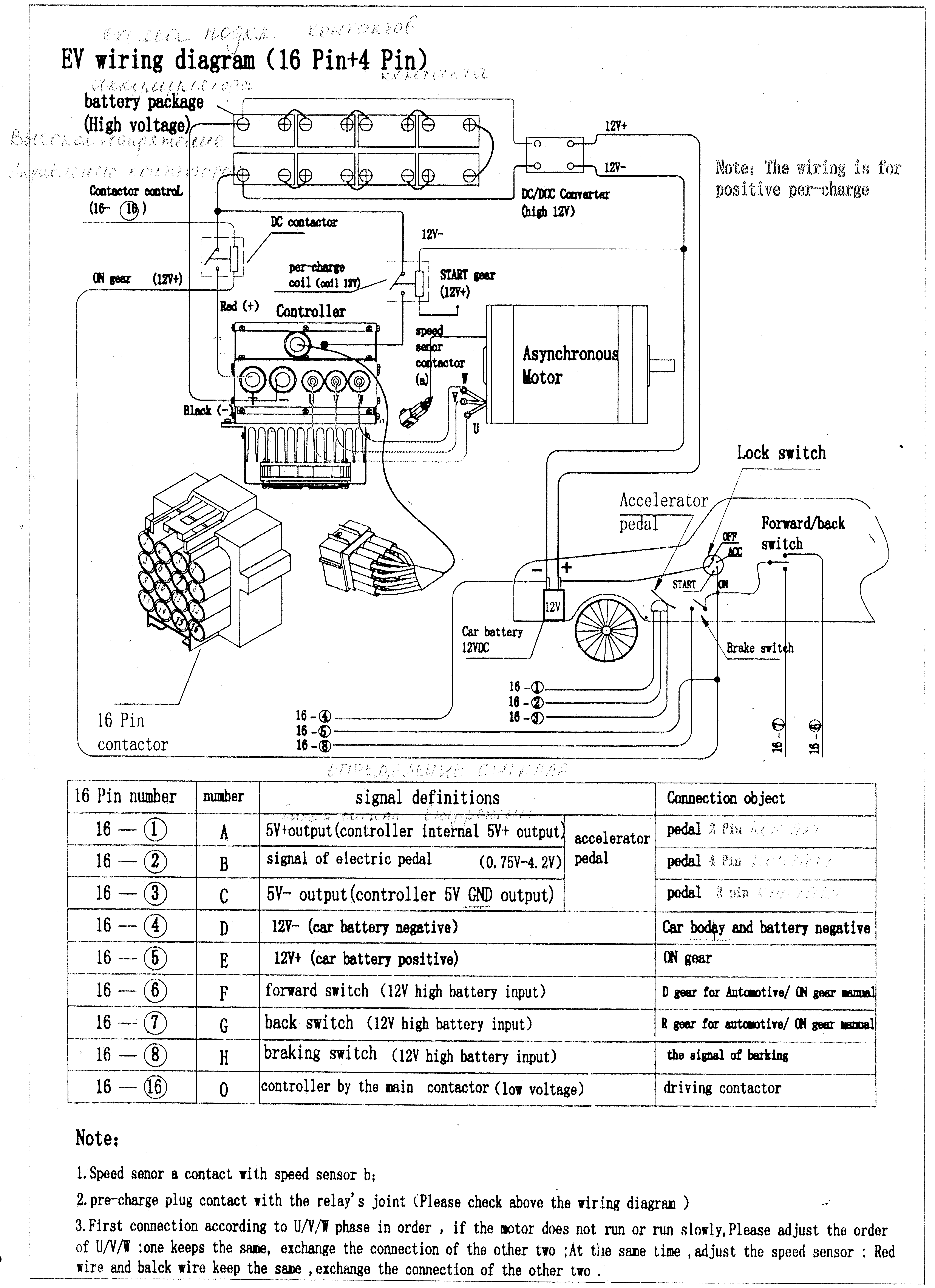

#66779Повідомлення 28 вер 2018, 21:03
Получили схему подключения контроллера.
Схема-подключения-контроллера.gif [ 657.48 КБ | Переглядів: 14196 ]
#66803Повідомлення 29 вер 2018, 06:54
Звідки: Мариуполь
Спасибо, Вадим. А как схема Ева-3 соотносится со схемой пятой Евы? Хочется надеяться, что они отличаются только напряжением тяговой батареи.
#66863Повідомлення 30 вер 2018, 06:48
Да, только напряжением.
