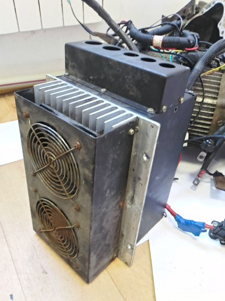

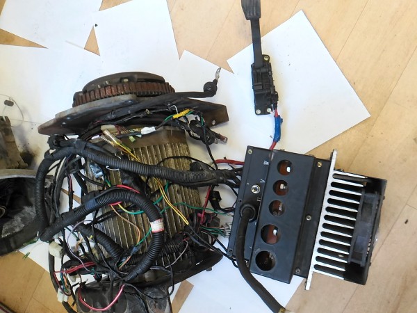

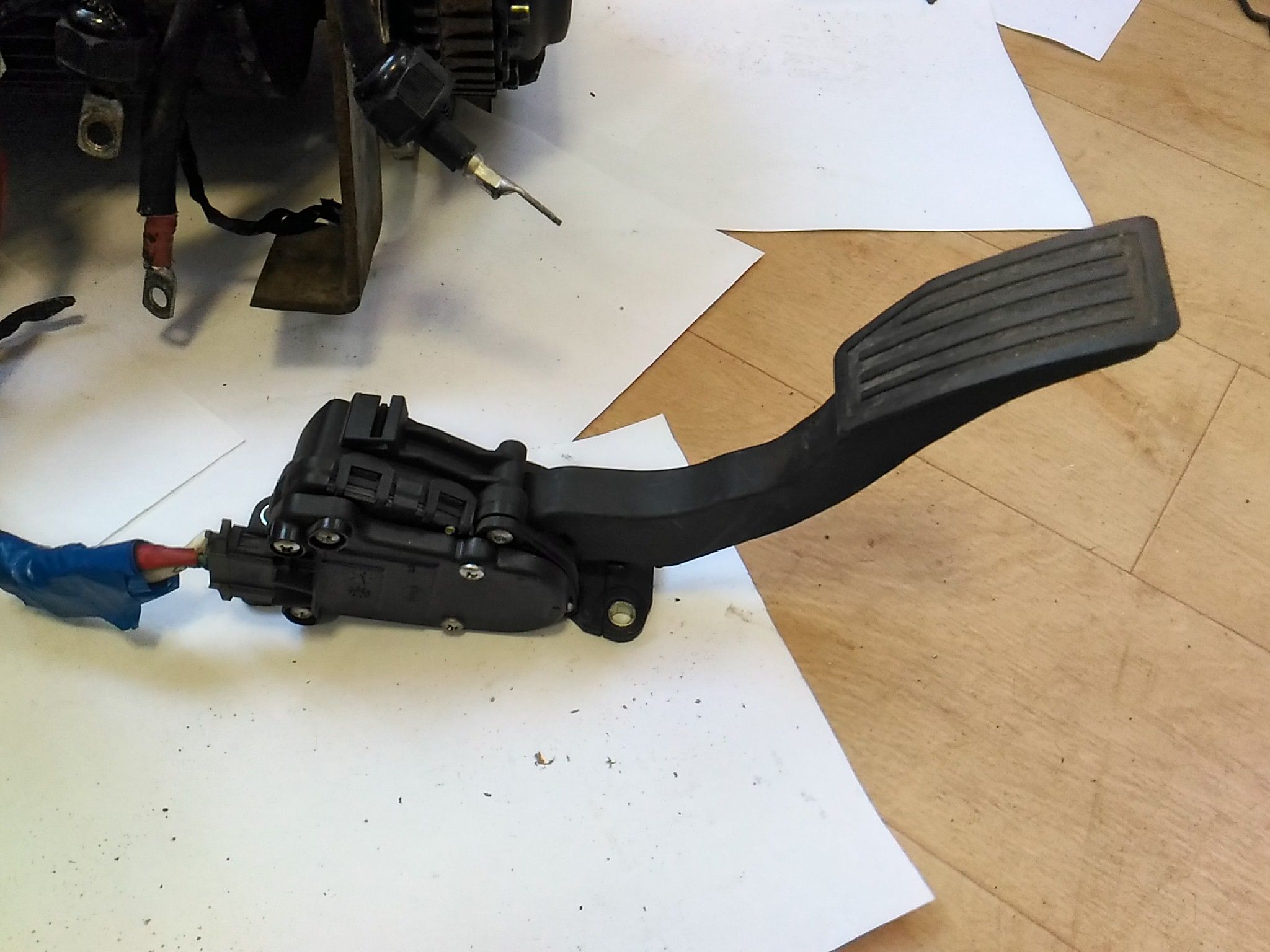

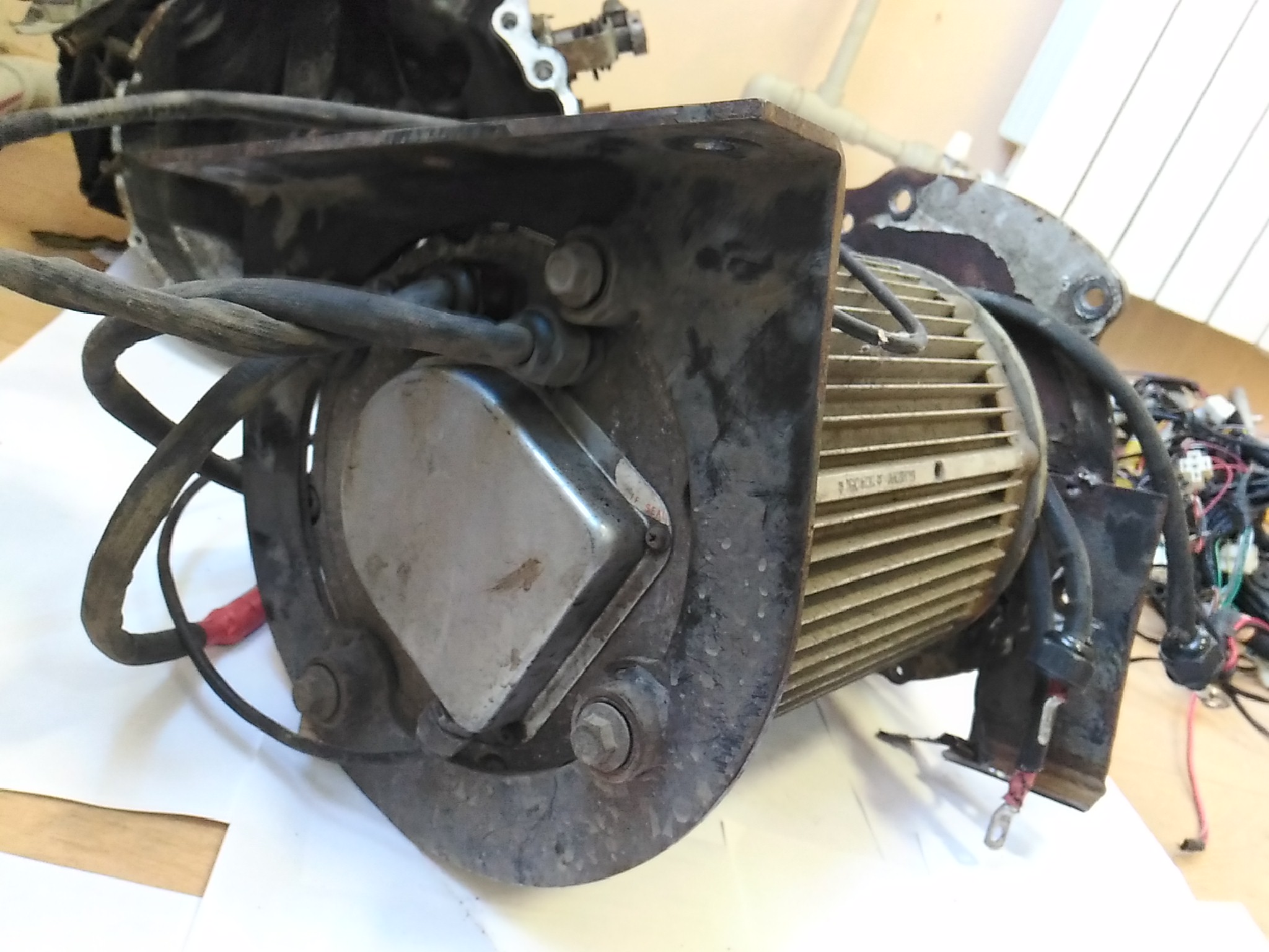

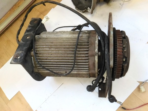

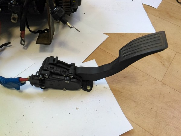

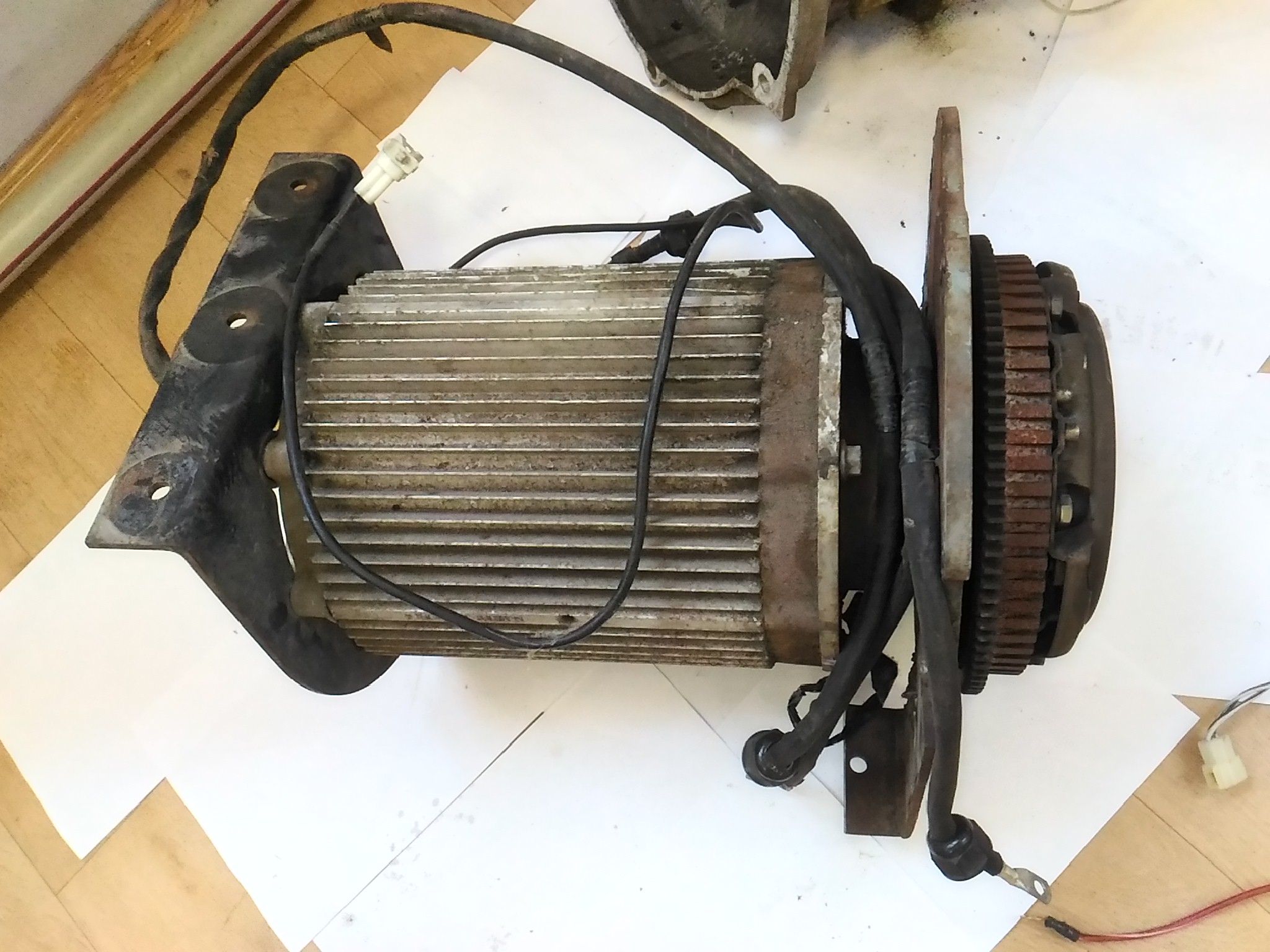

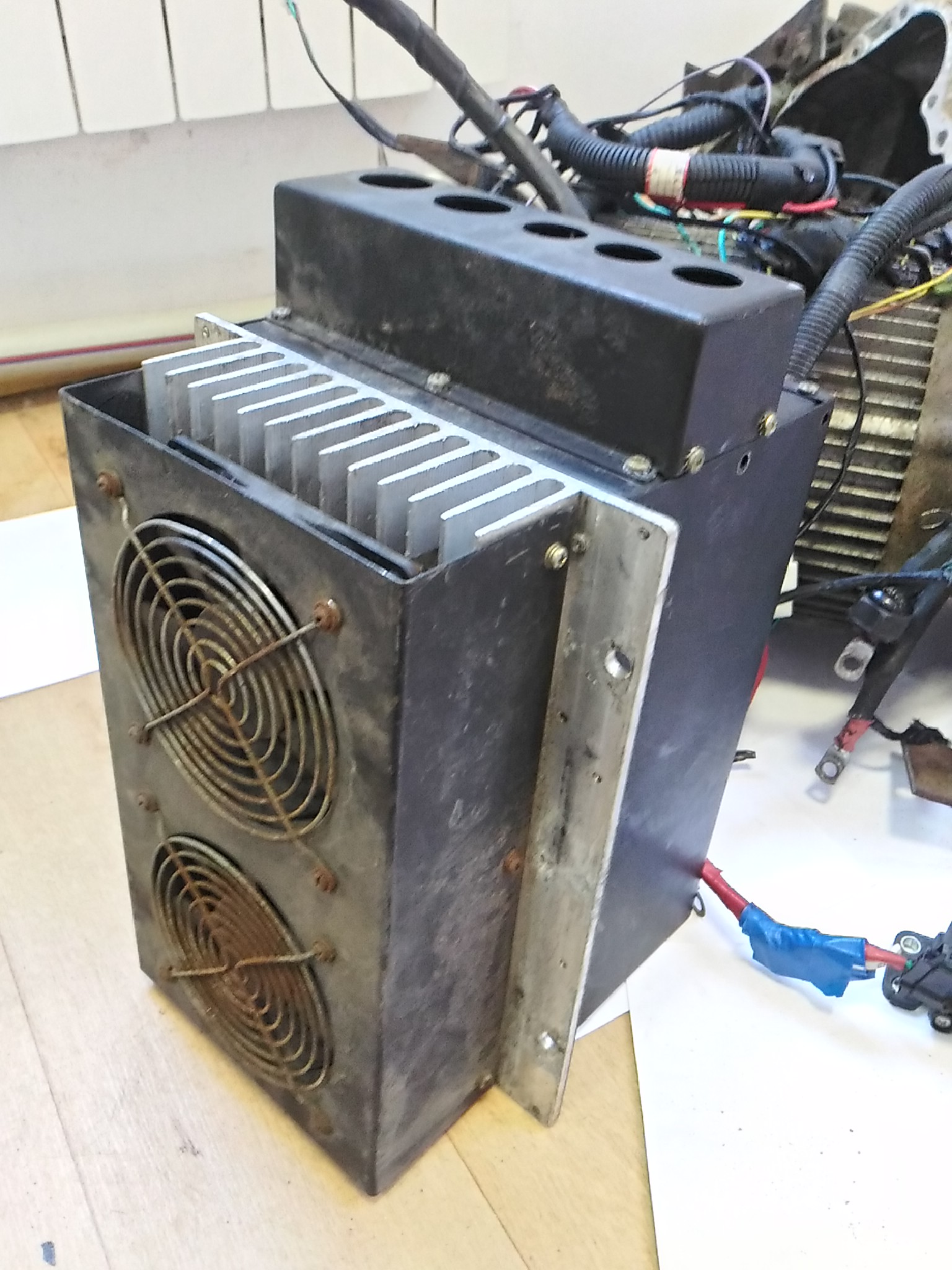

    Продаётся готовый комплект из под Евы-4
  • Электродвигатель асинхронный GLMHCA1-1104061 с креплением
  • переходная плита
  • муфта сцепления
  • энкодер оборотов
  • контроллер с радиатором
  • педаль газа
  • жгут соединительных проводов.
Комплект полностью самодостаточен - подал питание и поехал! Покупателю (если в Киеве) будет продемонстрирована работоспособность: подадим 96 и 12 вольт и нажмём педаль газа. Двигатель начнёт вращаться.
Питание номинальное 96 вольт. Работает до 119В. Рекуперация начинает работаеть ниже 107В.
Есть такой же вариант но на 120В номинала (работает до 147В).
И ещё есть такой же вариант но на 144В номинала (работает до 180В).
Охлаждение воздушное. На радиаторе контроллера стоят вентиляторы, которые управляются от самого контролера.
Потребляемый пиковый ток 220-250А.
Мощность номинальная 10кВт. Пиковая 27кВт (при максимальном напряжении). Пиковая мощность в остальном диапазоне напряжений не ниже 22кВт.
Цена 1500$ 1200$
Акция: комплекты на 97В и 120В по 900$.
По покупке обращаться на Био-авто. На технические вопросы отвечу тут.

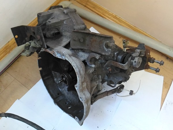

Под какую кпп подходит плита переходная?
#65185Повідомлення 03 вер 2018, 08:41
КПП "3-646". Она тоже в продаже, но даже не знаю, купит ли её кто-то

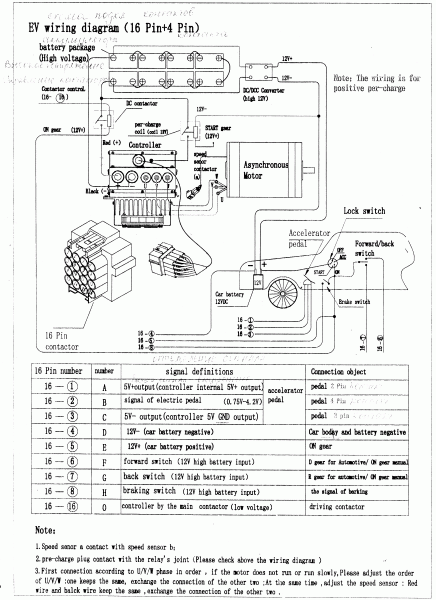

Получили схему подключения контроллера.
Схема-подключения-контроллера.gif [ 657.48 КБ | Переглядів: 14212 ]
#66803Повідомлення 29 вер 2018, 06:54
Звідки: Мариуполь
Спасибо, Вадим. А как схема Ева-3 соотносится со схемой пятой Евы? Хочется надеяться, что они отличаются только напряжением тяговой батареи.
#66863Повідомлення 30 вер 2018, 06:48
Да, только напряжением.

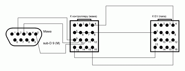

Схема прошивочного кабеля и софт к нему. Пользуйтесь им максимально аккуратно. Все параметры взаимосвязаны между собой. Например, настройка рекуперации выше пределов возможностей контроллера на заданном ограничении мощности полностью выключает рекуперацию и т.п.
ВНИМАНИЕ! Использование софта автоматически снимает все претензии по контроллеру к Био-авто.
Нажатие кнопки "Default" обнуляет настройки без предупреждений. Обнуление приводит к неэффективной работе контроллера.
Если у вас нет COM-порта то используйте переходники на USB. На Био-авто нормально работает переходник HL-340.
Коментарій до файлу: Схема срисована с гарантировано работающего кабеля

#67504Повідомлення 10 жовт 2018, 16:43
Звідки: Мариуполь
Только что получил раз'ем на 16 pin, спасибо за ссылку Birel.
Вадим, правильно ли я понял, что на маме прошивочного кабеля, подключающегося к контроллеру, должны быть замкнуты 5, 6, 7 и 8 контакты(плюс 12 вольт, переключение вперед, реверс и тормоз ) и подключены к контакту 5 папы, который уходит к авто?
Видимо, таким образом контроллер включается в сервисный режим, допускающий перезапись данных в память?
#67506Повідомлення 10 жовт 2018, 17:04
Звідки: м Львів
vpa писав(ла):
1 Так само замовив розєм
2 Віталій- як тільки розберетесь - подільться що-куди( мається на увазі параметри) - вносити
Пробіг на електротязі 100 000
#67646Повідомлення 12 жовт 2018, 21:18
vpa писав(ла):
Да. Все эти контакты соединены.
