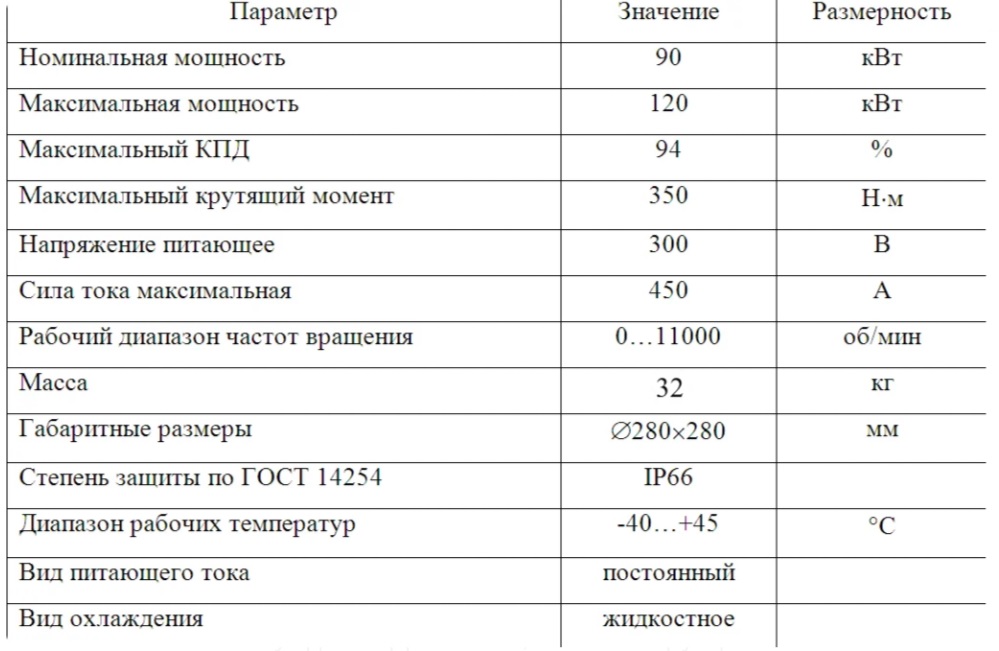

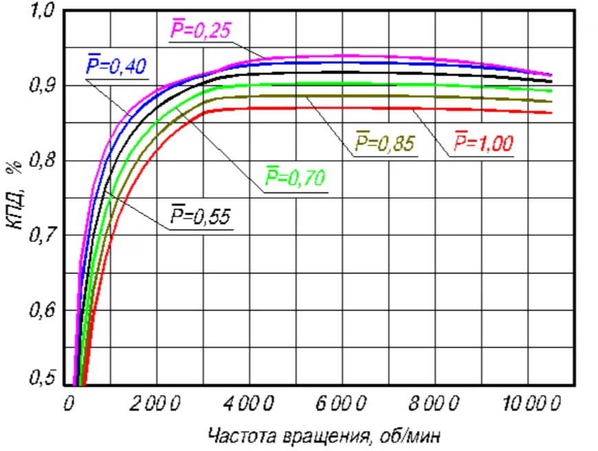

Как считаете, электромоторы такого типа не актуальны из-за низкого кпд или по другой причине?
Электродвигатель 411 НИЛД от компании ЗАО "Научно-исследовательская лаборатория двигателестроения" и ООО "ВАРТЕКС-5". Патент РФ № 2170487 от 10.06.2001 г., по которому этот электродвигатель изготовлен. Он предназначен для использования в качестве тягового в гибридных и полностью электрических транспортных средствах. Отличительной особенностью этого электромотора является его высокая удельная мощность: при своём скромном весе 32 кг он развивает максимальную мощность на валу до 120 кВт (163 л.с.). Из этих 32 кг только на сам электродвигатель приходится 28 кг, а на контроллер-инвертор - 4 кг.

Не смог совместить в сознании мощность пусть и ном. 90квт и диаметр вала. Ну вал ладно, мож это направляющий, будем считать там фланец на отборе, но крепеж снова возвращает к мысли что ватты не настоящие. Научите пересчитывать, кто разобрался.
