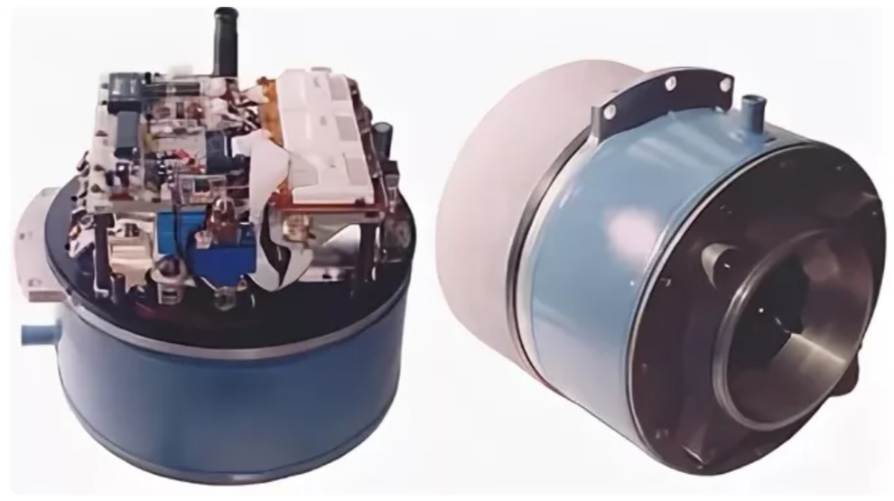

Как считаете, электромоторы такого типа не актуальны из-за низкого кпд или по другой причине?
Электродвигатель 411 НИЛД от компании ЗАО "Научно-исследовательская лаборатория двигателестроения" и ООО "ВАРТЕКС-5". Патент РФ № 2170487 от 10.06.2001 г., по которому этот электродвигатель изготовлен. Он предназначен для использования в качестве тягового в гибридных и полностью электрических транспортных средствах. Отличительной особенностью этого электромотора является его высокая удельная мощность: при своём скромном весе 32 кг он развивает максимальную мощность на валу до 120 кВт (163 л.с.). Из этих 32 кг только на сам электродвигатель приходится 28 кг, а на контроллер-инвертор - 4 кг.

Дякував (ла) 23 Подякували 60
Не смог совместить в сознании мощность пусть и ном. 90квт и диаметр вала. Ну вал ладно, мож это направляющий, будем считать там фланец на отборе, но крепеж снова возвращает к мысли что ватты не настоящие. Научите пересчитывать, кто разобрался.

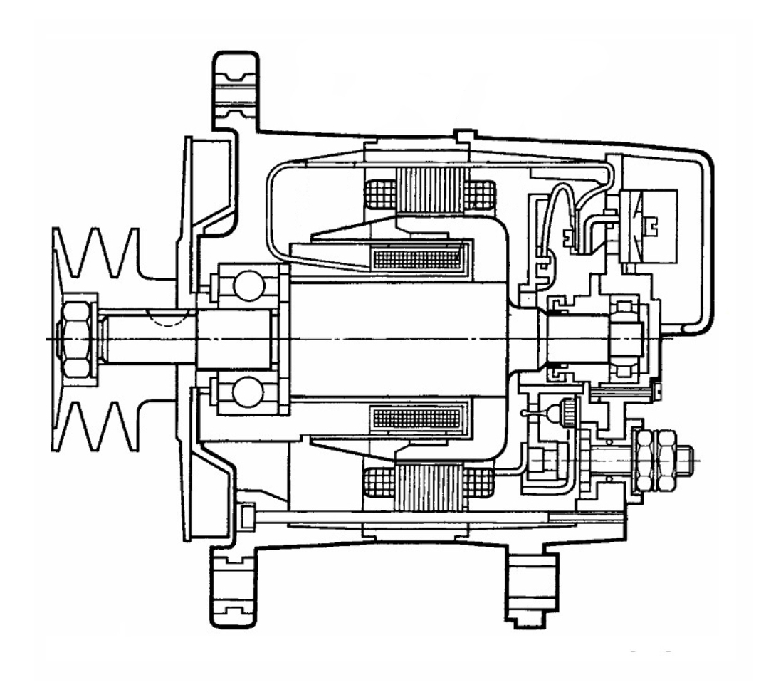

Петро чех писав(ла):
Разрез представлен как иллюстрация к патенту, судя по всему там что-то похожее на генератор для автомобиля. На разрезе интересен только момент со статором возбуждения ротора, это который внутри ротора и не вращается. Другой статор снаружи и с помощью него уже создается вращающееся магнитное поле. Щеток нет, магнитов нет. Ослабление магнитного поля ротора тем же макаром как на мотороах Лерой-Сомер французских электрических ситроенах и рено начала 2000х, но без щеток.

Это бесщеточный генератор по тому же принципу. Соответственно в обрантую сторону получаем вентильный электродвигатель с ослаблением поля без щеток.

Пардон, в этом все же есть магниты, но конструктивно близкий к предыдущим.
