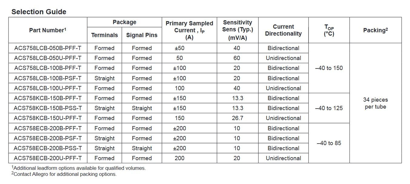

Renegate писав(ла):
Датчик тока на 30А в сэс - это ни о чем.
Датчики тока от 50 до 200 А. Выбор под задачу.
ASC758.jpg [ 157.65 КБ | Переглядів: 9609 ]

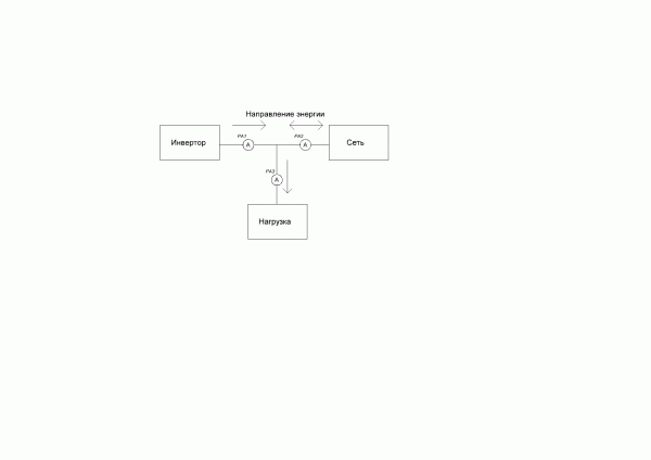

Как определить направление потока энергии по амперметрам или по датчикам тока.
направление энергии.GIF [ 8.09 КБ | Переглядів: 9606 ]

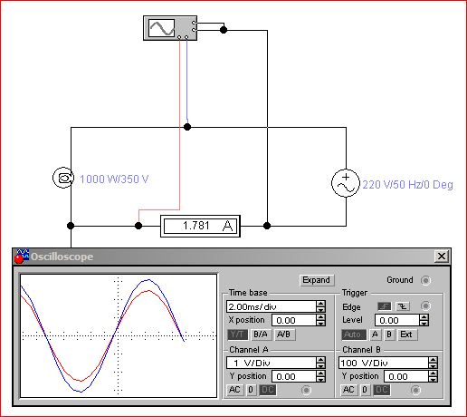

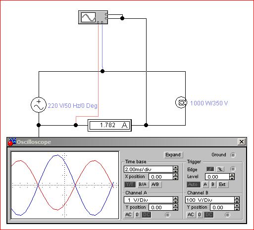

Ну если буковки без картинок не усваиваются,
то вот энергия переменного тока течет в одну сторону:
a1.JPG [ 45.51 КБ | Переглядів: 9597 ]
А вот генератор с нагрузкой меняются местами:
a2.JPG [ 47.26 КБ | Переглядів: 9597 ]
Синенькая синусоида напряжение, красненькая ток.
Кто не понял я не виноват, танго в игнор (как рецидивирующий генератор бреда).
