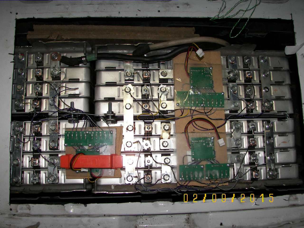

вчера были установлены 4 комплекта БМС-к на Ситроен Саксо Никсона.
П.С. Четвертый в переднем ящике.

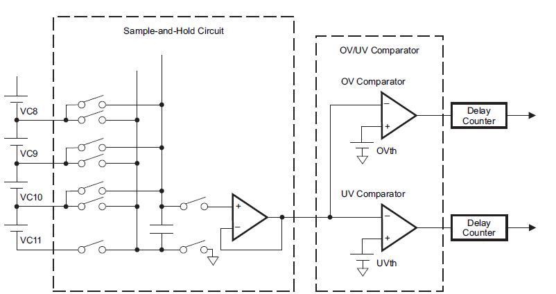

Как производится измерение последовательно включённых аккумуляторов? Каждое напряжение приводится через делитель к диапазону напряжений контроллера и подаётся на входы АЦП?
 Заголовок повідомлення: Re: БМС-ки для моего второго Ситроена.
#12580Повідомлення 07 вер 2015, 23:34
Звідки: Киев Украина
Дякував (ла) 13 Подякували 61
Мій електротранспорт: Renault ZOE
Ацп один, замер производится поочередным подключением ячеек к конденсатору и его значение потом оцифровывается!
