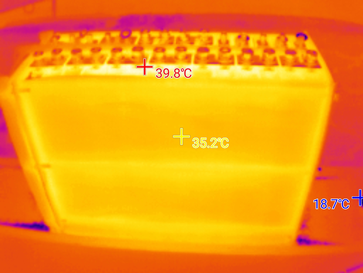

Так, вподобав ці зелененькі Кослайти на 30Аг і по рекомендаціях і по форм-фактору (влізли в акурат), вирішив допомогти дідусю перевести його переровер або недомопед на літій.
Перший цикл заряд/розряд 0.3С/0.8С пройшли норм, відбалансував, розрядив, віддали по слабій комірці 30Аг, норм результат.
Рушив на наступний цикл з тими ж хар-ми 0.3С/0.8С. І ось при заряді комірок до 4В+ чую специфічний лузкіт а потім запах. Спрацював як виявилось клапан однієї з комірок, 9 клапанів "образились і надулись" 4 клапани взагалі норм. Температура при спрацюванні клапану по тепловізору +40С. Веду перемовини у Вайбері.
Поки крім обвинувачень, що я вбив комірки, +40С це багато(у оголошенні по продажу типу дока вказані +55С робочі), вони у нього довго валялись і треба було мікрострумами розкачувати(при купівлі Володя не попередив про це) я нічого не почув.
Маю всі підтверджуючі скріни струмів/напруг, фото тепловізора,
що треба, закину сюди.
Пост створений не за для очернення репутації
а з метою дістатись істини, де що пішло не так,
поспілкуватись з широким загалом, почути думки,
бо продавець йде у заперечення і відмову...

Власне, фото.
IMG_20240614_183019.jpg [ 357.38 КБ | Переглядів: 31345 ]
IMG_20240614_184840.jpg [ 340.39 КБ | Переглядів: 31345 ]
2024-06-14-18-40-25-5e74f.jpg [ 528.63 КБ | Переглядів: 31345 ]
2024-06-14-18-40-44-a09db.jpg [ 590.35 КБ | Переглядів: 31345 ]
#136893Повідомлення 15 черв 2024, 12:53
Дякував (ла) 460 Подякували 664
Цікавий прикрий випадок. З однієї сторони логічно претензія до продавця. З іншої сторони продавець їх не виготовляє, а лише перепродує. Але ж продавець десь їх брав і контачить з виробником чи постачальником і відповідає за якісний товар. Тут явно якийсь брак комірок, або порушені якісь режими (зберігання, транспортування, використання і т.д.). Ланцюжок має йти зворотнім шляхом і дійти до винуватця. Тут потрібно цілу технічну комісію створити.

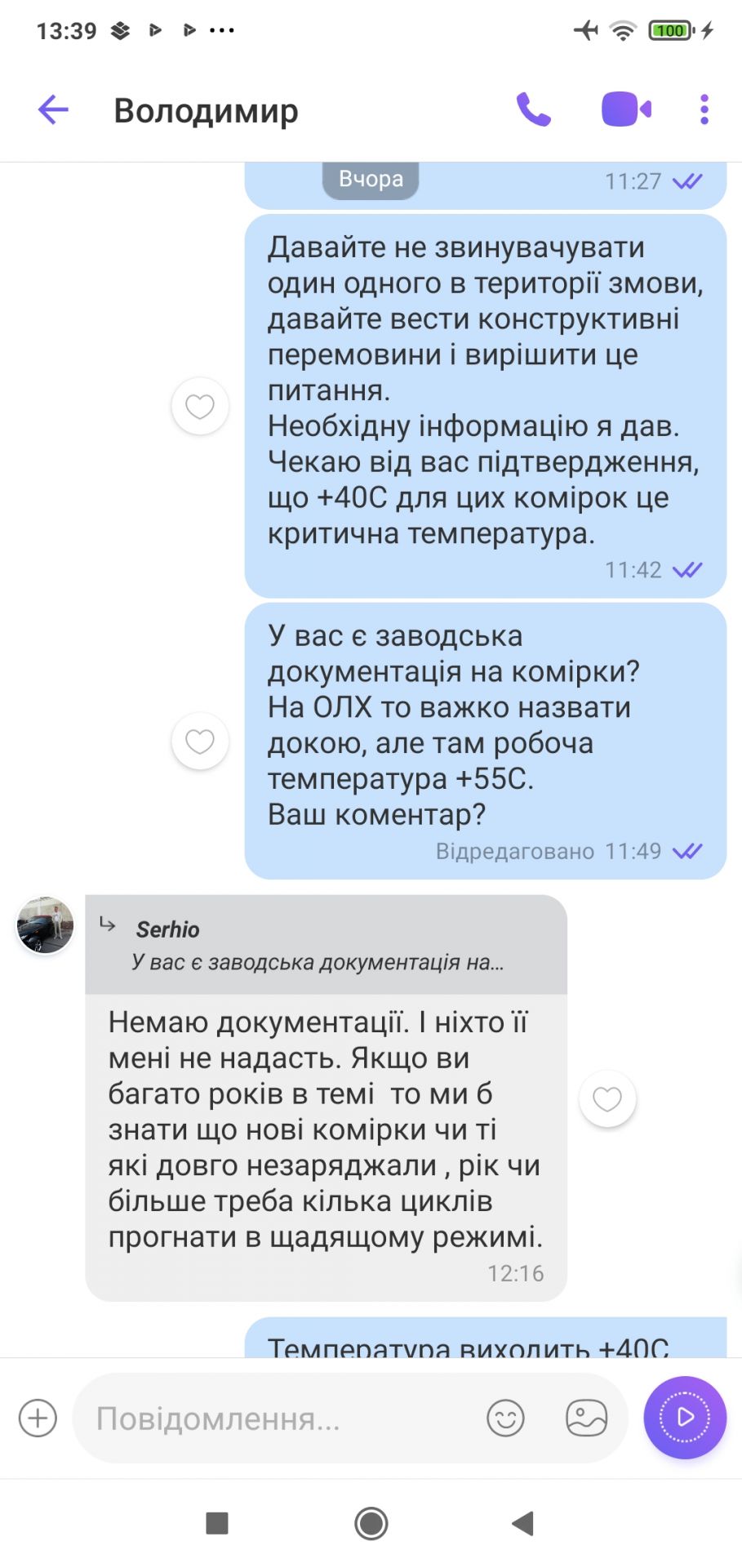

Не надавши жодної аргументованої відповіді на мої запитання у зверхній хамській формі (взагалі у людини хамська манера спілкування, коли кошти за товар вже йому зайшли) з використанням ненормативної лексики я був звинувачений у наступних гріхах:
1. засмажені комірок зарядними/розрядними струмами 0.3C/0.8C.
2. неправильній технології виводу комірок з лежалого стану мікрострумами, з самими алгоритмами і рівнями струмів напруг він мене чомусь не ознайомив, можливо секретна технологія.
3. У поливанні брудом на форумах, хоча не навіть і не хотів на той момент.
Тобто загальна форма відправки покупців у потрібному напрямку, навіть не розбираючись у проблемах, вважається товар не має проблем за замовчуванням.
У поверненні неякісного товару мені відмовлено.
Декілька скринів, для підтвердження слів культурного Вови зі Львова, для розуміння з ким мали, маєте або будете мати справи. За аудіофайлом звертайтесь, манеру спілкування можна і послухати.
