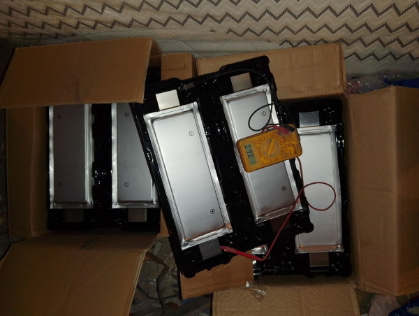

Взяв в Вови vova319 42 пакети начебто sk innovation вислав швидко, запакував ретельно, комірки нові подертих та поколупаних нема, напруга крізь однакова обнулениши відсутні. Тіки не зрозуміло чому на них окрім + та - геть нічого нема, а десь навіть того нема. Це нормально? :?

#136890Повідомлення 15 черв 2024, 10:47
Дякував (ла) 662 Подякували 298
прагматик писав(ла):
"Левак", тому можна сказати Норма (лотерея :pfeif: )
ЗИ
Зараз знайомому з форум-а нашого по рекомендував (на свою голову) 30ки зелені які ніколи не викликали питань, Сам на них катаю вже роки 3, і з ними виникли проблеми..... Думаю Людина Зараз відпишеться. :pfeif:

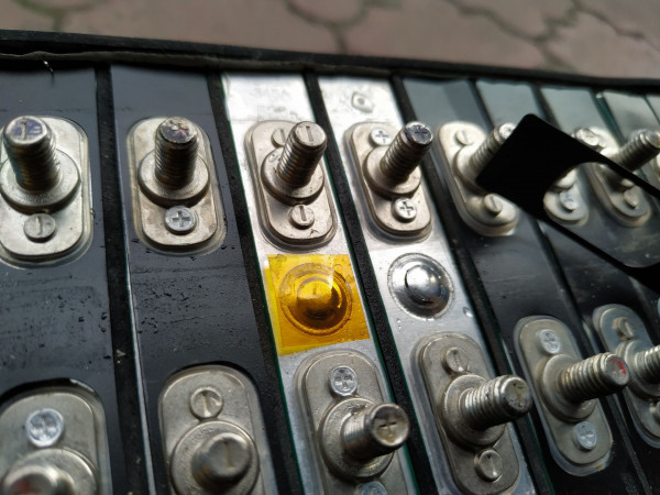

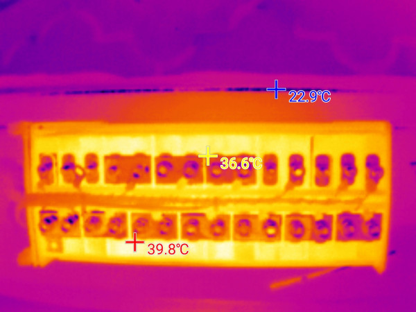

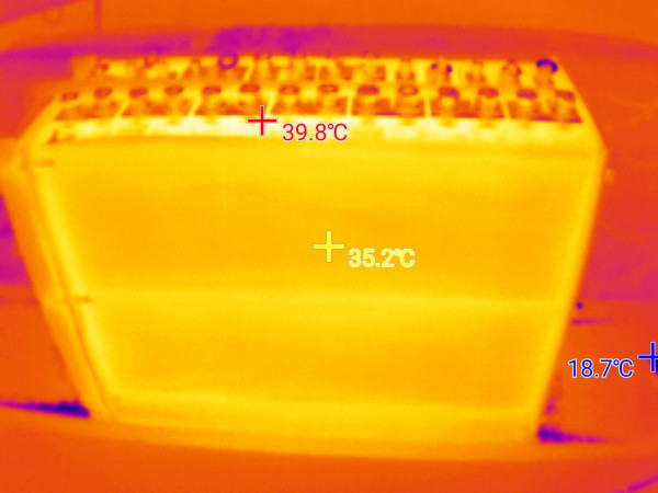

Так, вподобав ці зелененькі Кослайти на 30Аг і по рекомендаціях і по форм-фактору (влізли в акурат), вирішив допомогти дідусю перевести його переровер або недомопед на літій.
Перший цикл заряд/розряд 0.3С/0.8С пройшли норм, відбалансував, розрядив, віддали по слабій комірці 30Аг, норм результат.
Рушив на наступний цикл з тими ж хар-ми 0.3С/0.8С. І ось при заряді комірок до 4В+ чую специфічний лузкіт а потім запах. Спрацював як виявилось клапан однієї з комірок, 9 клапанів "образились і надулись" 4 клапани взагалі норм. Температура при спрацюванні клапану по тепловізору +40С. Веду перемовини у Вайбері.
Поки крім обвинувачень, що я вбив комірки, +40С це багато(у оголошенні по продажу типу дока вказані +55С робочі), вони у нього довго валялись і треба було мікрострумами розкачувати(при купівлі Володя не попередив про це) я нічого не почув.
Маю всі підтверджуючі скріни струмів/напруг, фото тепловізора,
що треба, закину сюди.
Пост створений не за для очернення репутації
а з метою дістатись істини, де що пішло не так,
поспілкуватись з широким загалом, почути думки,
бо продавець йде у заперечення і відмову...

Власне, фото.
Це нормально. Перед перевезенням стирають всі маркування, бо були нюанси з європейськими поліцаями. Раніше з цим не заморачувалися. Якщо комірки не мають механічних ушкоджень і напруга/внутрішній опір у нормі, то можна користуватися. Іноді нам приходять пошкоджені комірки. Відсоток невеликий, але доводиться перевіряти кожну. Покупцям такі не відправляємо.

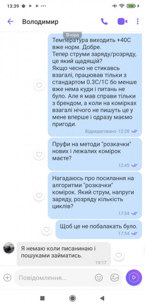

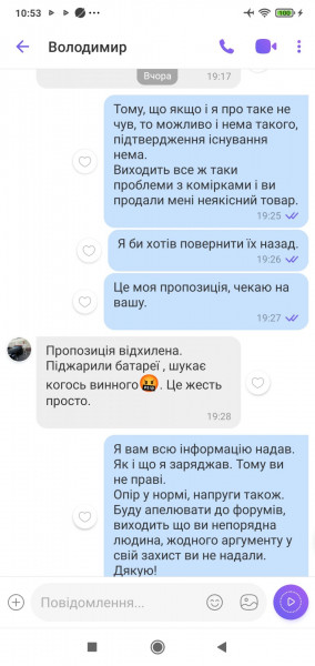

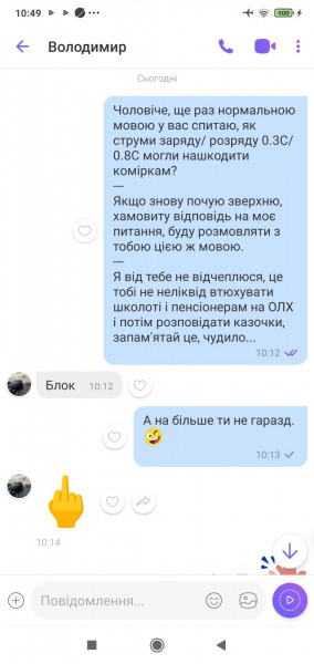

Не надавши жодної аргументованої відповіді на мої запитання у зверхній хамській формі (взагалі у людини хамська манера спілкування, коли кошти за товар вже йому зайшли) з використанням ненормативної лексики я був звинувачений у наступних гріхах:
1. засмажені комірок зарядними/розрядними струмами 0.3C/0.8C.
2. неправильній технології виводу комірок з лежалого стану мікрострумами, з самими алгоритмами і рівнями струмів напруг він мене чомусь не ознайомив, можливо секретна технологія.
3. У поливанні брудом на форумах, хоча не навіть і не хотів на той момент.
Тобто загальна форма відправки покупців у потрібному напрямку, навіть не розбираючись у проблемах, вважається товар не має проблем за замовчуванням.
У поверненні неякісного товару мені відмовлено.
Декілька скринів, для підтвердження слів культурного Вови зі Львова, для розуміння з ким мали, маєте або будете мати справи. За аудіофайлом звертайтесь, манеру спілкування можна і послухати.

Власне скріни, аудіофайл маю.
Screenshot_2024-06-16-10-49-37-605_com.viber.voip.jpg [ 131.88 КБ | Переглядів: 31047 ]
Screenshot_2024-06-16-10-53-37-418_com.viber.voip.jpg [ 157.16 КБ | Переглядів: 31047 ]

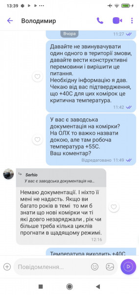

Вперше чую взагалі за таке. У когось є досвід? Я ще розумію піднімати мікрострумами розряджені нижче мінімума банки, сам таке неодноразово успішно робив. А якщо електричка пливе 3-4 місяці, це теж її мікрострумами заряджати або бабах? Чи 3-4міс недостатньо довго? :irre: Одні запитання. :?

Пруфи, що я не марю...
Screenshot_2024-06-16-13-39-38-258_com.viber.voip.jpg [ 165.63 КБ | Переглядів: 31035 ]
Screenshot_2024-06-16-13-39-20-981_com.viber.voip.jpg [ 167.58 КБ | Переглядів: 31035 ]
