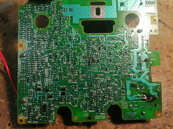

в пятницю приїхала мікросхема ,замінив її,не видно що паяв
ніби нічого більше не пробито

Обв'язка реле зроблена тонкими дротами.

Між написом на платі R46-R51 , підріжте трохи широку доріжку. То відвод від основного силового живлення на схему шунтової обмотки. Щоб наступного разу там згоріло. Або запаяйте в ту доріжку запобіжник.

дякую ,але я вже давно все зібрав,як заробить -вмонтую запобіжники десь до контролера

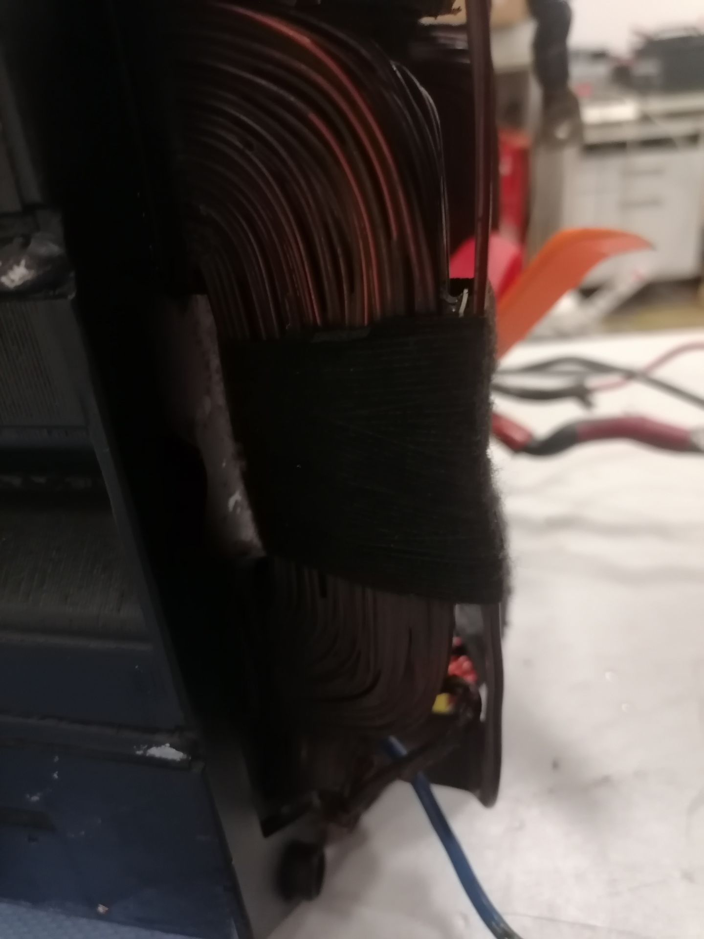

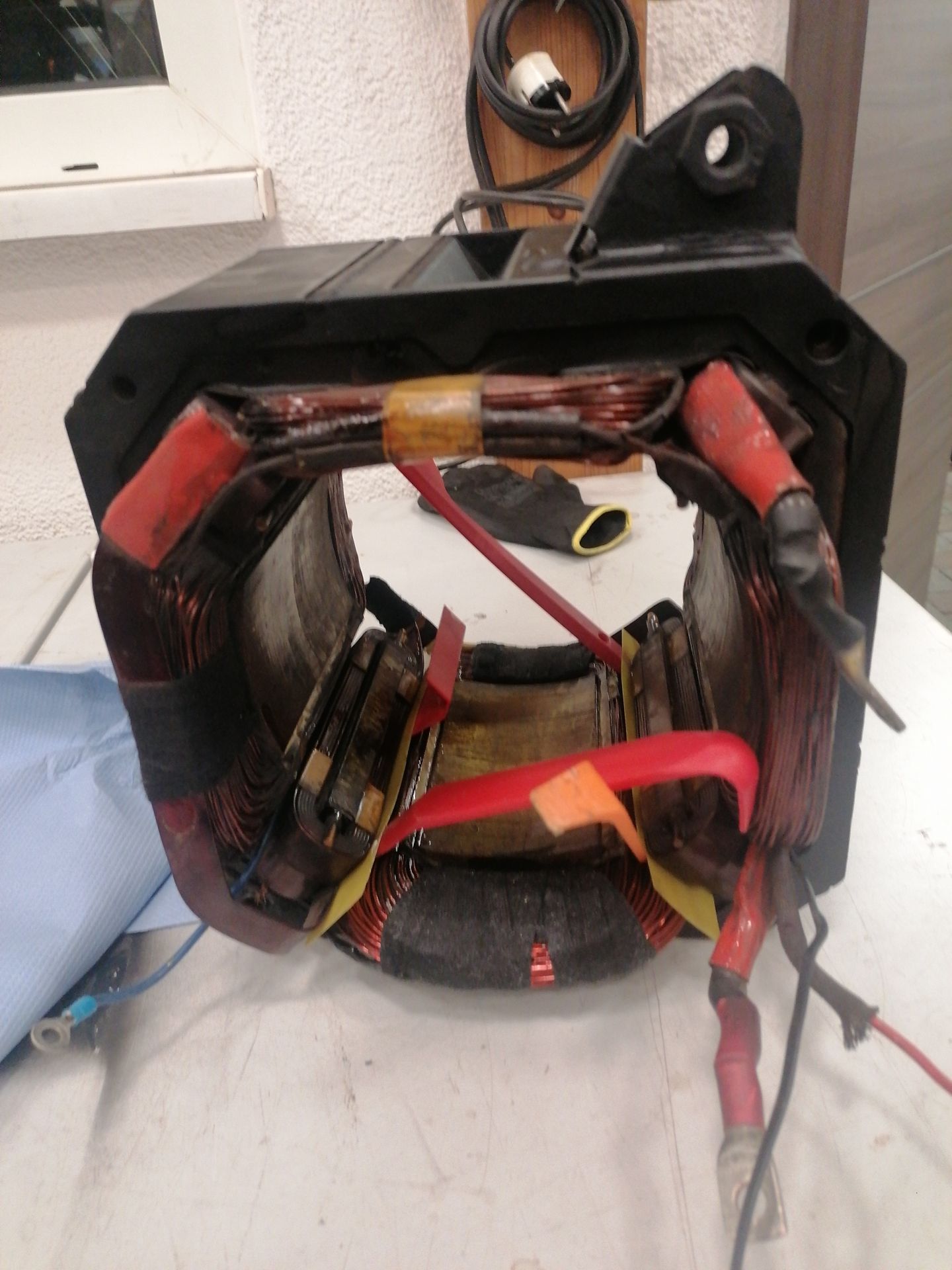

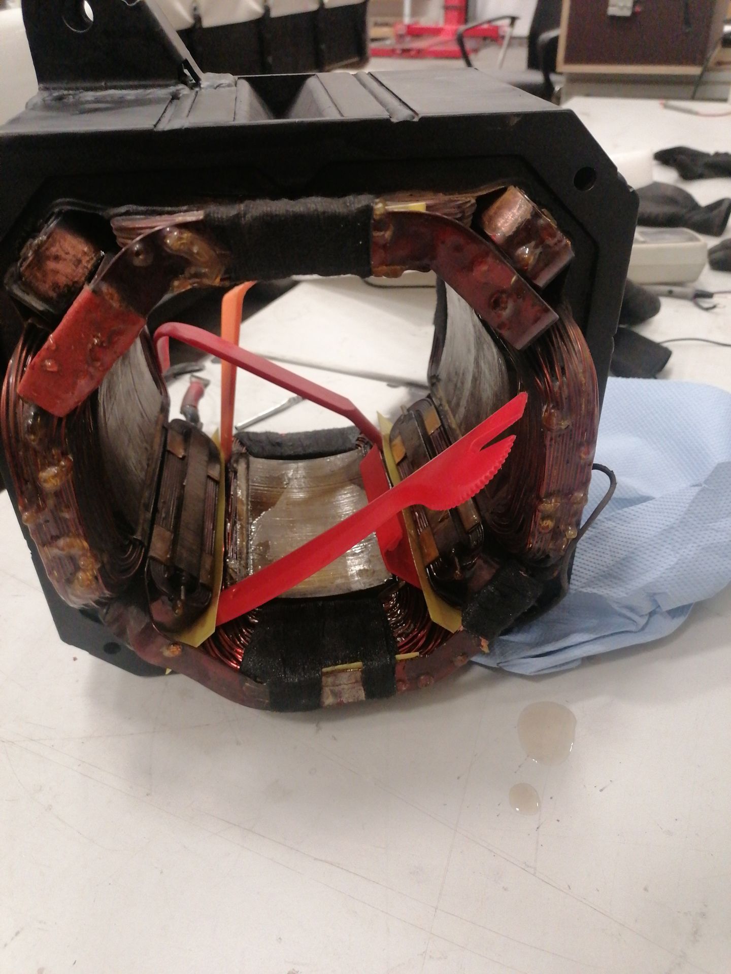

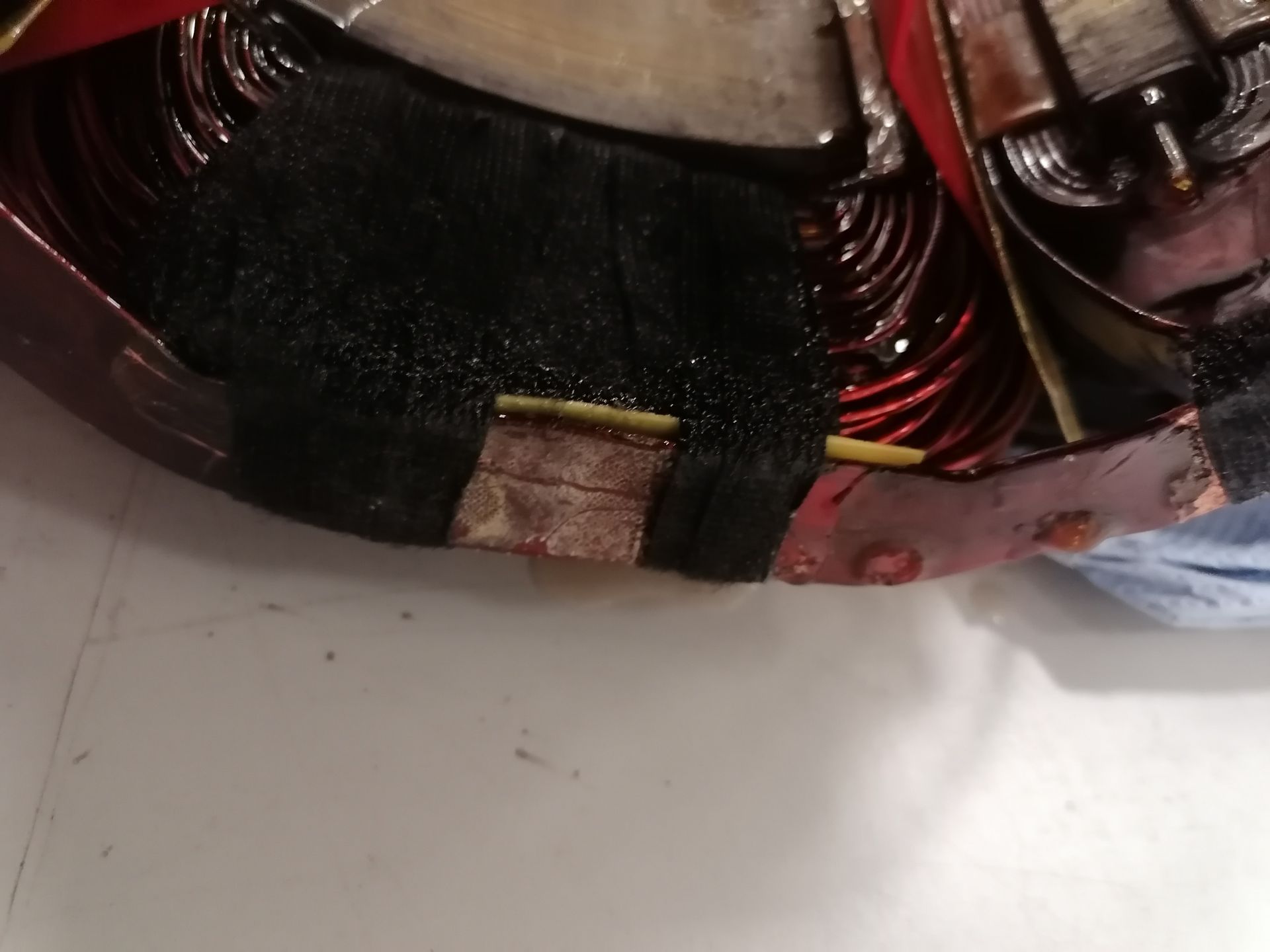

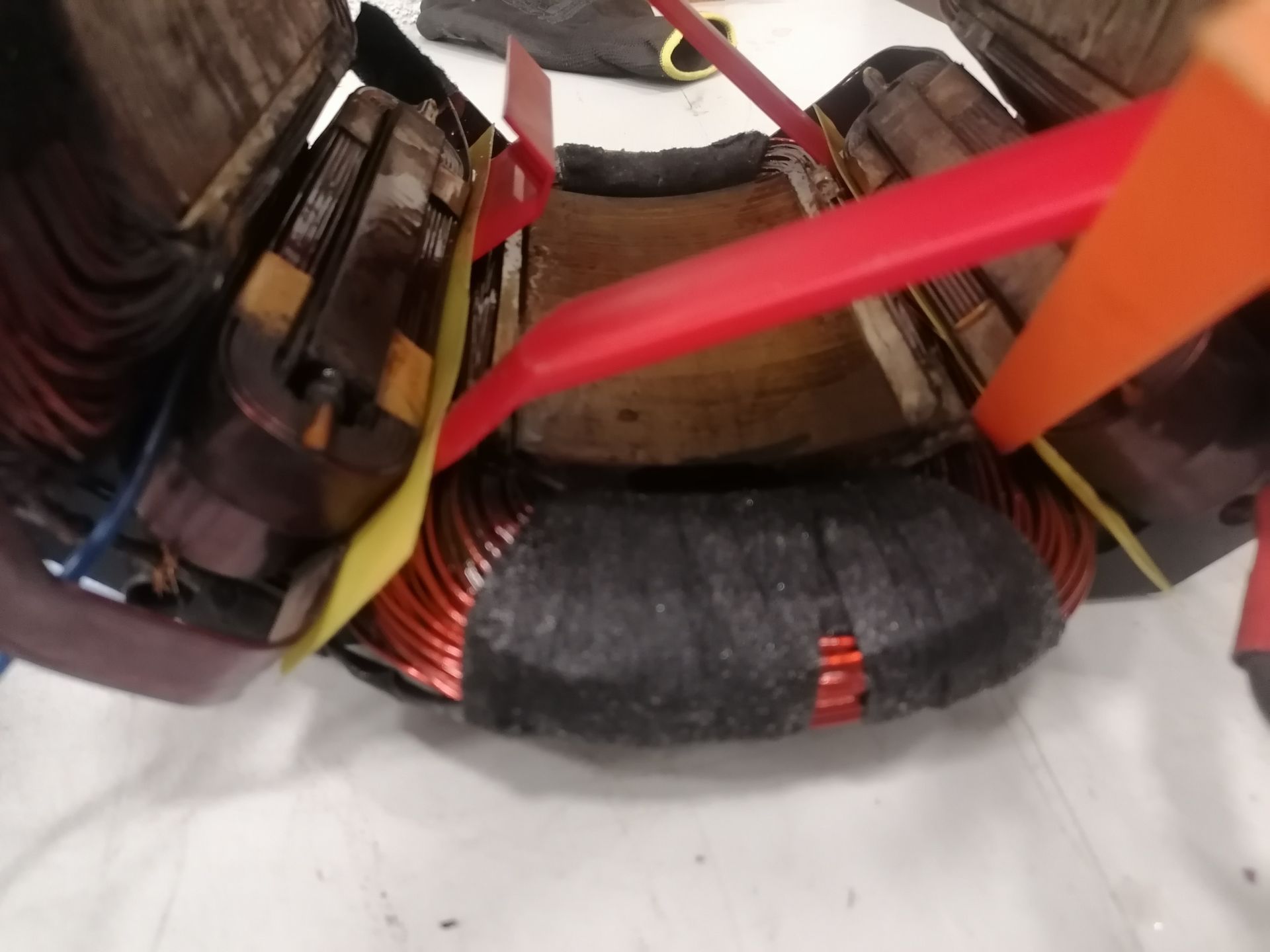

домотав рівно 400 грамм дроту по вазі, зараз лакую
в місці,де пробило, а також інших вбудував кусок текстоліту ,він витримує більше 1000вольт, тепер опір ізоляціі такий високий ,що його не можливо заміряти
нажаль ,завалити лаком як на заводі я не можу

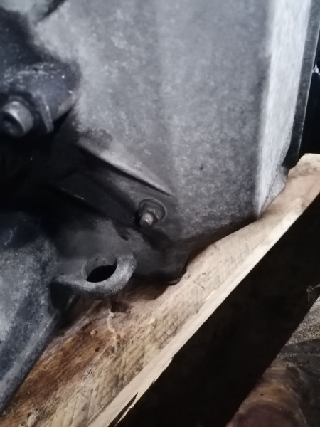

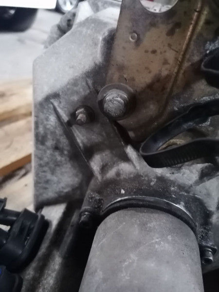

ось ці?
IMG_20250127_102907.jpg [ 206.16 КБ | Переглядів: 20091 ]
IMG_20250127_102904.jpg [ 206.27 КБ | Переглядів: 20091 ]

так, відпустіть гайки, і щіткотримач буде обертатися

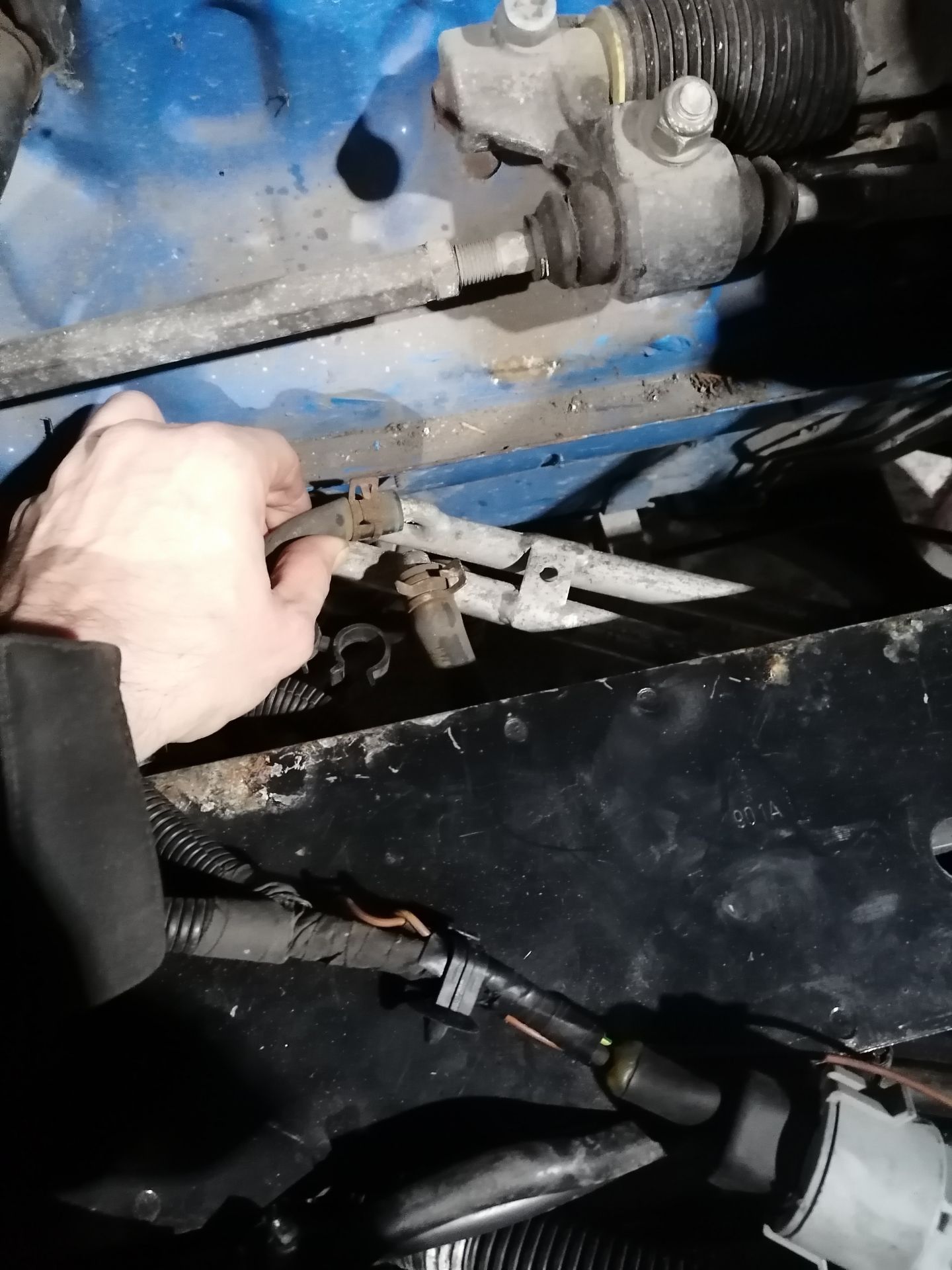

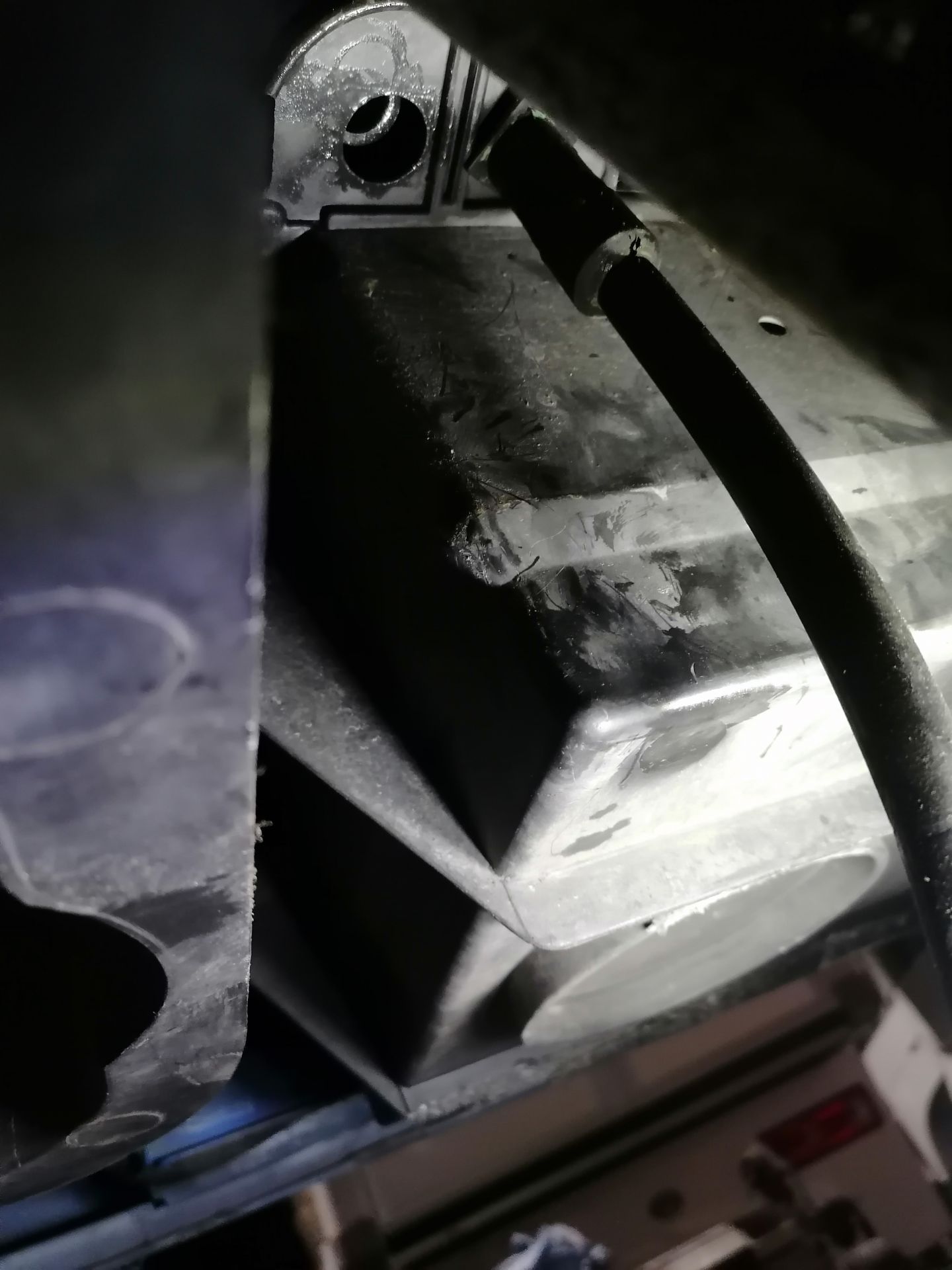

доброго ранку , маю кілька питань ,як розбирав не зробив фотки і тепер не можу зібрати
питання в фото і чи можу я всі трубки та кабелі зняти а потім як вчіплю мотор все прикрутити назад ?
Коментарій до файлу: ці тпубки мають бути над чи під балкою?
IMG_20250128_063220.jpg [ 247.78 КБ | Переглядів: 20054 ]
Коментарій до файлу: не хоче ця трубка приєднуватись ,чи потрібна вона ?
IMG_20250128_063256.jpg [ 175.24 КБ | Переглядів: 20054 ]
