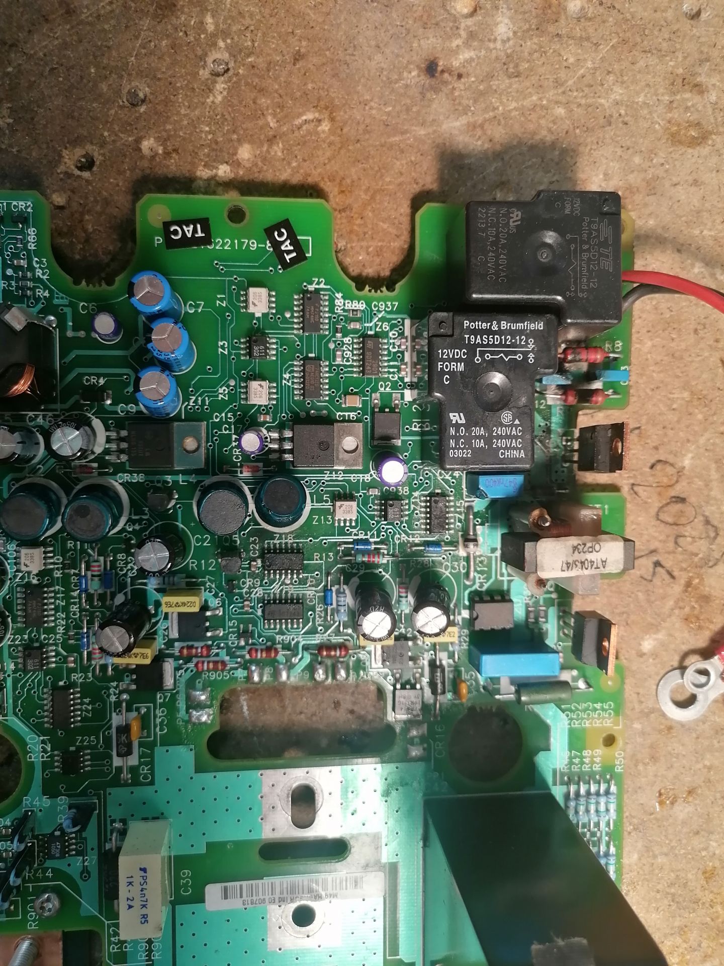

в пятницю приїхала мікросхема ,замінив її,не видно що паяв
ніби нічого більше не пробито

Обв'язка реле зроблена тонкими дротами.

Між написом на платі R46-R51 , підріжте трохи широку доріжку. То відвод від основного силового живлення на схему шунтової обмотки. Щоб наступного разу там згоріло. Або запаяйте в ту доріжку запобіжник.

Дякував (ла) 10 Подякували 6
дякую ,але я вже давно все зібрав,як заробить -вмонтую запобіжники десь до контролера
