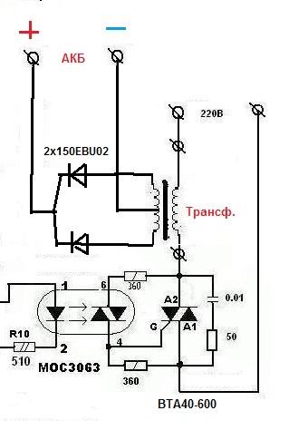

Злые вы все :)
вот схема.
2121.jpg [ 36.5 КБ | Переглядів: 8472 ]
обычный симисторный выпрямитель.
управление от микроконтроллера можно, можно просто от оптопары, можно от компаратора который будет вырубать заряд по настижению напряжения нужного :)
трансформатор - как на схеме - не обязателен.
#23369Повідомлення 22 черв 2016, 19:54

#23378Повідомлення 22 черв 2016, 21:55
Дякував (ла) 34 Подякували 92
Включая симистор с определенным запаздыванием после пререхода синусоиды через ноль.
#23390Повідомлення 23 черв 2016, 07:48
Ветеран руху
Звідки: Киев Киев
MiViK писав(ла):
именно так.

Мы не ищем легких путей :D и стартерные акки напрямую от сети 220В заряжаем :o
#23424Повідомлення 23 черв 2016, 16:59
Я такую схему видел вживую у Баламута. Он использовал трансформатор от сварочника.
Если взять без трансформатора, то идея интересна. А если с трансформатором, то его вес и размеры перекрывают почти все плюсы.
